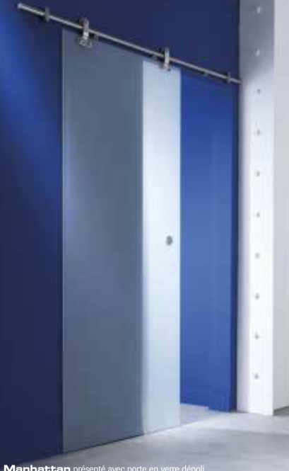

Re: New sdb
Message par bubble93 le Lun 5 Juil 2010 - 13:30
Si tu as une porte coulissante ,les wc dès l'entrée ne fera pas le même effet que quand tu ouvres une porte et que c'est la 1ère chose que tu vois .
Maintenant la porte peut aussi s'ouvrir côté wc , ce qui fait qu'on ne les voit pas en ouvrant ,mais il faut contourner la porte pour y avoir accès ( ou la fermer !)
Nombre de messages : 13030
Re: New sdb
Message par Canard le Lun 5 Juil 2010 - 13:44
tu veux dire une porte coulissant comme porte d'entrée de la pièce???
Re: New sdb
Message par Canard le Lun 5 Juil 2010 - 13:48
ca j'adore
