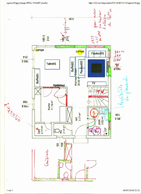

Bon une autre réflexion... et si on enlevait la porte qui va de la
cusine à la salle à manger???

Une porte en moins = gain de place car plus de linéaire pour l'aménagement !

Rien de choquant à ça ! ta salle à manger est juste à côté ! tu as déjà fais le choix de ne pas faire de cuisine ouverte sur le séjour ,donc pas de problèmes pour que l'accès ne soit pas pile poil dessus !
Re: new cuisine
Ton radiateur peut-il bouger et être mis ailleurs ?

Tu pourrais donc aménager en L devant la fenêtre et sur le mur de la porte disparue !
Donc un max de rangement sur ce deuxième pan pour laisser celui de la fenêtre plus aéré avec que des meubles bas .
Tu pourrais même te faire un petit coin snack dans le coin opposé avec une table haute et 2 tabourets de bar !

salut j'ai un rv surprise demain chez mon planificateur pour faire les
plans...
Vu que je rebouche la porte qui va de la cuisine à la salle à manger,
tout est chamboulé... et je suis embêté car j'ai pas d'idée...
HELP super deco moderne!
plans...

Soit tu décales les meubles sur la droite pour former un angle droit avec l'autre plan de travail, soit tu ajoutes des meubles. Mais le style est vraiment chouet.

Le plan que tu as mis en page 1 , c'est avant projet ?
Mais tu ne nous a jamais parlé de l'étage , ni de la possibilité de faire évoluer le plan du rez de chaussée que ce soit pour l'emplacement de l'escalier comme celui des fenêtre et portes ou même des cloisons .
Mais là çà va faire court pour réagir .
Re: new cuisine
je ne paux absolument pas changer l'escalier de place... les seules chose que je peux changer c un peu les fenêtres et certaines porte....

Pour l'étage rien à dire c'est très cohérent avec l'emplacement de l'escalier .
Au rez de chaussée , là ????
- sur le séjour l'apport de lumière du jour est fortement déséquilibrer et la surface vitrée concentrée dans la partie salle à manger perturbe la disposition du mobilier . Il aurait mieux value une baie de moins sur la double et vitrer de façon ressemblante mais avec des fenêtres dans l'angle salon , la seule précaution une allége (dessous de fenêtre) de 1.00 m sous les fenêtres . (voir croquis)
- la partie chaufferie/buanderie est mal agencée en remodelant les emplacement lave-linge , sèche-linge , chauffe-eau ou aspiration centralisée (SP je ne sais pas ce que c'est) et en déplaçant la fenêtre et la la porte il y avait moyen de faire mieux . (voir croquis).
- à côté de la cuisine il y a un cellier ? j'en voir pas l'utilité il a une porte qui prend une place énorme , si c'est pour mettre le cogélo il peut aller dans la buanderie ou devenir vertical et s'incorporer dans la cuisine aménagée , si c'est un placard à balais ou à aspirateur le placard du couloir peut être rallonger de 0.50 m . Mais en faisant 1/4 de tour au Wc on peut inclure cette surface en la rendant fonctionnelle dans la cuisine .(voir croquis en rouge)
- avec cette nouvelle implantation de la cuisine en bougeant la cloison cuisine/salle à manger , tu peux peut être aussi élargir la salle à manger .
Re: new cuisine
ouaaaah tu fais pas les choses à moitié... Merci...^^
Alors pour répondre, le coin salon était moins lumineux simplement pour pouvoir profiter de la TV... sans qu'il y ait de reflet...^^ Donc on est très hésitant là dessus...
Pour la porte de la cuisine, on adore mais il faut demander demain si c'est faisable (on doute) parce que cela semble être un mur porteur!
Pour la speisekamer: typiquement allemand c'est un genre de placard à nourriture, on mets les conserves, les boissons etc... + des outils.
J'adore ce que tu fais du WC!!! mais il faut que je sache si le muret près de l'étagère est un mur porteur... sinon j'aime beaucoup....^^
Par contre , je suis pas sur de pouvoir toucher au SP (réservoir d'eau) mais ca me donne des idées.... pour faire d'autres façon

voici une nouvelle implantation... suivant tes conseils... dis moi ce que tu en penses.
Alors j'ai racourcis la cuisine pour gagner dans la salle à manger (60cm)

Très réussi cette nouvelle modification et les adaptations suggérées par Renard.

bon ben voila, on peut certainement presque rien changer avec les murs:
On a demandé de reboucher et enlever la porte entre cuisine et sam.
Pour la porte en biais, c'est surement pas faisable car c'st un mur porteur... et en plus cela coute trèèèèès cher.
Pour la speisekammer, comme on a pas de cave, on a décidé de la garder...
Donc normalement tout va plus ou moins rester comme le premier plan sauf la porte entre cuisine et sam.
Par contre pour ce qui est de la salle de bain il y a pas de soucis...

Peux-tu te renseigner pour savoir quels sont les murs de refends (porteurs) servant de cloisons intérieures . Je trouve étonnant que le mur cuisine/salle à manger en soit un car il n'est pas aligné avec le mur cage d'escalier/salon .
Mettre un porte en biais ne coûte pas plus chère que de mettre une porte dans un mur droit (la preuve regardes ton plan étage , il y en a 2)
Si tu gardes ton placard à conserves , mets dessus une porte coulissante et décale la un peu sur la droite tu vas optimiser de façon considérable ce placard .
Pour les reflets sur le poste de télé les nouveaux écrans sont traités pour ne plus en avoir , si tu n'as pas l'intention d'en changer , vous fermerez les volets en attendant la télé neuve car on construit pour longtemps .
La réserve à eau comme tu l'appelles se place n'importe où dans une implantation de maison puisqu'elle peut être suspendue debout ou coucher ou reposer sur un trépied ou un berceau . Son positionnement n'influe pas sur son coût , ce qui fait varier son prix , c'est sa capacité , la qualité de sa cuve et de sa résistance chauffante .
Si tu gardes l'escalier et les cloisons autour dans leurs configurations actuelles ,ferme par une porte au niveau de la dernière marche (la porte ouvrant dans le hall) et tu gagneras un placard fermé à chaussures/balais/aspirateur...........

Alors on a demandé directement à l'architecte... c'est une maison modulable... avec des panneaux... On ne peut pas avoir un trop grand écart entre de cloison. Donc impossible. De plus même si c'étaiot possible, la porte en biais couterait 678 euros (exactement ^^) en plus!
La porte du placard va être décalée un peu sur la droite.
Les reflets dans les tv existent toujours et encore plus sur les nouvelles tv plasma et led (là je m'y connais ^^) donc impossible de regarder convenablement avec une fenêtre à l'arrière.
La chaudière et le ballon d'eau ne peuvent être déplacé pour case de tuyauterie et de raccordements... cela suppose un gros supplément^^
Denière chose, on ne peut pas enlever la cloison près de l'escalier... celui ci est porteur... pour le dessous de escaliers je pense que ca sera le coin toutou...
Je te remercie pour tous tes conseils... ils sont super et intéressants, malheureusement inapplicable dans notre ca :-/
