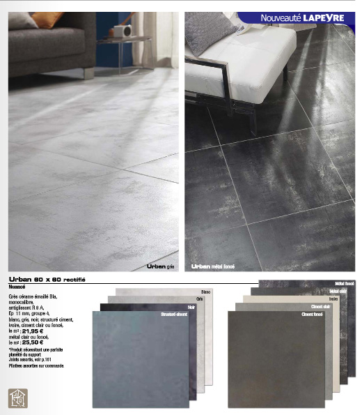

Message par Canard le Jeu 22 Juil 2010 - 10:11
j'aime bien ciment clair et ciment foncé
Re: Carrelage ^^
Message par animo le Jeu 22 Juil 2010 - 10:39
Urban, c'est le fabricant ITALGRANITI qui le fait, je crois (à moins que je confonde avec PADANA). Enfin, c'est une référence que je connais et c'est un excellent carrelage qui aura une durée de vie très longue en usage domestique (on le pose dans les sanitaires publics des centres commerciaux).
Et je préfère la teinte foncée "metal foncé", celle de droite... elle est fantastique avec les reflets !
Et juste pour explication, "rectifié", signifie qu'à la fin de la fabrication, après cuisson, les carreaux sont recoupés pour avoir des bords droits et sont ainsi parfaitement calibrés. On dit qu'ils ont tous la même "pige", c'est à dire qu'ils sont tous exactement de la même dimension au mm près.
Nombre de messages : 4156
Re: Carrelage ^^
Message par Canard le Jeu 22 Juil 2010 - 10:53
ha ok!!! Je m'y connais assez peu pour tout ça (en fait je suis même très nul pour ce qui est de la construction)...
Donc tu dis que c'est bon ce carrelage?
Le métallique nous plait à moitié... :-/
Par le "ciment" on adore!
et les caractèristiques te semblent correctes?
genre
grès cérame émaillé BLA,
monocalibre
antiglissant R9A
ep 11 mm (ce qui nous semble énorme 0o), groupe 4
Re: Carrelage ^^
Message par animo le Jeu 22 Juil 2010 - 11:01
Alors, prenez "ciment"... de toute façon, ça ira bien avec toutes sortes de deco et de couleur. Le gris est une couleur qui va avec tout.
sur du 60x60, je pense qu'il est préférable de faire une pose droite, visuellement parlant, ça rendra encore plus moderne (plus industriel, quoi) qu'une pose diagonale (alors que c'est plutot le contraire avec du 30x30)
j'espère que le carreleur qui bosse pour l'entrepreneur est bon, car il faut du talent et de l'application pour la pose de grands formats !
les caractérisqtiques sont bien. R9, ça veut dire lisse (ce qu'on trouve le plus souvent)...R11 c'est de l'antidérapant.
épaisseur 11 mm.... c'est épais, donc solide... mais il faut ça pour un grand format. A mon avis, ce carreau doit avoir un classement U4P4 au mieux.... peut-être U4P3....mais c'est excellent (voire même trop) pour une maison... mais le prix annoncé est vraiment raisonnable (j'aurais même presque envie de dire "pas cher")
gres emaillé BLA : c'est un peu moins solide que du grès cerame (moins pressé) mais tout à fait en adequation avec un usage domestique et BLA ça veut dire pate blanche (+ solide que la pate rouge qui est generalement reservé à la faience)
