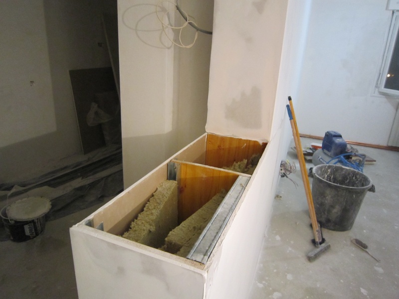

Juste comme ça, ce comptoir est une source d'incertitude, je ne sais vraiment pas trop quoi faire, enfin, si, qand même mais c'est pas trop original, ça vous inspire ???

Voici l'origine de mes interrogations:
Autant que possible, il faut avoir accès à la plomberie et en fermant le comptoir, je condamne cet règle.
Si je fais un panneau amovible, tenue par aimant ou par vissage, vis qui pourront être cachées par divers déco, pierre de parement, mosaïque...mais ainsi, je casse la continuité du mur/comptoir.
Je précise, que le comptoir est remplit de laine de roche pour insonoriser le bruit généré par les eaux pluviale.
En guise de plateau, j'envisage un plan de travail en stratifié mais c'est pas très originale, en verre, c'est beau mais fragile et bruyant,, salissant.
Voila, c'était juste une parenthèse, je reviendrai la dessus le moment opportun, pour l'instant, c'est plafond/mur.

pour ton comptoir, le décroché dû au coffrage de l'evacuation des eaux pluviales pourrait faire un effet sympa et original.
Ensuite pour garder l'accès, bien sûr le panneau amovible est une très bonne idée, mais tu pourrais aussi faire un décroché encore plus large et faire un placard qui cachera le tuyau, et qui pourra te permettre d'accéder au tuyau en cas de nécessité.
Re: Enduit et ratissage
Par un décroché plus large pour en faire un placard, tu veux dire une extension du comptoir, ce qui en ferai un caisson ???
En fait, ce comptoir improvisé permet de faire séparer la cuisine, du salon mais à choisir, je m'en serai bien passé pour libérer encore plus d'espace.
Là où je bloque, c'est sur le moyen de faire ce panneau amovible sans casser la ligne du mur.

Je reste avec vous pour trouver une solution pour mon comptoir
DE mon souhait, j'aurai voulu un plateau qui serait dans le prolongement des parois, sans débordement mais pour cela il aurait fallu une finition à l'identique des parois et le plan de travail.
Cela aurait aussi nécessité, soit le collage du plan de travail 'plateau), soit une fixation par l'intérieur.
De plus, rendre amovible le panneaux (A) me gêne au niveau de la finition, je veux conserver tout le pan de mur, d'un bloc.
Vous allez me dire aussi que je pourrai faire des niches dans cette paroi, ce serait pas mal, je ne sais plus en fait...
Ou, est c'est le plus simple, fermer définitivement les parois, poser un plateau avec débordement et fixer des équerres...
L'avantage est de pouvoir changer de plateau assez rapidement ou de reprendre la fixation si elle se relâche.
Le problème de ce comptoir est qu'il ne me permet pas de commencer la peinture, je crains que les raccords se voient.
Voici donc deux photo, la première, à partir de la porte d'entré, la seconde, à partir du salon et la troisième est une vue de dessus:
ET vous, à par de raser le comptoir, que feriez vous ???
Mouss

Pourquoi ne pas te servir de la trappe de fermeture de la gaine verticale pour la détouner en un élément de décoration d'ambiance en y incorporant des leds verticaux de faible puissance pour faire un éclairage indirect doux .
Pour le plateau tu peux aussi le prévoir simplement posé , tenu latéralement par emboitement et maintenu en place par un peu plus d'aimant que pour tenir une porte de placard .

L'éclairage d'ambiance était ma première idée, j'ai même acquis un ruban de 5m à LED RVB avec sa télécommande, que j'ai finalement mis de côté car je voulais vraiment conserver la totalité du pan du mur côté salon pour ne pas en cassé la ligne.
Là, plus je regarde ce comptoir, plus je pense qu'il va falloir que j'optimise cet espace, je vais donc laisser cet élément de côté, passer la sous couche sur tout l'appartement, avec une vue d'ensemble, il sera plus aisé de décider de la suite des travaux qui resteront basique ou décoratif, en fiat, je pense de plus en plus à intégrer des niches...
