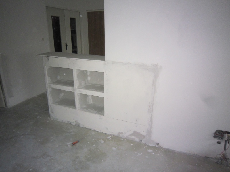

Voici ce que j'ai fait de mon comptoir:
Enduit et ratissage - Page 3 Img_0317
Le voici avec le panneau qu'il va falloir que je découpe, dessus j'ai mis un plateau improvisé en BA13, je réfléchit à la solution pour embellir et rester pratique.
Enduit et ratissage - Page 3 Img_0318
Je suis preneur de toutes critiques.
Bonne soirée

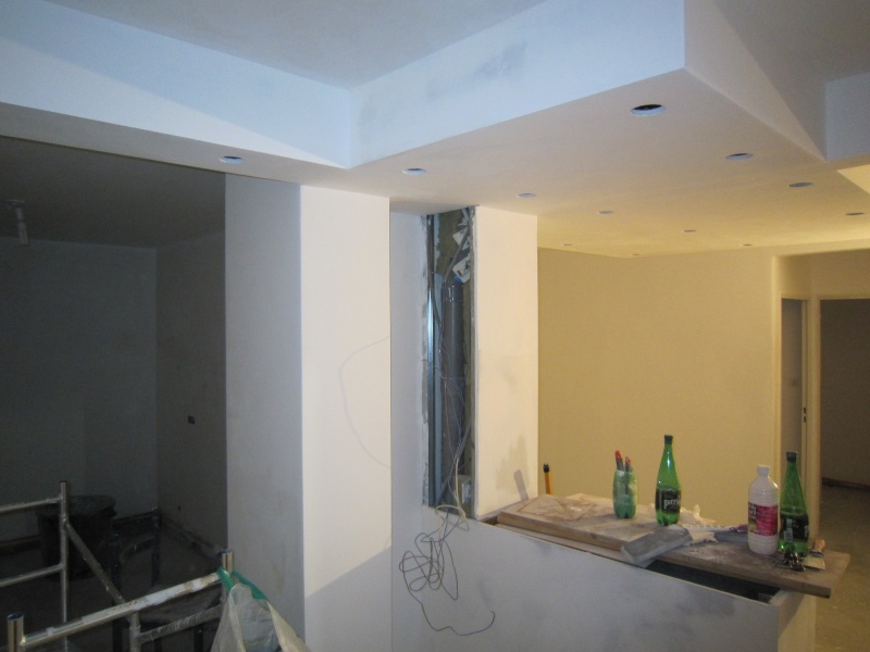

Ça avance:
Enduit et ratissage - Page 3 Img_0319

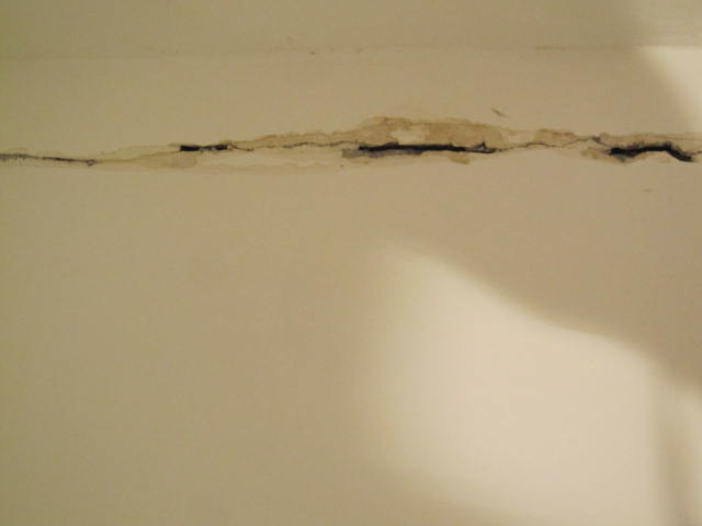

Une découverte de plus, un pan de mur du dressing (anciennement, une salle de bain) dont je pensais en avoir finis, vient de laisser apparaitre une belle et longue fissure et en grattant je mesure l'étendu des dégâts, sur 1,60 m et 1 à 2 mm de largeur et beaucoup plus en profondeur, comme si, ce que je nomme, la ceinture avait glissé, chose que l'on rencontre dans tous les appartement,essentiellement dans la salle de bain.
Je me suis contenté de boucher à l'enduit de bouchage, demain, je mettrai une bande de papier en guise de calicot.

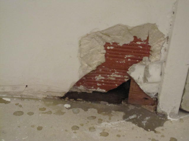

Et comme, un mauvais sort veut que je ne fasse pas la peinture de finition, voici de quoi m'occuper:
Enduit et ratissage - Page 3 Img_0411
J'ai gratté et mis du durcisseur de chez TOUPRET, le plâtre était mou mais pas friable, probablement un peu humide.
