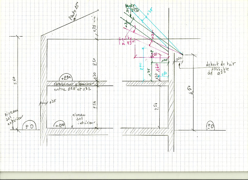

J 'ai fait une coupe théorique :
Avec à gauche le schéma refusé avec les 2 étages prévus avec des hauteurs sous plafonds de 2.54 et de 2.51 avec aussi un sol extérieur considéré comme niveau zéro à seulement - 0.10 du niveau du plancher bas du rez de chaussée (configuration la plus favorable acceptable par un service de urbanisme) .
Avec à droite un hauteur à l'égout de 4.50 et déport de toit de 050 et des pentes en diverses couleurs avec leurs répercutions sur le plafond et le rampant qui le suit ainsi que la hauteur mini sur le mur de façade du côté intérieur .

Super boulot... mais je ne comprends pas bien...
En fait on a demandé directement sur les plans (préplans???)... ils nous ont certifiés qu'on avait droit à 2.34m à l'intérieur des pièces de l'étage...avant que commence la mansarde... Est ce une dérogation?
edit
maintenant que je regarde tu me fais peur renardb... car si c'est si bas ce n'est plus un double étage... mais ce qu'on appelle un kniestock... et ce n'est pas ce qui a été demandé...

Message par renarb 29 le Jeu 19 Aoû 2010 - 0:26
La hauteur de 2.34 sous les plafonds droits de l'étage est le mimima accepté dans la réglementation qui est imposé où tu es , en France c'est 2.40 m . Les plafonds à 2.34 m à l'étage ne résolvent rien pour toi , je pense plutôt au contraire , car à part diminuer la longueur du rampant , que toi tu dois appeler mansarde , c'est son seul avantage avec le gros inconvénient d'avoir l'impression d'avoir le plafond poser sur la tête .
Si on regarde le site de Finger House au juger je pense que les pentes de toit doit être autour de 35 ° ce qui donnerait beaucoup moins de "mansarde" que avec 25 ° de pente , une autre solution serait aussi d'augmenter le débord de toit à 1.00 .

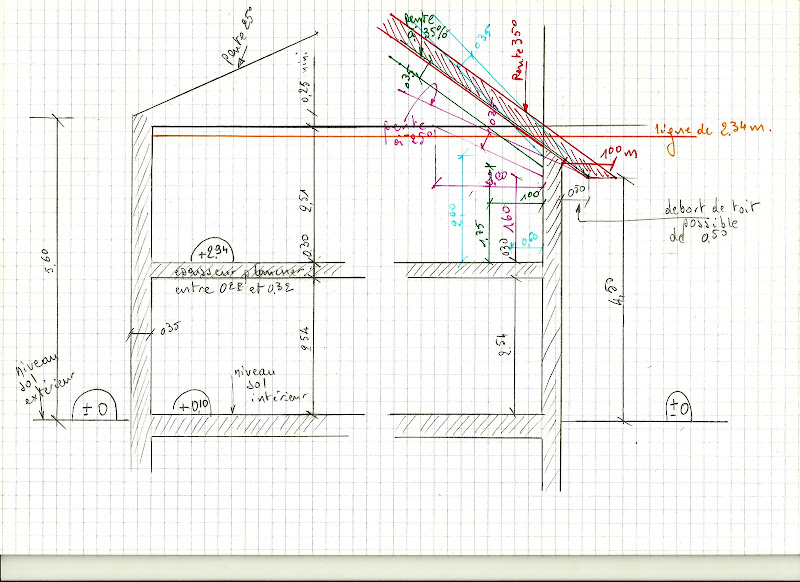

Je t'ai fait un croquis avec en rouge le débord à 1.00m pour une pente de 35 ° et ce que cela donne avec la ligne des 2.51 m en noir et les 2.34 m en orange et dans ce cas la rencontre entre le bas de "mansarde" et le mur de façade est à 2.15 m .

Message par renarb 29 le Jeu 19 Aoû 2010 - 16:23
Avec 2.51 m sous plafond étage , pente à 35 ° et 1.00 M de déport de toit , çà donne le tracé bleu sur la coupe de gauche .

Message par Synthia le Jeu 19 Aoû 2010 - 17:49
Wouah c'est tout pile !!

heu ben je suis désolé moi je ne comprends pas...
Comment renard arrive tout pile alors que les gars de l'urbanisme avec deux de nos architectes n'y arrivent pas Oo
