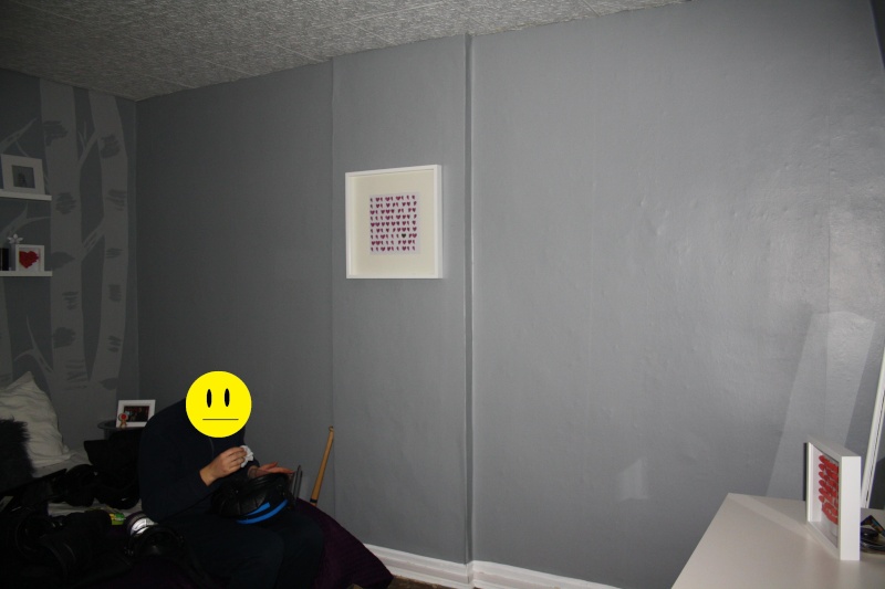

Mais il y a un mur en particulier qui est ravagé, celui ou il y a le coin tv
Comment rattrapez le coup ? Moi j’avais pensé mettre un rideau en voilage blanc qui partirait de la porte jusqu'au coin du mur, suspendu par un cable metallique, qu’en pensez-vous ?
Pareil pour le mur au dessus des commodes, nous avons remarqués qu’il n’était pas droit, et ca saute aux yeux sur cette photo, il y a une bulle le long de la jointure des murs
Pour le cacher, j’avais pensé mettre une branche peinte en blanc avec aux bouts des oiseaux en origamis violets …
Qu’n pensez vous ? Avez-vous des idées ?
Voila, dites nous ce que vous en pensez, n’hésitez pas, toute critique est constructive

bon on va parler un peu technique mais on pose en général le placo sur les murs et on termine par le plafond. du moins j'ai toujours vu les gens procéder comme ça autour de nous.
sinon pour les murs de la chambre si j'avais été à votre place j'aurais préféré investir de l'argent dans du placo pour obtenir des murs droits et propres plutôt que vouloir faire la déco en premier. mais après c'est une question de choix....
très honnêtement (et je dis ça sans méchanceté) votre déco est gâchée par l'état de vos murs
nous retapons une maison ancienne nous aussi et il n'y a rien à faire , même en passant des kilos d'enduit les murs sont souvent tout tordus , pleins de trous et de bosses et la toile de verre n'arrive pas à cacher la misère.
mettre un rideau ne sera qu'un cache misère et si un jour vous envisagez de revendre votre maison l'état des murs sera certainement un gros problème.
mais comme dit le proverbe c'est en forgeant que l'on devient forgeron!!!!!
alors bon courage pour la suite!

Dans les vielles maisons , lorsque l'on a des murs en papier peint qui ont un aspect correct est que l'on un bricoleur lambda , le bon plan est de conserver le papier peint en place , et de le stabiliser par un fixateur solvanté du type de ceux utiliser comme fixateur de fond pour les peinture d'impermébilisation de ravalement extérieur . Il y aura surement quelques cloques à ces endroits en langage de peintre on pratique des "césariennes" , c'est à dire qu'on découpe au cutter les parties cloquées , on retouche en fixateur ces endroits puis on les enduits , puis reretouches de fixateur . Pour mémoire plus la peinture brille plus on voit les défauts , donc dans ce cas on utilise en dernière couche soit des mats/velurs soit des mats pour boiseries qui ont une bonne lavabilité sans lustrage .
Car en fait le placoplâtre n'est qu'une plaque de plâtre recouvert sur ses 2 faces de feuilles de papier"peint" pas "peint" .

Pour les defauts il n'y en a vraiment que sur un mur, le reste est vraiment peu ou pas visible ...
Pour ce fameux mur je pense laisser peut être la commode avec la TV (1 nouvelle, plus petite)
Ou alors mettre le fauteuil à bascule Lillberg d'Ikea
