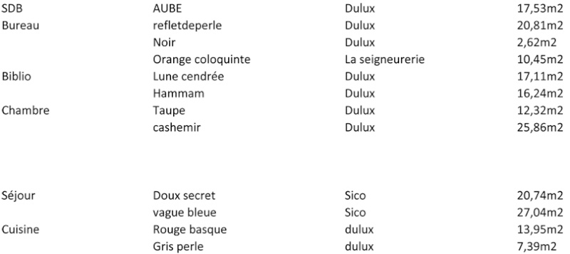

Message par Canard le Mer 6 Oct 2010 - 19:09
Ok que me conseillerais tu?
Voici une première liste:
Peintures??? Lisc0110
Pour les pièces du haut c'est des estimations car je n'ai pas décompté la rampante...

Message par valivalou le Mer 6 Oct 2010 - 19:25
Avant de te donner un tarif plus ou moins précis, peux tu me confirmer que tu as bien pris le nombre de m² par murs?
Dans une pièce par exemple de 10m² qui ferait 2x5m (hauteur sous plafond 2,5m), il y a 2 murs pleins de 5 m ,1 mur de 2m et 1 autre sur lequel il y a la porte, donc :
5x2,5= 12,5 m²<<<<< 2 murs identiques soit 25 m² de murs à peindre
2x2,5= 5 m²<<<<<<< 1 mur (sans la porte)
2x2,5= 5 m² dont il faut ôter la porte soit environ 2m² donc 3 m²
Donc en résumer pour une pièce comme celle décrite il y a au total pour l'intérieur 33m² de murs à peindre Peintures??? 6051

Message par valivalou le Mer 6 Oct 2010 - 19:26
Sans compter le plafond.......Qui pour cette même pièce ferait 10m².
A ôter aussi la superficie des éventuelles fenêtres.....

Message par Canard le Mer 6 Oct 2010 - 19:35
les superficies données sont sans les murs/fenêtres/revêtement autre que peinture ^^
En fait comme j'ai plusieurs mur de même couleur, j'ai additionné les surfaces

Message par valivalou le Mer 6 Oct 2010 - 20:32
SDB 66€ (aube)
BUREAU 60€ (noir) + 66€ (reflet de perle) + 12€ (orange coloquinte)
BIBLIO 29€ (hammam) + 66€ (lune cendrée)
CHAMBRE 56€ (cashemir) + 38€ (taupe)
SEJOUR 40€ (doux secret) + 40€ (vague bleue)
CUISINE 120€ (rouge basque) + 33€ (gris perle)
Voilà........Saches que pour les couleurs foncées, 1 couche ne suffira peut être pas,donc je te recommande 2 couches au minimum et pour tous les rouges on recommande de mettre en sous couche, un gris.C'est pour une question de profondeur de couleur.
Comme tes murs sont neufs, tu n'as pas besoin de sous couche (petits conseils, vérifies bien que les bandes entre les plaques de placo sont bien poncées, qu'il n'y a pas d'irrégularités.)
