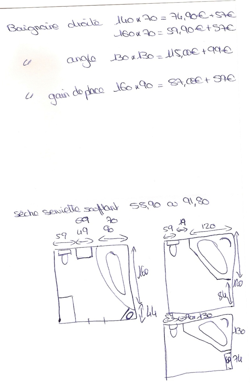

Le pb de la baignoire d'angle c'est la dimension (la plus petite que j'ai trouvé c'est 120*120 mais 450€ quand même) en sachant que sur le mur du lavabo, il fait 204, il resterai 84cm pour tenter de caser le sèche serviette et le lavabo.
L'espace wc faisant 59cm sur une largeur de 198, il resterais avec la baignoire d'angle entre le wc et le bord de la baignoire 19cm.
Si je prends la baignoire d'angle de chez B.D en 130*130, il resterais 74cm pour le sèche serviette et le lavabo et il me resterais 9cm entre les wc et le bord de la baignoire...
Si je prend la baignoire "normale" (140*70), il me reste 64cm pour le lavabo et le sèche serviette peut aller entre le wc et le bain. Dans cette config, je peux même allonger la baignoire jusqu'à 160, et coincer le lavabo entre le mur et la baignoire et il restera toujours la place pour le sèche serviette.
Si je prend une baignoire gain de place (160*90), il restera 44cm pour le lavabo et 49cm entre le wc et le bord de la baignoire.

Message par tessychou Mer 8 Déc 2010 - 14:30
J'avais écris une réponse mais comme je suis au taf dans la précipitation j'ai pas validé Embarassed
J'ai fait des simulations version papier lol!
*Tessychou* [Sdb-Wc = 4m²] Petit "Spa" Zen Numari10
Pour résumer, ça fait 6 mois que j'arrive pas à choisir entre douche et baignoire, mais si je choisis douche bah je serais triste de pas pouvoir avoir le choix de prendre un bain *Tessychou* [Sdb-Wc = 4m²] Petit "Spa" Zen 108340
