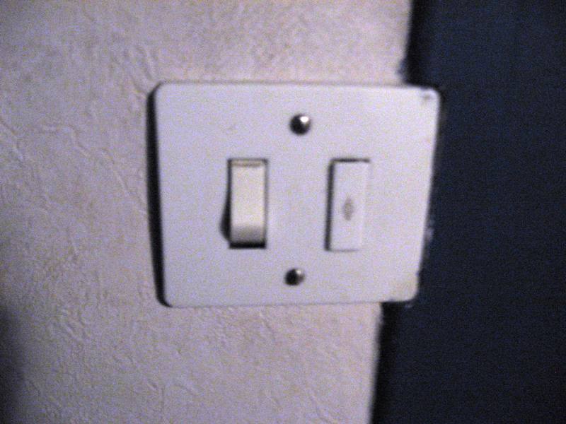

et pendant que j'y suis avec des pros sous la main pourquoi j'ai un fusible a chaque interrupteur

parce que tu as un vieux tableau electrique, et les fusibles à chaque interrupteur font office de disjoncteur

Message par marianne le Ven 18 Fév 2011 - 9:35
non j'ai un vrai beau tableau electrique avec des disjoncteurs en veux tu en voila mais peut etre que c'est plutot les disjoncteurs des interrupteurs qui servent plus a rien

Message par electro le Ven 18 Fév 2011 - 18:25
"un fusible a chaque interrupteur", c'est à dire ??
Photos à l'appui ?

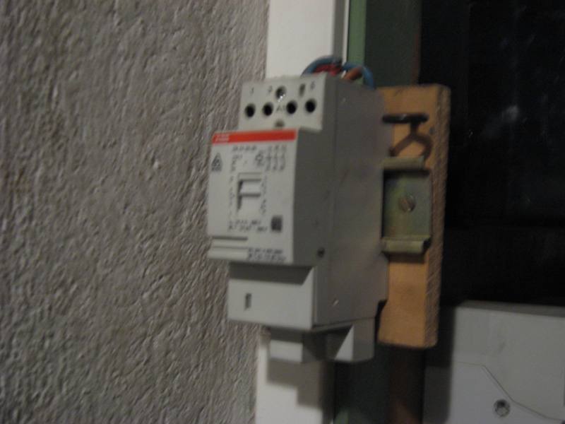

est ce que c'est complique de passer du triphase au monophase
voila mes interruputeurs
Triphasé vers monophasé Img_3013
voila mon bestiau
Triphasé vers monophasé Img_3110
Triphasé vers monophasé Img_3111
Triphasé vers monophasé Img_3112
Triphasé vers monophasé Img_3113
Triphasé vers monophasé Img_3114

Message par electro le Lun 21 Fév 2011 - 22:36
Pour passer du triphasé au mono, c'est très simple il te suffit de contacter ERDF, le prix de ton abonnement sera fortement réduit.
Par contre attention, peut être que tu consomme du Triphasé dans ta maison pour le four ou les plaques chauffantes... à voir
La grosse prise orange sur ton tableau (prise 18 : dîtes "de FORCE"), elle délivre du 400V triphasé protégé par 3 fusibles. Cette prise, elle sert à quoi ? Tu en a l'utilité ?

Message par electro le Mer 23 Fév 2011 - 18:53
Sans vouloir t'affoler, si ton tableau électrique principal ressemble à ça (et qu'il n'y a pas d'extension), ton installation n'est pas aux normes en vigueur NF C 15-100 (pour beaucoup de raisons), et peut être dangereuse dans certain cas.

Message par electro le Mer 23 Fév 2011 - 19:24
Oui, il faut tout refaire de A à Z.
Ce qui est dangereux dans ton cas Marianne ? ;
- Pas d'interrupteur différentiel, pour la protection des personnes.
- Mauvaises sections de câble.
- Mauvaises connexions et raccordements.
- Tableau en bois (inflammable/friable, pas aux normes)
- Installation surchargé (disjoncteurs divisionnaires mal répartis)
(j'espère qu'il y a des connexions et prises à la TERRE - jaune et vert)
Je te conseil ;
de faire des devis à des électriciens
d'appeler ERDF pour changer ton compteur et ton disjoncteur principal de branchement (en fonction de ton abonnement)
d'appeler EDF pour résilier ton abonnement TRIPHASÉ (si tu ne t'en sert pas : possible pour four/plaques/chauffages... ? )
de refaire ton installation (toi même, si aidée), ou par un pro, à la norme NF C 15-100.
