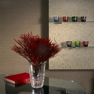

Deux familles de produits textiles se distinguent pour habiller les murs : les tissus proprement dits, difficiles à mettre en place, et les revêtements textiles muraux qui offrent l’aspect d’un tissu, mais s’en différencient par leur support qui permet de les coller comme des papiers peints.
Tissu ou revêtement textile Tissus10
Un vrai beau tissu, comme un textile contrecollé sur un support de papier ou de mousse,
nécessite une pose qui, avec certaines grandes largeurs, n’est pas accessible au néophyte.
Mieux vaut faire appel à un spécialiste de cet art pour obtenir un beau résultat.
