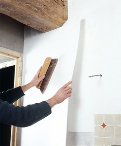

Toute pose commence à partir de la fenêtre vers le mur le plus éclairé : le panneau à droite de la fenêtre, puis le mur de droite, enfin celui du fond. Repartez à gauche de la fenêtre et finissez par le mur de gauche. Murs et fenêtres n’étant jamais parfaitement verticaux, l’idéale est de tracer, à l’aide d’un fil à plomb, une ligne verticale au crayon, à l’endroit où débutera le premier lé. Les lés sont ensuite préparés et coupés, mur par mur ; prévoyez 5 cm de marge en plus par sécurité et prenez soin d’indiquer au dos de chaque lé, par une flèche, le sens des motifs et l’ordre des numéros.

Ultime opération, le marouflage consiste à éliminer toutes les bulles d’air ou cloques en évitant de faire ressortir la colle aux joints, au moyen d’une brosse dure.
