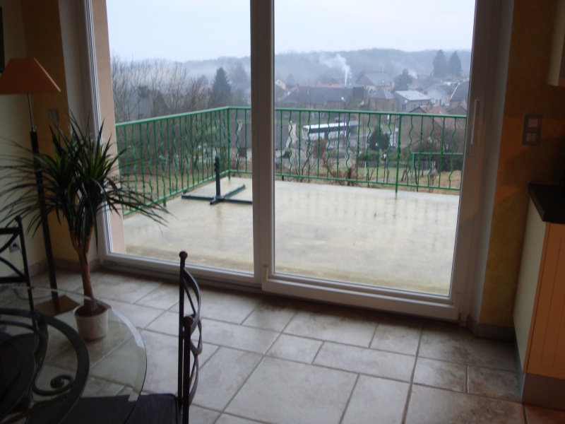

ce qui serait bien, c'est de nous mettre une photo de ta piece avec vue de la fenetre et de la terrasse, ça nous aidera mieux pour donner un avis objectif.
mais c'est vrai qu'on dit souvent que lorsque le sol est identique dedans/dehors, ça agrandit l'espace.

Bonjour , je me doutais bien que vous voudriez des photos mais hier vraiment pas le temps .
Désolée elles ne sont pas fameuses .La lumiére en plein objectif .... Pas top J'ai essayé de dehors , c'est pire .Je n'arrive pas a avoir mieux
C'est beaucoup plus lumineux "en vrai " et le carrelage rend toujours plus beige en photo que " en vrai ", sais pas puorquoi ??? Plus fidéle sur la 1ere photo .
il y est veiné beige et gris et les joints sont gris .Voila vous pourrez mieux vous rendre compte Merci

Message par animo le Sam 12 Fév 2011 - 10:12
oui je pense que tu as raison, ça ferait une belle continuité avec le meme sol.
connais-tu la référence, le coloris, la gamme et le fabricant de ton carrelage, histoire de pouvoir vérifier si il est bien ingelif ? car s'il ne l'est pas, dans 2 ans ton carrelage sera tout fissuré et cassé. Avec ces infos, je dois pouvoir trouver ses caractéristiques techniques.
si je ne me trompe pas, tu as du 60x60, du 30x30 et du 30x60 ?

Message par Lisie le Sam 12 Fév 2011 - 10:16
il a l'air beau ce carrelage ! j'aime beaucoup la pose !

Message par animo le Sam 12 Fév 2011 - 11:07
c'est la gamme DOMUS AUREA, référence JULIA.
le fabricant MONOCIBEC n'a aucune certification auprès du CSTB, donc déjà, je ne peux pas vérifier le classement des carreaux.
j'ai trouvé la fiche technique sur le site de Monocibec, et il est specifié que ce produit est pour utilisation interieure
je te mets le lien de la fiche technique : http://www.monocibec.it/_virtual/images/catalogo/serie/55/Technical%20Data%20DOMUS%20AUREA%20%20Monocibec..pdf
ils ont classé cette gamme en classe 3, soit utilisation domestique sans acces direct à l'exterieur.
et le lien de la fiche produit avec les coloris :
http://www.monocibec.it/fra/serie.asp?id=55
http://www.monocibec.it/fra/fondi.asp?idSerie=55&nome=julia.jpg
avec ces informations, à ta place, j'hésiterai très très fort à poser ce carrelage en exterieur.

Message par bruyere le Sam 12 Fév 2011 - 11:21
Zut alors !! Je ne sais plus quoi faire !!!!!Qu'est ce que l'on va mettre ?????????
Pourtant c'est sur il est en vente maintenant dans la partie carrelage exterieur ...
Chez ma cliente il est dehors , cela fait 2 hivers que je le connais , je l'ai vu sous la neige et la glace ... Dans les Ardennes nous avons 2 vrais hivers .
Je vais lui envoyer un mail pour savoir depuis combien de temps il est posé et est ce qu'il n'y a aucun probléme .Car il est vrai que quand je vais chez une cliente je n'examine pas a la loupe . Si elle n'a pas eu de souci . Je demanderai des garanties a Céramic 'Ardenne .Nous verrons ce qui me dise .Dans tous les cas merci du tempps que tu m'as consacré

Message par animo le Sam 12 Fév 2011 - 11:27
je t'en prie, c'est un sujet que je connais bien.
tu as raison de faire ça.... effectivement, si tu as la preuve qu'il resiste très bien, alors n'hesites pas à le prendre. Demandes à cette dame qu'elle regarde de près, pour voir s'il n'y a pas de microfissures qui ressembleraient à des cheveux. Si oui, c'est pas bon du tout !
Tu sais, toute fiche technique est toujours sous estimée, car c'est leur garantie que ça met en jeu, et les fabricants se protègent avec de très grands "parapluies" sur leurs fiches.

Message par bruyere le Jeu 17 Fév 2011 - 11:49
Apres ma petite enquéte , le carrelage est commandé .
Cela sera donc le prolongement identique de notre piéce a vivre .
Le vendeur est catégorique , il est ingéfif et il a accepté sans probléme de noter sur le bon de commande .
" carrelage grés cérame ingélif , resiste au gel pour une pose extérieure en terrasse " .
Nous pensons et espérons avoir assuré nos arriéres .
