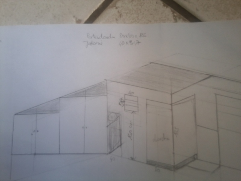

Message par melba974 le Ven 13 Avr 2012 - 10:00
J'aimerais mettre celle ci ci c'est pas trop lourd pour le placo enfin elle fait 40*51,7cm
{MELBA974 Salle de Bains étage} Help (oui encore oups) sur calcule des dimensions p4 - Page 4 Photo145
Et j'ai (tenté) fais un plan (oups) pour voir l'insertion de la jalousie dans le placo
{MELBA974 Salle de Bains étage} Help (oui encore oups) sur calcule des dimensions p4 - Page 4 Photo147
Qu'en pense les pro ?
Avec renforcement dans placo ca devrait soutenir la jalousie je pense non ?
Et est elle pas trop haute ?
Et l'ouverture plutot coté chambre que salle de bain non ?

Message par renarb 29 le Ven 13 Avr 2012 - 23:03
Je suppose que ta cloison placo c'est du 60 mm d'épaisseur avec un placo hydro côté salle de bains et un normal côté chambre .
Dans ce cas tu as un montant M48 tous les 60 cm dans un montage normal , les plaques de BA13 faisant 1.20 m .(1 montant à chaque bout et 1 au milieu) .
Tu mets en place un montant M48 sol/ plafond supplémentaire , ce qui te fait un montant vertical pour chaque côté ta jalousie et tu la fixes directement sur ces montants , en l'encastrant .
Au besoin tu peux mettre un rail de sol en traverse basse horizontale sur lequel viendra se poser la jalousie .
Il te faut la jalousie avant de commencer le placo .
Il faut veiller qu'entre un montant de milieu et le montant de bout de plaque tu n'est pas plus de 60 cm sinon tu mets un M48 de plus .
Si la jalousie c'est pour l'éclairage et la ventilation je la trouve trop petite , tu ne peux trouver plus grand ou en mettre 2 côte à côte .
Les ailes de la jalousie je les auraient fait ouvrir vers la chambre , et donc la commande d'ouverture dans la salle de bains .

Message par melba974 le Sam 14 Avr 2012 - 9:08
Merci de ta réponse RENARB
Alors le placo on m'a dit c'est du 73.
Pour la dimension de la jalousie oui je peux mettre une de 60x66,6 si tu me dis ave cle cadre ca sera pas trop lourd
Ah oui, tu mettrais donc la commande de jalousie coté SdB, oups donc j'ai encore tout faux hihi mais je vais faire comme tu dis.

Message par melba974 le Lun 16 Avr 2012 - 14:07
Non mais avec
- fenetre de toit de 118*78 sur toiture
- jalousie de 40*51,7 sur cloisons entre SdB et chambre
- jalousie de 40*51,7 sur mur pignons à la place des briques de verres
et la porte d'entrée
Je pense que ca suffit pour de l'aération et de la lumière non ? surtout que ces seront des ouvertures en triangle ca devrait le faire .. enfin j'espère hihi

Message par Sabri le Lun 16 Avr 2012 - 14:26
bah oui ca ira ( en faite jai pas tout lu ton post ya trop a lire lol), je croyais que la jalousie etait destinée que pour la sdb.. enfin soit, si cest pour juste une sdb ca suffit, chez moi jai une enorme fenetre vraiment moche! avec un volet roulant, et bien il est toujours baisser.. jallume la lumiere je prefere, et meme avant quand je relevais le volet, jallumais quans meme la lumieere... mais comme on nous voit de lexterieur quand il fait sombre, faut le baisser.

Message par melba974 le Lun 16 Avr 2012 - 14:36
hihi en fait j'ai une grande (80cm*120cm environ) fenetre dans la future salle de bain qui est l'unique fenetre actuelle de la chambre hihi donc comme celle ci ira dans la sdb je cherche à créer une circulation d'air de de lumière coté chambre

Message par Sabri le Lun 16 Avr 2012 - 15:36
Aaaaaahh ok... La jalousie cest pour la chambre alors.. Si tu as dautre fenetre ca va.. Sinon cest mini mini..
Moi dans mon grenier jai 2 velux pas tres grand, la piece fait 7 sur 3 environ cest assez bien eclairee
