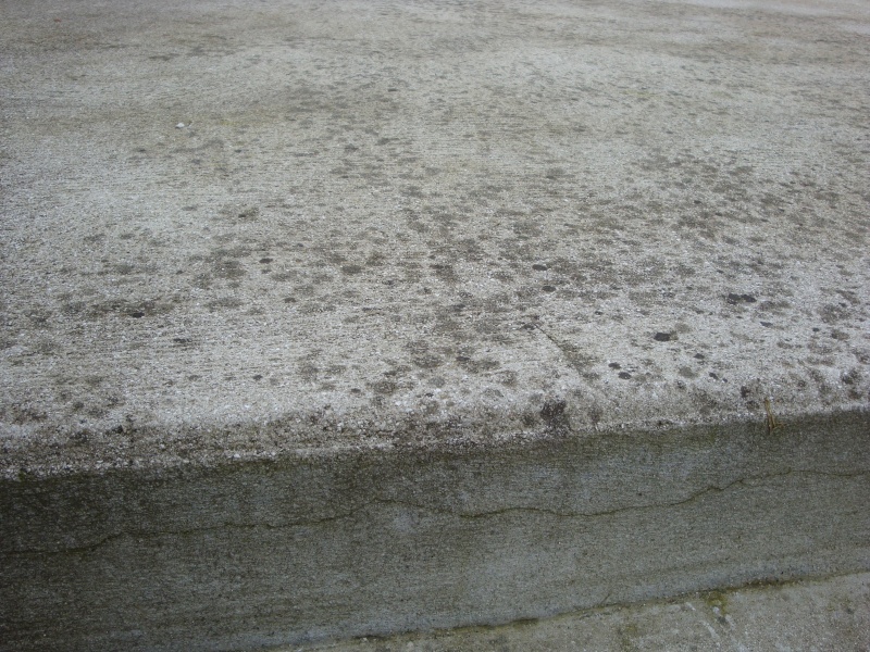

Message par bruyere le Ven 18 Fév 2011 - 15:34
Voici la photo de la chape avec la 1ére marche
Imperméabilisation d'une terrasse , conseils ? Dsc01812
c'est moche affraid mais c'est pour cela que nous allons carreler Imperméabilisation d'une terrasse , conseils ? 6051

Message par animo le Ven 18 Fév 2011 - 18:40
ok, ça a l'air pret à carreler.
surtout prends de la bonne qualité en colle, c'est ce qui garantiera une longue vie à ton carrelage et n'hesitez pas à bien charger en colle, car il ne doit pas y avoir de creux ou de bulles d'air !

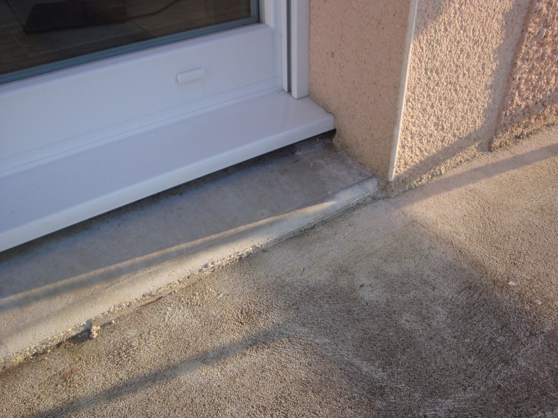

Je vous mets les photos de la petite marche que le maçon a jugé bon de faire affraid Imperméabilisation d'une terrasse , conseils ? 46571 . Vous aurez peu etre une idée !!!!!!
Mon mari envisage de prendre un burin et un marteau et la faire sautée ! On ne voit pas d'autre solution sauf refaire la chape pour mettre a niveau = pas envie ....Mais surtout pas le temps car il faudrai combien de temps de séchage avant pose du carelage ? Nous n'avons que une semaine de congés , et nous ne pouvons pas le faire le week end ... et en plus nous ne savons pas faire Shocked
Imperméabilisation d'une terrasse , conseils ? Dsc01811Imperméabilisation d'une terrasse , conseils ? Dsc01810
Merci d'avance pour vos réponses Imperméabilisation d'une terrasse , conseils ? 916406
