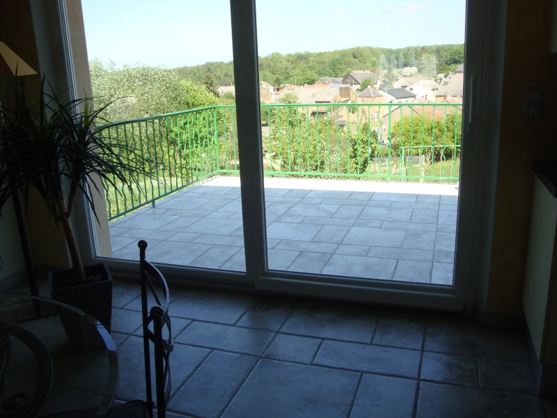

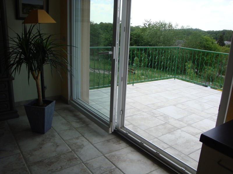

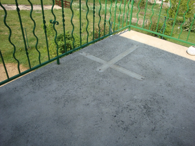

Message par bruyere le Mar 26 Avr 2011 - 18:12
un peu de nouvelles Imperméabilisation d'une terrasse , conseils ? - Page 2 6051
Imperméabilisation d'une terrasse , conseils ? - Page 2 70927 Nous avons commencé et la granirapid = parfait Imperméabilisation d'une terrasse , conseils ? - Page 2 88831 Imperméabilisation d'une terrasse , conseils ? - Page 2 364232 Imperméabilisation d'une terrasse , conseils ? - Page 2 364232 Imperméabilisation d'une terrasse , conseils ? - Page 2 902312 Imperméabilisation d'une terrasse , conseils ? - Page 2 951303 Nous maitrisons la Rolls pas de probléme cela va bien .
*Eau de javel tres concentré dimanche soir ( sans le costard du dimanche ) Imperméabilisation d'une terrasse , conseils ? - Page 2 384807
*Nous avons était bloqué lundi matin pour le Karcher = jours fériés pas de bruit avant 10h Imperméabilisation d'une terrasse , conseils ? - Page 2 13564
Nous pensons l'avoir bien décapée ??
*Depuis nous suivons les conseils comme de bons petits soldats 1 ,1l de latex + 5 kg de poudre , nous posons avec un peu plus de 1, 10 m carré aujourdhui nous mettons environ 30mmn . Nous perdons beaucoup de temps entre chaque gachée car nous relavons tout avant d'en refaire une autre .Peur de mettre du neuf dans du déja sechant .
*Nous devons lutter contre les elements , pour le moment pas de pluie mais annoncée pour demain apres midi . Mais nous avons le plein soleil sur la terrasse a partir de 14h , mais surtout aujourdhui , un fort de vent d'est bien sec , qui fait prendre encore plus rapidement la colle ... Imperméabilisation d'une terrasse , conseils ? - Page 2 13564
*Qand le soleil arrive nous recouvrons de cartons car nous avons lus sur la fiche qu'il faut protéger du soleil battant pendant 12 h .Cela a l'air d'etre efficace car les carrelages reste bien frais .
Ce soir nous en sommes a peu pres au 2/3 .Le plus décourageant c'est de ne pas voir notre travail mais un champ de cartons Imperméabilisation d'une terrasse , conseils ? - Page 2 383373
Les decoupes du tour ne sont pas du tout commencées mais nous sommes coincés par le profil goutte d'eau , toujours pas arrivé , ils leur manquent les raccords Imperméabilisation d'une terrasse , conseils ? - Page 2 46571 ( samedi , ils avaient perdu le camion affraid ).
Il parrait " c'est promis" : nous les aurons pour jeudi dernier délai Imperméabilisation d'une terrasse , conseils ? - Page 2 6051

Message par animo le Mer 27 Avr 2011 - 9:08
bravo....et super !!! beau calepinage. Imperméabilisation d'une terrasse , conseils ? - Page 2 902312
préparation bien soignée, donc ça ne peut que bien tenir dans le temps !!!!
alors, on vous l'avait pas dit que c'était un produit pro facile à utiliser ????? je suis bien contente que ça se passe bien, hormis les contretemps de livraison. Esperons que la pluie annoncée ne sera pas une grosse pluie qui dure longtemps.
lorsque vous ferez le périmètre pour la pose du profil goute d'eau, vous pourrez encollez généreusement uniquement le dos du carrelage, il n'y aura aucun souci.

Imperméabilisation d'une terrasse , conseils ? - Page 2 70927Imperméabilisation d'une terrasse , conseils ? - Page 2 Dsc02010
Imperméabilisation d'une terrasse , conseils ? - Page 2 Dsc01913
Imperméabilisation d'une terrasse , conseils ? - Page 2 Dsc02010 Nous sommes tous les 2 contents nous nous sommes contents tous les 2 du résultat visuel , c'est exactement ce que nous espérions Imperméabilisation d'une terrasse , conseils ? - Page 2 271503 et vous qu'en pensez vous Imperméabilisation d'une terrasse , conseils ? - Page 2 502127
Pour l'efficacité de la granirapid pour l'imperméabilisation et des joints , nous ne pourrons pas voir maintenent mais dans le temps .
Avec nos hourdis creux qui forments la dalle Imperméabilisation d'une terrasse , conseils ? - Page 2 108340 , quand les dalles sont arrivées a la construction de la maison ,il pleuvait tres fort .De l'eau c'etait mise dans les alvéoles cela a suinté trés légérement a une micro fente au sous sol pendant environ 2 ans apres la mise hors eau .
Alors avant de pouvoir juger il faut que l'on soit surs que l'eau qui a pu pénettrer soit evaporée ou égouttée .Nous verrons mais nous vous faisons confiance Imperméabilisation d'une terrasse , conseils ? - Page 2 6051
Pour les photos je n'arrive pas a les prendre comme je voudrais , trop de lumiere traversante et si je prend plus de recul , on ne voit plus les carreaux , c'est dommage car c'est beaucoup mieux avec une vue d'ensemble De toute notre piece a vivre = tant pis Imperméabilisation d'une terrasse , conseils ? - Page 2 Icon_rolleyes
Merci a vous 2 Imperméabilisation d'une terrasse , conseils ? - Page 2 951303

non cava avec la 1ere photo on arrive a imaginer une vue densemble avec plus de recul, cest tres beau en tout cas, bravo!! Imperméabilisation d'une terrasse , conseils ? - Page 2 902312

Génial!!!Je comprend que çà vous plaise!
Imperméabilisation d'une terrasse , conseils ? - Page 2 Empty Re: Imperméabilisation d'une terrasse , conseils ?
Message par animo le Mer 4 Mai 2011 - 9:27
super !!!! je suis fière de vous, car vous avez osé le faire, malgré toutes vos appréhensions !
le résultat est magnifique, et c'est vrai que ça agrandit sacrement la pièce, car on a l'impression qu'elle continue à l'extérieur !
un grand grand bravo à vous 2 ! Imperméabilisation d'une terrasse , conseils ? - Page 2 902312
