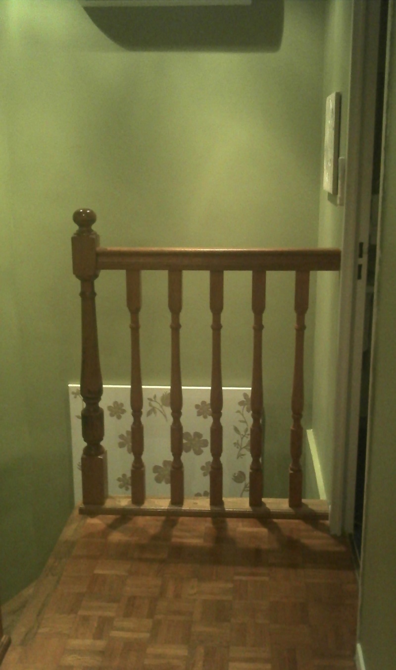

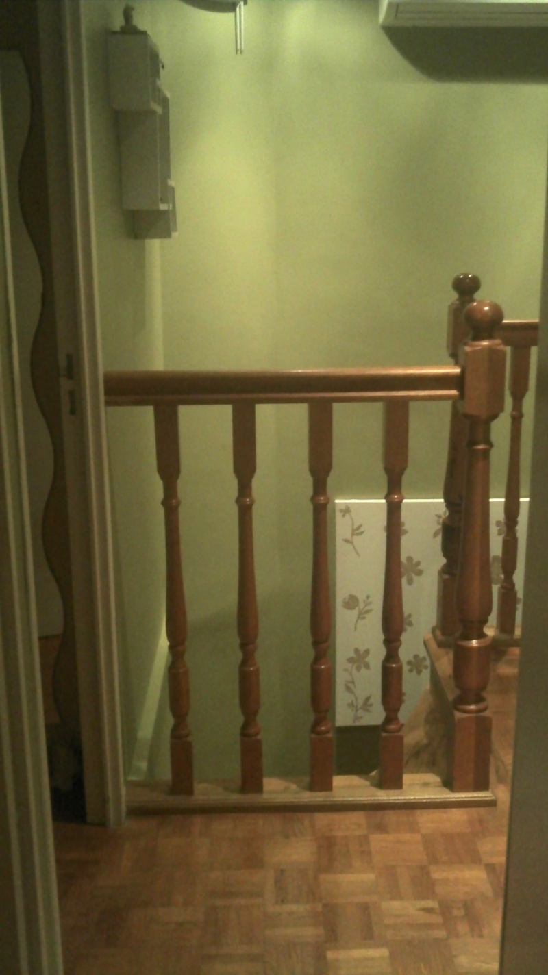

Message par bagnetine le Mar 26 Avr 2011 - 12:39
Voici enfin les photos
Je voudrais vraiment moderniser tout ça, c'est pour ça que je pensais à des câbles ...

Message par Midine le Mar 26 Avr 2011 - 13:32
Je trouve ca sympa et très moderne après peut être que ca fait de trop pour toi
C'est Dékio si jamais ca t'interesse.

Message par bagnetine le Mar 26 Avr 2011 - 13:53
J'aime beaucoup ! Mais chez moi est-ce que ça ne va pas "jurer" avec le parquet le fait que tout soit en acier ?
Se pose un souci, celui du socle. Mon mari souhaiterait conserver celui d'origine pour éviter de devoir tout poncer

Message par animo le Mar 26 Avr 2011 - 14:34
j'ai bien une idée à te proposer, mais pas sure que ça te plaise, car pas de cables !
l'idée, c'est d'habiller ta rambarde existante, la faire disparaitre sous un "muret" fait en MDF, comme si tu posais une boite dessus. Le resultat est assez moderne, sobre.....mais bloque la lumière.
ta rembarde existante sert de "squelette" pour fixer les panneaux MDF.

Message par Midine le Mar 26 Avr 2011 - 18:31
Ok, à moins que... mais c'est du boulot.
Si vous réduisez le diamètre de tes barreaux en t'alignant sur le plus petit déjà présent et après tu repeint par dessus ca te donnera une autre forme et celons la couleur ce sera plus moderne.
(Je ne sais pas si je me suis bien expliqué)

Message par Ellorie le Mar 26 Avr 2011 - 18:34
tu peux garder l'idée du muret d'animo, mais en la creusant par endroit, par exemple, en y incrustant des panneaux de plexi ou des carreaux de verre. Le truc, c'est de garder la structure existante, pour sa solidité, en faisant quand même sauter quelques uns des barreaux.

Message par bagnetine le Mar 26 Avr 2011 - 21:06
Merci pour vos réponses les filles !
Si j'ai bien compris Mapy les câbles seraient donc un peu dépassés
Et c'est donc ta proposition Midine qui serait plus tendance. D'ailleurs je te remercie pour ta simulation. Je pense que cette solution pourrait bien plaire à mon homme car c'est peut-être la plus simple !
Quant à ton idée, Ellorie-jolie, je la visualise pas très bien ! Tu aurais une photo pour moi ?

Message par animo le Mer 27 Avr 2011 - 9:44
au final, il y a encore plus simple.....et c'est grâce aux idées de Midine et d'Ellorie que cette dernière solution m'est venue :
1) tu scies à ras du socle et à ras de la main courante, TOUS les barreaux.
2) tu habilles le poteau pour en faire un poteau droit et moderne et tu vires la boule
3) tu reposes un tasseaux le long du mur entre le socle et la main courante pour fermer le cadre ainsi obtenu, et tu l'habilles pour faire une symétrie avec le poteau
4) tu peinds le poteau, la main courante, le socle et le tasseau rhabillé en peinture métallisé inox (ou blanche si tu preferes)
5) tu tends des cables entre le poteau et le tasseau rhabillé.
ainsi, vous avez vos cables, mais vous utilisez la structure existante, donc pas de ponçage du parquet.

Re: Rambarde de palier
Message par bagnetine le Mer 27 Avr 2011 - 10:18
Si on choisit ta solution Midine ce sera effectivement blanc ! Donc tu as bien choisi
Quant à ce que tu m'expliques Animo j'ai du mal à visualiser ... Embarassed T'aurais un exemple visuel ? lol!
Message par animo le Mer 27 Avr 2011 - 11:59
voilà, la photo de fleurdelotus montre exactement ce que j'expliquais, sauf que je mettais des cables tendus à la place du verre (tu avais l'air de tenir aux cables).
C'est la solution la plus facile à mettre en oeuvre. L'idée de Midine est bonne, mais bonjour le travail de dingue pour poncer le bois afin d'obtenir une surface sans relief et sans sculpture. Ou alors, il faut démonter chacun des barreaux et le poteau, les mettre sur une toupie (outil specifique de tournage du bois) afin de les raboter et les transformer en barreaux simples.
je propose toujours des solutions qui permettent de transformer l'existant (je conseille en bricolage), et comme ton mari veut garder le socle actuel, il faut forcement bricoler l'existant. Par conséquent, je ne peux evidemment pas te montrer un visuel, car je n'en ai pas, et je n'ai pas d'équipement pour une simulation.
