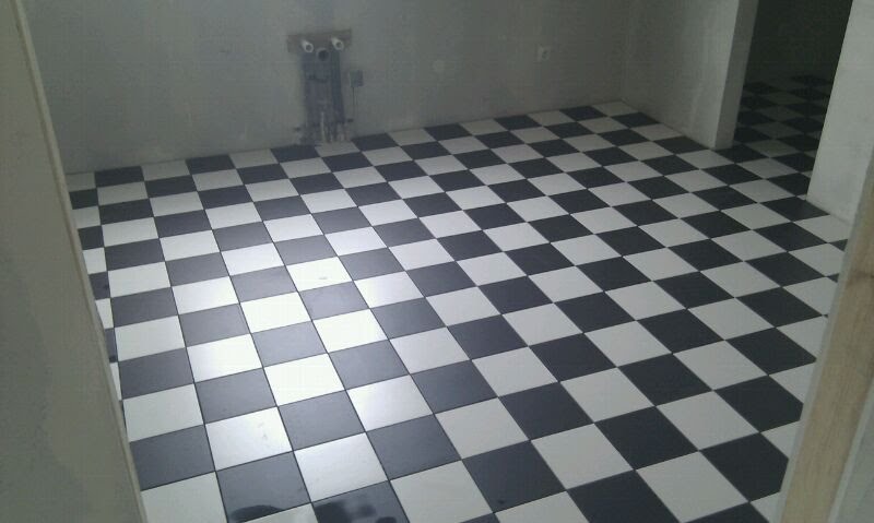

bon le carrelage est posé dans la cuisine... et la speisekammer. C'est déjà ça.
Le carreleur nous dit qu'il faut faire un joint de silicone assez large autour de la pièce vu que notre maison est en structure bois et qu'il y a du jeu. Ce joint sera en partie recouverte par les plinthes que l'on pourrait faire.
qu'en pensez vous avez vous entendu parler de ça?

Message par Lilylalibelle le Dim 17 Juil 2011 - 20:07
Oui j'ai déjà entendu ça et on a mis cela aussi dans notre maison, ça s'appelle un "joint de dilatation". Logiquement ça fait la même épaisseur qu'un joint normal sauf que c'est en silicone et ça permet au sol de "travailler" (et aussi d'absorber les différences de température éventuelles).
Donc normalement ça sera effectivement caché par les plinthes... ceci dit, si c'est bien fait, ça ne se voit pas !
(ton carrelage rend vraiment très bien et j'espère que tes pbs vont se résoudre... )

Message par animo le Lun 18 Juil 2011 - 11:26
Speisekammer, c'est le cellier !
la pose est bien faite ! je deteste les damiers, je ne vais donc pas dire que j'aime bien, mais ce n'est pas le sujet ! lol! et justement, les damiers, ça ne pardonne pas une mauvaise pose !
ton carreleur a quand meme bien bossé !

Monsieur Canard, je vous tire mon chapeau...
Au vu de tes soucis, je te souhaite énormément de bonheur et de volonté pour continuer et finir tes travaux et enfin profiter pleinement de ta Maison...
J'aime bien la pose du damier, bon boulot...

Message par renarb 29 le Mar 26 Juil 2011 - 0:04
Si tu peux , pour le joint de "dilatation" fait entre mur et sol fait le faire en mastic polyuréthane , c'est au même prix , plus performant , vieillissant mieux mais plus "chiant" à appliquer .
(ton carreleur est de bon conseil , c'est fortement recommander dans les maisons en bois , pour éviter des remontées d'humidité en pied de cloison , lors du lavage des sols ; lorsque la maison aura "travaillé" et pris son assise définitive , il peut à cet endroit se former une micro- fissure infiltrante qui amènerai un pourrissement local , à long terme , du placo )

Message par Canard le Mar 26 Juil 2011 - 10:26
mmm il a mis un silicone qui est fait normalement exprès pour les sdb (anti fuite)
