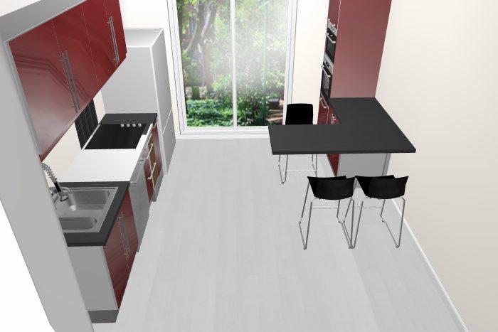

Re: Enfin une cuisine normal lol
Message par nath68 le Mar 19 Avr 2011 - 21:34
non je voulais dire le snack comme sur la 1, le frigo sur le mur ou il y a l'évier comme tu la mis sur les plans suivants et la colonne du four sur le mur du snack mais le four face au frigo et pas au snack
Message par Sabri le Mer 20 Avr 2011 - 0:33
bon je reexplique : sur ton plan 6, tu inverses la table et les armoires. donc armoire coller a la colonne four, et la table a coter de celle ci.
sinon jai un autre plan, cest : un plan de travail avec du rangement en dessous ( dont les tiroirs seront face a la colonne four), et de lautre coter du peu y mettre tes tabouret.
tu as compris la?

Message par melba974 le Mer 20 Avr 2011 - 8:08
Je voulais voter la 6 mais tu as pas mis la 6 hihihi
Sinon ton LL tu peux pas le mettre dans la SdB ?
pour le bac évier moi j'ai un franke qui a un grand à gauche et un petit à droite.. le petit est pratique pour laver les legumes qd ta partie de gauche est prise par la vaisselle pas lavée et la partie ou tu poses ta vaisselle est au dessus du LV chez moi car là sur tes plans tu mets ou la vaisselle lavée ?
Message par animo le Mer 20 Avr 2011 - 9:15
j'aime bien le plan 6 (mais il n'est pas dans les votes) Shocked
par contre, y'a un truc qui me chiffonne. Vu tout l'espace qu'il reste sur le mur entre le snack et lmur de la porte, ne pourrais-tu pas rallonger le plan de travail entre le four et le retour snack, de façon à y mettre le meuble que tu as positionné sous les plaques ?
ainsi, tu auras la place de mettre le LL sous les plaques (à condition de prendre un plan de travail assez haut....et là, ça dépend de ta taille).
enfin meme si tu ne peux pas y mettre le LL, ça permettrait d'avoir plus de rangements et d'éloigner la chaise du four.
Message par animo le Jeu 21 Avr 2011 - 14:32
ce qui serait bien, c'est que tu remettes le plan du RDC de la maison, ici... ça éviterait de devoir regarder les 2 posts en meme temps.
Message par animo le Jeu 21 Avr 2011 - 15:13
je me suis imprimée le plan du RDC, pour bien comprendre. Déjà, aucune des simulations que tu as faites ne correspond au plan.
En fait, tu as la grande longueur (341 cm) côté évier. Ca te permet donc d'y placer (à peu près dans cet ordre) le frigo géant,le LV en partie sous la partie égouttoir de l'évier, l'évier 2 bacs normaux, les plaques (avec un casserolier à tiroirs en dessous). Tout ça, compte tenu que le LV est partiellement sous l'évier, représente 310 cm (frigo 90 + LV 40 + évier 120 + plaques 60 = 310)
Il te reste 30 cm pour des tiroirs ou pour 2 tiroirs à épices de 15 cm chacun de part et d'autres du casserolier ou alors tu mets un casserolier de 90 cm.
sur l'autre mur (longueur 252 cm), tu mets ta colonne four, comme le plan n° 6, suivi d'un plan de travail suivi du snack avec un retour en arrondi de maxi 170 cm de long depuis le mur (ainsi tu conserves un passage de 80 cm minimum entre le bout du snack et les meubles côté évier).
donc, ça fait : four 60 cm + plan de travail de 90cm + snack de 50 cm + place des chaises (50 cm) entre le snack et le biais de la porte.
Ce qui te fait un espace de travail entre le four et le début du retour snack de 90 cm environ.
ça veut dire, que, meme si quelqu'un est à table, tu peux ouvrir le four sans danger.
Evidemment, l'ouverture du four se fait face aux plaques (et non vers le snack).
je te propose un snack arrondi car ça va alléger et surtout ça évite de se faire super mal sur les coins, vu que c'est un retour qui va dépasser vers le centre de la pièce.
J'espère que ce n'est pas trop confu (en tout cas, dans ma tete, c'est très clair) lol!
Message par Papillon le Jeu 21 Avr 2011 - 21:46
Animo tu dis la longueur 341 comme le plan, alors moi quand j'ai mesure ! Il fait 330, sans la fenetre ?

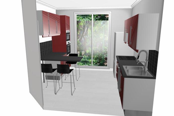

Message par Papillon le Jeu 21 Avr 2011 - 22:48
J'ai refait avec les dimensions exacte
Plan avec le snack
A)
B)
Plan avec table
C)
Lequel preferez-vous ?
Papillon
Nombre de messages : 1425
Message par Sabri le Jeu 21 Avr 2011 - 23:56
la moins bien cest la A car si tu sors un plat chaud du four tu risques de bruler celui qui sera assis.
Message par Papillon le Ven 22 Avr 2011 - 0:21
Moi j'aime bien la C
Papillon
Message par valivalou le Ven 22 Avr 2011 - 8:25
idem la C
Message par melba974 le Ven 22 Avr 2011 - 8:39
Idem la C ne serait ce que pour etre face à la vue déjà qd on mange !! c important de voir de la verdure hihi ah et sans mettre le 3em tabouret vu que vous etes 2 pour le moment ainsi tu pourras poser tes plats sortis tt droit du four sur ta table.. bien pratique surtout si plat lourd et chaud hihi

Message par animo le Ven 22 Avr 2011 - 9:38
pareil, le plan C.... c'est ce que je te proposais.
Alors pour le LV en partie sous l'évier, yéééé t'explique :
un evier 2 bacs + paillasse mesure 120 cm (+ou-)
tu peux mettre le LV sous la paillasse, ce qui te fait gagner environ 20 cm mini sur les 60 cm du LV. Cela dit, ton plan est bon, puisque l'évier que tu as mis n'a pas de paillasse, mais s'il en avait une, elle serait au-dessus du LV !!!!! Comprenez-vous ? (comme la pub Lapeyre ! lol! )
et puis, je rebondis sur ce que tu dis... comme vous êtes 2, tu fais la vaisselle à la main et le LV ne sert que lorsqu'il y a des invités ! Sais-tu que tu consommes plus d'eau en faisant ta vaisselle à la main (meme pour deux) qu'en utilisant le LV et en le faisant tourner 1 fois par jour (voire 1 fois tous les 2 jours) ? les LV modernes consomment moins de 15l par lavage....de plus, la plupart ont une fonction lavage panier bas seul ou panier haut seul et adaptent leur consommation dans ce cas.
tu me dis que la mesure réelle de la longueur du mur de l'évier est de 330 cm ????? Mais alors le plan est faux au niveau des mesures ! Je t'ai également annoncé 252 cm pour le mur d'en face, mais je l'ai calculé à l'échelle par rapport au plan actuel et à la longueur de 341 cm.
attends, je viens de regarder à nouveau.... la mesure du plan est "y compris" le renfoncement de la fenetre !!!! donc il faut partir réellement sur les mesures que tu as prises.
quelle est la dimension du casserolier que tu as pu mettre sur ton plan ?
