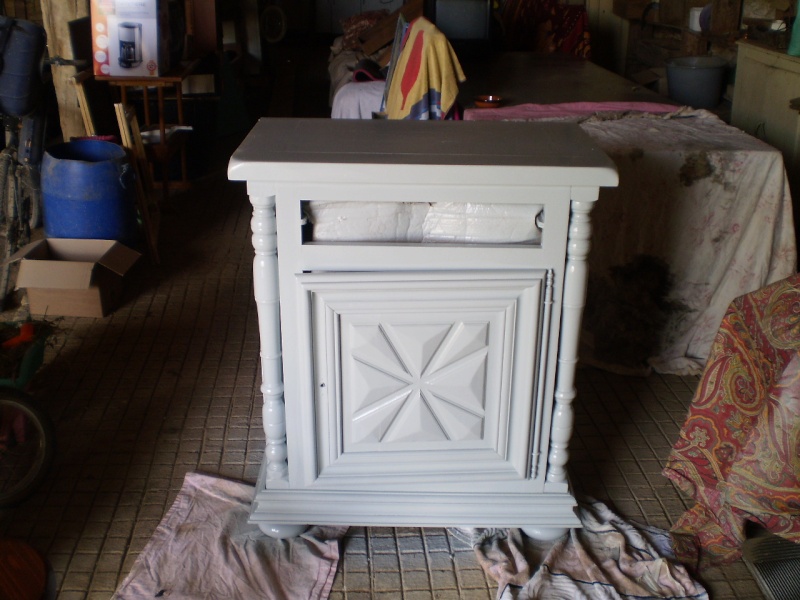

Mon meuble etait en noyer massif et mainteant il est comme ça
" alt="" />
Sur l'image on ne voit pas forcement bien mais tu peux voir la brillance...

Message par choupinette59590 le Dim 22 Mai 2011 - 0:06
on voit quand meme l'effet de brillance sur ta photo, ca me donne une idée du resultat que ca pourrait rendre avec ma cuisine. merci pour tes conseils
