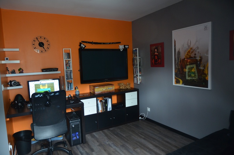

@ flamandier, nous avons posé dans notre SDB les senso clic de Gerflor sur un carrelage plat mais mal posé, je m'entends des joints tout sauf réguliers, avec ces lames aucun soucis on ne voit vraiment aucun joint une fois posé la base des lames est lourde et dense c'est comme "lesté" bref les joints de l'ancien carrelage ne ressortieront pas
BEFORE
AFTER
Les plinthes ont été faites dans les lames.
BEFORE
AFTER
