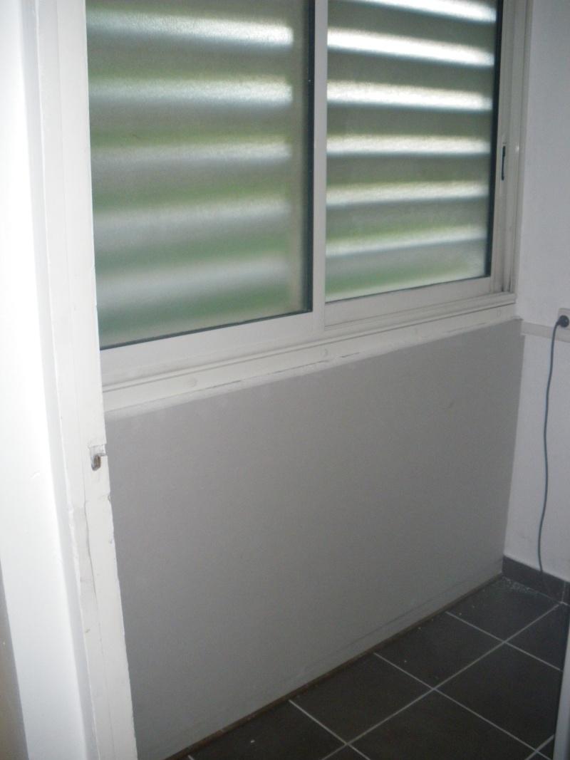

Coucou tout le monde,
help ! besoin de vos lumières pour plan de travail dans cellier 59964
Donc je m'adresse ici car j'ai espoir que vous ayez de bons conseils et des idées pour mon tout petit projet dans le cellier.
Nous avons isoler tout d'abord le cellier (juste le mur qui donne sur l'extérieur) avec du BA 13 10+80 (si je ne me trompe pas), enfin avec une plaque isolante assez épaisse (80mm) en polystyrène notamment.
(voir photo)
help ! besoin de vos lumières pour plan de travail dans cellier Imgp3910
help ! besoin de vos lumières pour plan de travail dans cellier Imgp3911
Je comptais mettre sous la fenêtre un plan de travail (il me reste un bout de plan de travail de ma cuisine donc autant m'en servir) d'environ 30 cm de profondeur, tout le long de la fenêtre et dessous je mettrais des étagères pour faire du rangement conserves/ produit ménagers etc...
Sauf que, étant donné que la plaque c'est quasi que du polystyrène, je ne peux pas percer dessus pour y mettre des équerres qui aurait soutenu mon plan de travail.
éventuellement j'aurais pu mettre des équerres sur les murs latéraux, mais bon le plan de travail est en deux morceaux donc pour le milieu j'ai un problème quoiqu'il en soit !!
Que me conseillez vous ?? Avez vous des idées qui vous viennent ?? juste pour info nous n'avons pas encore coller l'isolant.
Merci d'avance !

Message par Lisie le Sam 11 Juin 2011 - 12:03

Message par chapouchi le Sam 11 Juin 2011 - 14:53
couette02 a écrit:ben si tu comptes mettre des étagères dessous. tu peux mettre une planche vertical au niveau de la jointure des 2plans de travail en plus des renforts sur les murs latéraux
help ! besoin de vos lumières pour plan de travail dans cellier Cellie10
help ! besoin de vos lumières pour plan de travail dans cellier 88831
Voilà couette tu as tout a fait compris ce que je vais faire dans mon cellier !!
En effet j'avais pensé aussi à une planche vertical, au pire au milieu, mais est ce qu'il faut qu'elle soit collé au sol, de quel épaisseur doit elle être, bref après ce sont les détails techniques qu'il faut voir pour la mise en pratique ^^

Message par Lisie le Sam 11 Juin 2011 - 15:06
une épaisseur un peu importante pour que le plan puisse se poser dessus et pouvoir y visser des équerres

Message par chapouchi le Lun 13 Juin 2011 - 20:00
quels genre d'équerres dois je prendre pour fixer mon plan de travail ?? celui fera 32 cm maxi de profondeur.

Message par bubble93 le Lun 13 Juin 2011 - 20:19
Des tasseaux seraient plus discrets .

Message par animo le Mar 14 Juin 2011 - 12:56
coco60 a écrit:Des tasseaux seraient plus discrets .
en plus d'être plus solides aussi.
la planche que propose Couette, s'appelle un jambage, ça permet de reposer le plan de travail, et de servir de supports aux tasseaux pour les etagères du dessous.

Message par animo le Mar 14 Juin 2011 - 12:57
ah j'ai compris tu parles des équerres pour que le plan de travail ne bouge pas.
il faut prendre des petites équerres de 3 cm x 3cm, ça suffit largement. c'est juste pour que ça ne glisse pas. tu les fixes sur les tasseaux et sur le jambage. donc 4 équerres en tout.

Message par tholouan le Sam 30 Juil 2011 - 14:18
Si tu mets des tasseaux sur les cotes et que tu poses ton plan de travail dessus cela devrait aller si tu ne charge pas trop
Par contre si tu charges tu a fixer comment ton placo avec polystyrène.
Si tu l'a collé tu perce avec une mèche a bois pour passer le placo et polystyrène et ensuite avec une mèche a béton et tu mets une cheville sur le bout d'un tournevis. et mets des vis qui font déjà 1.5 fois l’épaisseur de ce que tu a rajouté
Si il est vissé tu peux tenté les chevilles molly par contre attention elle va etre dure a sertir
