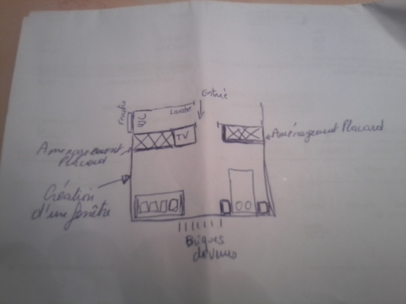

Le plan de la pièce

J'ai envisagé de faire une ouverture sur cette façade (ouest)
{Chambre étage Melba} Toit de ciel fiche technique reçue ...ton avis RENARB ??? 000_0210
La fenetre que l'on voit un peu en haut sur la droite, va etre supprimée de la pièce (fermeture par cloisons placo pour faire un wv à coté)
Une ouverture est déjà prévue sur la façade sud (là ou se trouvent les malle beiges tout en bas à gauche de la photo)
Sachant que le grand lit là ne sera pas du tout à cette place .. oui c compliqué hein {Chambre étage Melba} Toit de ciel fiche technique reçue ...ton avis RENARB ??? 854219 qu'iil y aura le petit lit placé dans je ne sais pas encore quel sens car l'homme aimerait faire une penderie sur cette façade ... ce qui je l'avoue permettrais de faire la pièce moins longue .... vous verriez ou la 2em ouverture ?

pour des questions pratiques de disposition de meuble, ta porte devra coulisser vers l'armoire acajou (donc vers la gauche quand on est dans la chambre)
est-ce bien necessaire de faire 2 fenetres ? je trouve l'idée de ton mari de faire une penderie sur tout ce mur (qui va rétrécir du fait de l'implantation de la petite sdb) tout à fait excellente ! du coup.... ça te permettrait peut-etre d'alléger la piece en enlevant les armoires qui sont assez imposantes.
j'ai bien une idée pour planquer les 2 prises, mais je n'arrive pas me rendre compte de la possibilité : mettre la tete de lit contre le mur des prises (qui se retrouverait derrière le lit et donc cachées).
en plus, tu nous mets des photos qui ne sont pas de la meme époque, et le mobilier posés différemment, je crois, donc je n'arrive pas à me faire une representation correcte.

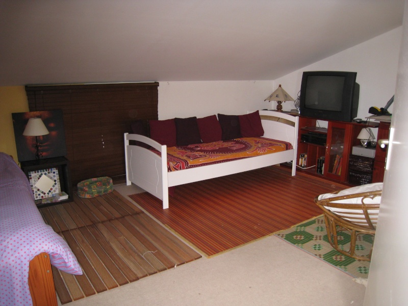

Actuellement c comme ca
Quand on entre dans la pièce .. on voit la porte isoplane morceau blanc de la porte juste à coté de l'armoire

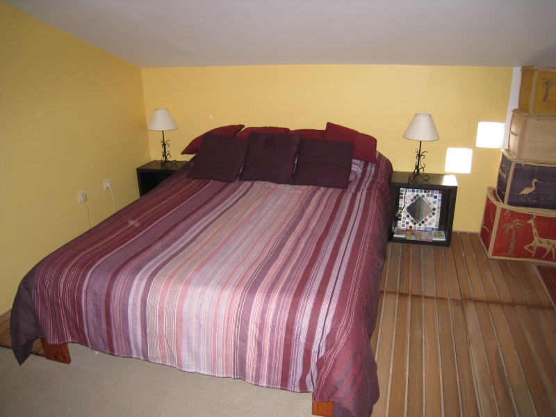

Cette facade est exposée plein N-O donc ensoleillement maximum
C'est de ce coté que l'homme veut faie les penderies étagères ..... et ou se trouve la fenetre que je vais intégrer au wc ....... on a en effet abandonné l'idée de faire une douche italienne on se contentera d'un wc avec lavabo

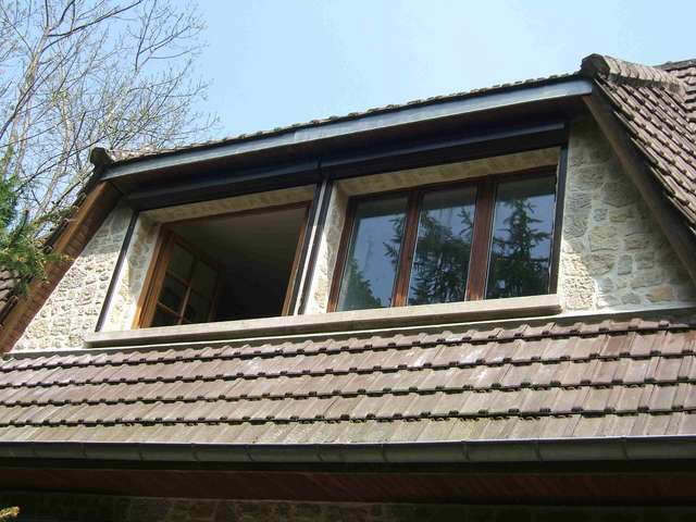

L'emplacement des anciens pavés de verre semblait judicieux ais je suppose que si l'emploi de jalousie résoud le probléme de ventilation , il ne doit pas apporté la luminosité nécessaire à la pièce .
J'ai été faire un tour sur des sites immobilier de la Réunion pour voir si vous employer des Vélux , apparemment , oui .
Tu peux donc te diriger vers une solution de ce type en remplaçant la partie basse du mur de l'image de face par une jalousie .
http://www.velux.fr/particuliers/Produits/fenetres/verrieres/default.aspx

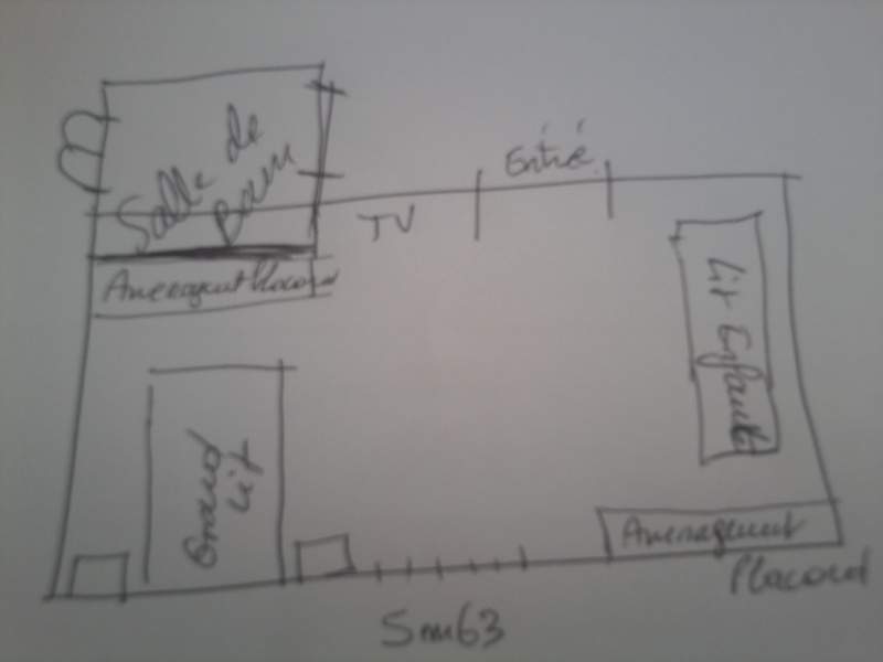

Voici un plan rapide (dslée de la qualité oups) de l'aménagement du mobilier et rangements
Si vous avez des suggestions .......

Message par renarb 29 le Mar 7 Fév 2012 - 18:56
Si ton chauffe-eau solaire le permet le mieux serait en milieu de pièce .
Vu ta pente de toit , le mieux serait un vélux à projection , c'est à dire que la partie vitrée pivote sur la traverse haute du vélux pour qu'on s'en serve pour voir dehors de façon confortable , la partie basse du vélux étant posée à 1.20 m / 1.30 M du sol .
Cà correspond à un type GHU mais il n'y à que 3 dimensions dans ce type : M04 78 X 988 cm / M06 78 X 118 cm et S06 114 x118 cm .

Message par papé le Jeu 22 Mar 2012 - 15:26
bonjour melba, as tu songé à quelque chose comme ça:
{Chambre étage Melba} Toit de ciel fiche technique reçue ...ton avis RENARB ??? Pop2510
{Chambre étage Melba} Toit de ciel fiche technique reçue ...ton avis RENARB ??? 08804910
de l'interieur tu peux aussi le faire de la longueur de la piece ce qui l'agrandirait concedérablement.;)
{Chambre étage Melba} Toit de ciel fiche technique reçue ...ton avis RENARB ??? Sansti10
en materiaux ce n'est pas trés cher du fait qu'on utilise ceux déjà en place.
Chez toi la main d'oeuvre est moins chere.
je favoriserais donc un projet plus leger en materiaux.
de plus les variantes sont nombreuses.
