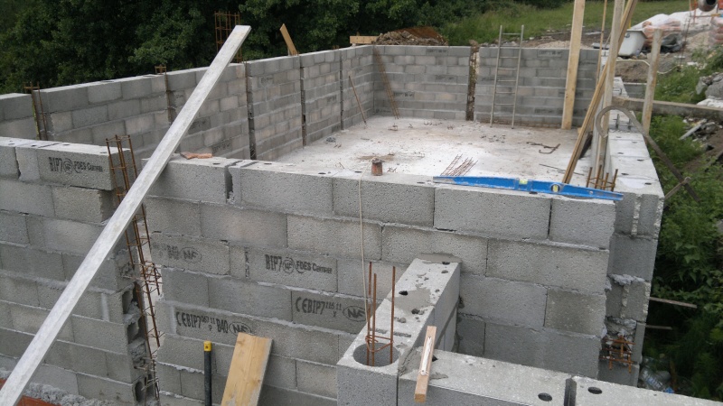

Message par papé le Lun 26 Sep 2011 - 21:19
bonsoir, voici ou j'en suis aujourd'hui.
les arases sont faites la margelle est coulée il reste plus qu'a enduire tout ça ^^ je pense la laisser aspect ciment lissé à l’intérieur, c'est qu'en fait après avoir visité plusieurs magasins de piscine j'ai découvert un liner de cette couleur j'en ai parlé avec le vendeur qui m'a assuré une belle couleur d'eau très proche de celle de la tienne (coco).
Quand je lui ai dis que je voudrais la laisser brut d'enduit,,,,,,, à ma grande surprise il répondit: que c'était courant ?!?!
Mais que les murs de 80/100 des piscine étaient fendus...d'ou la nécessité du liner.
J’espère que les miens tiendront...la margelle sera blanche, la terrasse je poserais une chape lisse en ciment et sable blanc encadrés par des bande de carrelage noirs ou gris.
piscine à débordement (besoin de conseils) 22092010
piscine à débordement (besoin de conseils) 22092011
je ne peindrais pas non plus les marche le blanc n'est pas bienvenu tu as raison animo piscine à débordement (besoin de conseils) 6051
à plus

Message par animo le Mar 27 Sep 2011 - 12:45
tu as bien avancé !
il y a un truc que je comprends mal : tu ne vas pas mettre de liner, ni d'enduit sur tes murs ? comment fais-tu ton etancheité dans ce cas ?
comment as-tu fait tes murs côté exterieur de la piscine, pour être sur que ça va supporter les tonnes d'eau qui vont appuyer dessus ? tu as utilisé quel diametre de chainage et à quelle distance l'un de l'autre ? As-tu aussi fait une ou des jambes de force côté débordement ?
ça t'embeterait de nous mettre une photo prise depuis le bas du terrain, pour avoir une vue d'ensemble piscine + maison ? s'il te pllllllllllaiiiiiiiiit....... Embarassed
maintenant que j'ai joué ma curieuse...... piscine à débordement (besoin de conseils) 42524

Message par papé le Mar 27 Sep 2011 - 14:34
Merci ;)
donc voilà la technique que j'ai appliqué:
les fondations 45/55 avec des plots en béton de 70/70/70 tous les 2 mètres desquelles partent des poteau de 20/20
au milieu on voit les plots Egalement de 70/70/70 qui viennent renforcer la dalle.
Sur cette photo n'est pas installée la ferraille (paillasse de 45 en 4 barres de 10mm) de renfort ajoutée sur ces renforts.
piscine à débordement (besoin de conseils) 12052012
piscine à débordement (besoin de conseils) 09062012
chaînages au deuxième et cinquième rang de 20/20 celui du haut est en béton bien fibré .
piscine à débordement (besoin de conseils) 09062011
effectivement la poussé est importante, le poteau intermediaire vient renforcer le mur (sur la photo) à l'exterieur on voit le début de construction du bac tampon.
piscine à débordement (besoin de conseils) 24062016
elle sera enduite de mortier gris hydrofugé, la margelle enduite au mortier blanc (sable blc hydrofuge et ciment blc) bien-sur le risque de fissures n'est pas à exclure ,,,,,je croise les doigts........le liner idéal est très cher du fait de la forme avant ds le bain qui le rendrait fragile et difficile à mettre en place.
je commence à l'enduire cette semaine après avoir scellé les pièces de refoulement et autres projecteurs.
à plus.
