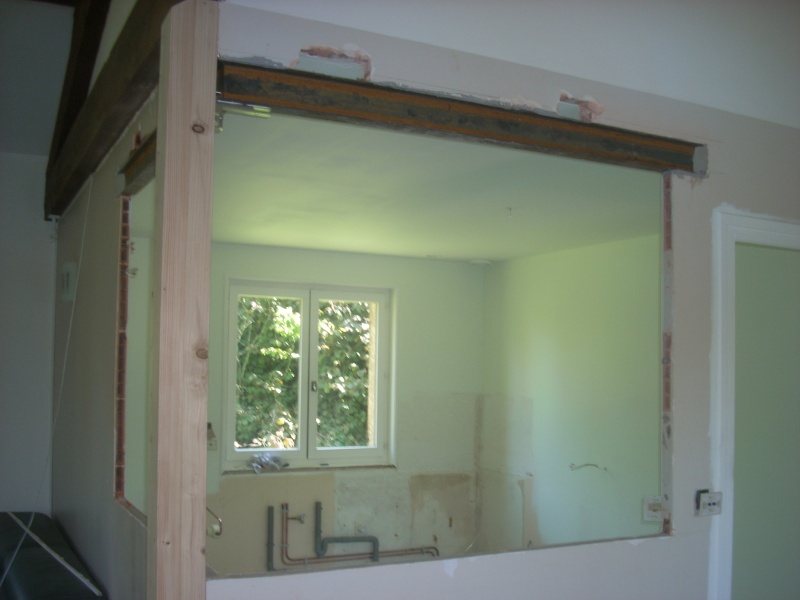

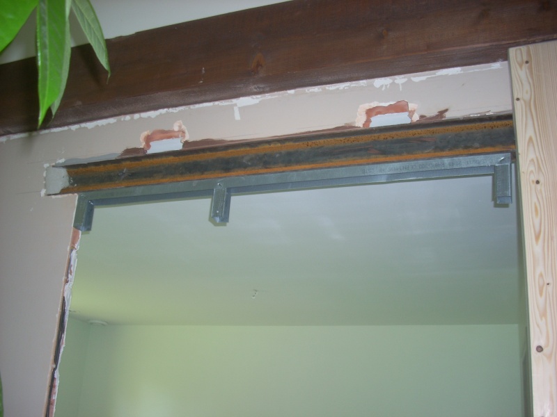

Voici l'ouverture "brut' pour l'instant:
coffrage d'une partie d'une ouverture..besoin de vous les bricoleurs svp Photo_20
coffrage d'une partie d'une ouverture..besoin de vous les bricoleurs svp Photo_21
coffrage d'une partie d'une ouverture..besoin de vous les bricoleurs svp Photo_22
c'est surtout le coffrage de l'ipn (exterieur et interieur) qui nous fait ch...!!!
A ce que j'ai compris faut faire un coffrage avec du BA 13 interieur et exterieur pour pouvoir encastrer les spots, recouvrir les trous, l'ipn.
ci joint la photo de la plaque ba 13:
Avis aux bricoleurs: les cotés du ba 13 sont en platre, qu'est ce qu'on peut mettre pour y recouvrir??? de la peinture je crois pas, que verrez vous??
on a pas arrêté de réfléchir pour que ça fasse propre le recouvrement, on a pas le choix que de faire comme ça, ça fait une légère démarquation, l'épaisseur du ba 13 est de 1,3CM, et on est obligé de venir jusqu'a l'encadrement de la porte.
Avez vous d'autres idées?? ça vous choquent??on commence ce matin..

Message par roi-soleil le Mar 2 Aoû 2011 - 6:36
coucou vv
c'est dommage que vous avez pas mettre des poutres en bois au lieu des ipn .
sa serai peut etre bien de tous recouvrire en ba 13 pour eviter la démarquation de 1,3CM Question coffrage d'une partie d'une ouverture..besoin de vous les bricoleurs svp 6051

Message par animo le Mar 2 Aoû 2011 - 9:23
ce que je ne comprends surtout pas : c'est pourquoi des IPN sur des murs non porteurs ????????????
A votre place, j'aurais coupe le mur jusqu'au plafond pour faire une ouverture totale...ou bien jusqu'à la hauteur du nouveau faux-plafond, si c'est le cas, pour encastrer les spots !
coffrage d'une partie d'une ouverture..besoin de vous les bricoleurs svp Empty Re: coffrage d'une partie d'une ouverture..besoin de vous les bricoleurs svp
Message par vv le Mar 2 Aoû 2011 - 10:15
on a 4M50 de hauteur, et les murs sont en brique, on était obligé de faire un ipn sinon tout tombait!
vv
vv
Nombre de messages : 308
Localisation : AIN
Message par animo le Mar 2 Aoû 2011 - 10:33
ah ok.... je voyais pas la hauteur !
alors pour le coffrage : 3 solutions !
1) on essaie de le cacher complètement, et dans ce cas, pourquoi pas redoubler le mur entièrement pour se mettre à la meme épaisseur !
2) on en joue et on s'en sert : on augmente l'épaisseur et encastrement de spots sur une profondeur de 15 cm (soit 5 cm de dépassement de chaque côté du mur)
3) on comble les creux de l'IPN et les trous d'insertion avec du calicot pour refaire un soutien fibré et du platre ou de l'enduit, puis finition à l'aplomb du mur actuel, mais pas de spot !

Message par vv le Mar 2 Aoû 2011 - 13:06
oui animo c'est la 2ème solutions qu'ils font..renarb je comprend pas ce que tu veux dire, c'est trop technique pour moi...jvous met les photos de leur avancement (on est très en retard...)
