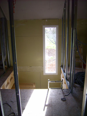

Une fenêtre comme ceci :

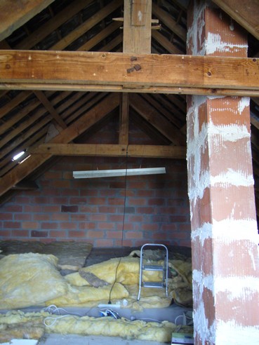

Renarb, voici quelques photos et mesures complémentaires :
* Vue d'ensemble
* Il y a seulement 2 fermes dans nos combles, en très bon état.
Les conduits visibles sur la partie droite de la photo ne servent à rien, ils ont été cassés au rez-de-chaussée, rien ne passe dedans.

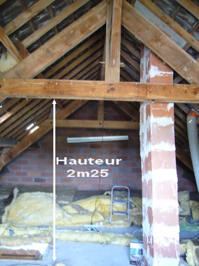

* Hauteur disponible
La dalle est en béton.
La distance d'un pignon à l'autre est de 11m50

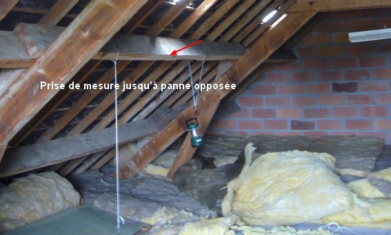

Les distances d'une panne sous-pente droite à panne sous-pente gauche sont :
- poutre basse : 6m77
- poutre intermédiaire = 4m39
En espérant que ces mesures te permettront d'y voir plus clair.

Peux-tu me placer les dimensions => 6.77 m et 4.39 m sur le plan de coupe que j'avais dessiné ou le plan avant cloison .

Comme tu as 2.25 sous l'entait çà laisse beaucoup de liberté .

Mesures prise à partir de l'arête supérieure de la panne

Pour le plancher, nous envisageons une pose de Phaltex + parquet flottant (probablement stratifié) intervenant après l'isolation des rampants.
Plusieurs questions se posent :
1) Pose du Phaltex, nous envisageons de monter les cloisons en béton cellulaire : les dites cloisons doivent-elles être posées directement sur le Phaltex ou convient-il de poser les cloisons d'abord puis pose du Phaltex ?
2) Position VMC : que conseillerais-tu pour positionner le caisson de la VMC ? Quel endroit des combles ? Complètement dans la sous-pente ou au-dessus d'une ferme ?
Merci d'avance pour tes réponses.

1- Traçage au sol des pièces et passages des gaines/eau/électricité/vmc/...
2- Isolations de rampants après avoir déterminé les emplacements des "velux" et les avoir faits poser
3- Élaboration des cloisons, pose des accès (portes)
4- Pose des éléments bains/douches/wc
