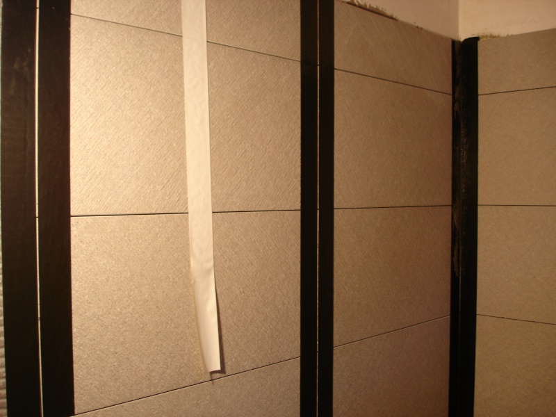

Réalisation joints EPOXY pour carrelage douche : résine époxy, deux composants.
Manière dont j’ai procédé et outil utilisé :
L'outil pour poser l'époxy correctement dans le joint : ancien outil acier lisse, légèrement bombé conçu pour pose mastic ;  les fers à rejointoyer n'étant pas approprié pour la solution "pose de bandes adhésives" décrite ci-dessous -
Division des produits époxy en 10 parties égales et proportionnées (résine en 10 et liquide fourni en 10).
L'application de l'époxy se réalise ici par "bandes" de joints selon l’outil décrit ci-avant et ladite division proportionnée (1/10è) afin de ne pas préparer le pot d'époxy en une seule fois ! - Voir photos
Pose carrelage (espace entre carrelage selon résultat souhaité et en fonction du mini et maximum épaisseurs indiquées par l'époxy ; ici utilisation des croix lors de la pose carrelage)
Photo 2 = préparation pour rejointoyer à l'époxy ; joints verticaux
Photo 3 = joint vertical époxy réalisé
Photo 4 = préparation pour rejointoyer à l'époxy ; joints horizontaux
Photo 5 = macro sur liaison joints verticaux/horizontaux terminés
L’époxy inséré dans le joint (en fonction de la petite préparation 1/10è) attendre +/- 2 min pour enlever les bandes adhésives.  Retirer les bandes vers l’extérieur du joint, surtout pas en parallèle afin d’éviter que l’époxy résiduel sur la bande n’entraine avec lui l’époxy du joint.

Photo 6 : aperçu du travail terminé
Je n’avais jamais réalisé la pose de joint époxy. C’est de cette manière que j’ai procédé avec succès et grande satisfaction pour les résultats obtenus.
