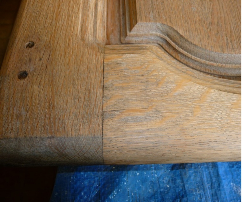

1. Une couche de décapant (épaisseur de la confiture déposée sur une tranche de pain) posée avec un pinceau,
Laisser agir 5 minutes et essuyer avec un chiffon (j'utilisais une minuterie)
Résultat obtenu après le 1er décapage
2. Brosser à la brosse d'acier dans le sens des fils du bois,
nous avons ensuite soufflé à l'air comprimé.
3. Une couche de décapant (épaisseur de la confiture déposée sur une tranche de pain) posée avec un pinceau, laisser agir 5 minutes et essuyer avec un chiffon.
Résultat obtenu après le 2è décapage
4. Brosser à la brosse d'acier dans le sens des fils du bois,
le tout a été ensuite soufflé à l'air comprimé.

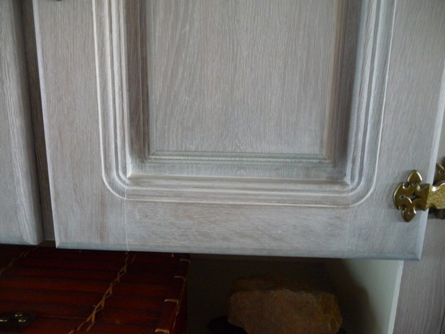

7. La 1ère couche de peinture fut posée au pinceau (endroit délicat) et au rouleau Forever Velvet orange
8. Attente de 24 heures avant de poser la 2e couche de finition de peinture au pinceau (endroit délicat) et au rouleau
9. Attendre au minimum 6 heures ou nettement mieux 24 heures avant la manipulation.
10. Pose d'une couche de céruse (épaisseur de la confiture déposée sur une tranche de pain) posée avec un pinceau et ensuite passage d'un chiffon éponge afin que les fibres du bois s'imprègnent bien de la céruse et que le surplus soit enlevé.
11. Attente de 3 jours avant d'envisager la couche de finition.
12. Couche de finition, le résultat obtenu par la pose d'un vernis Delta Klarlack PU70 ne nous donnant pas satisfaction (changement de la couleur obtenue après cérusage) nous avons utilisé le silicone aérosol multifonctionnel Molydal en pulvérisant 2 fois chaque élément du meuble et toujours dans le sens des fibres du bois.
