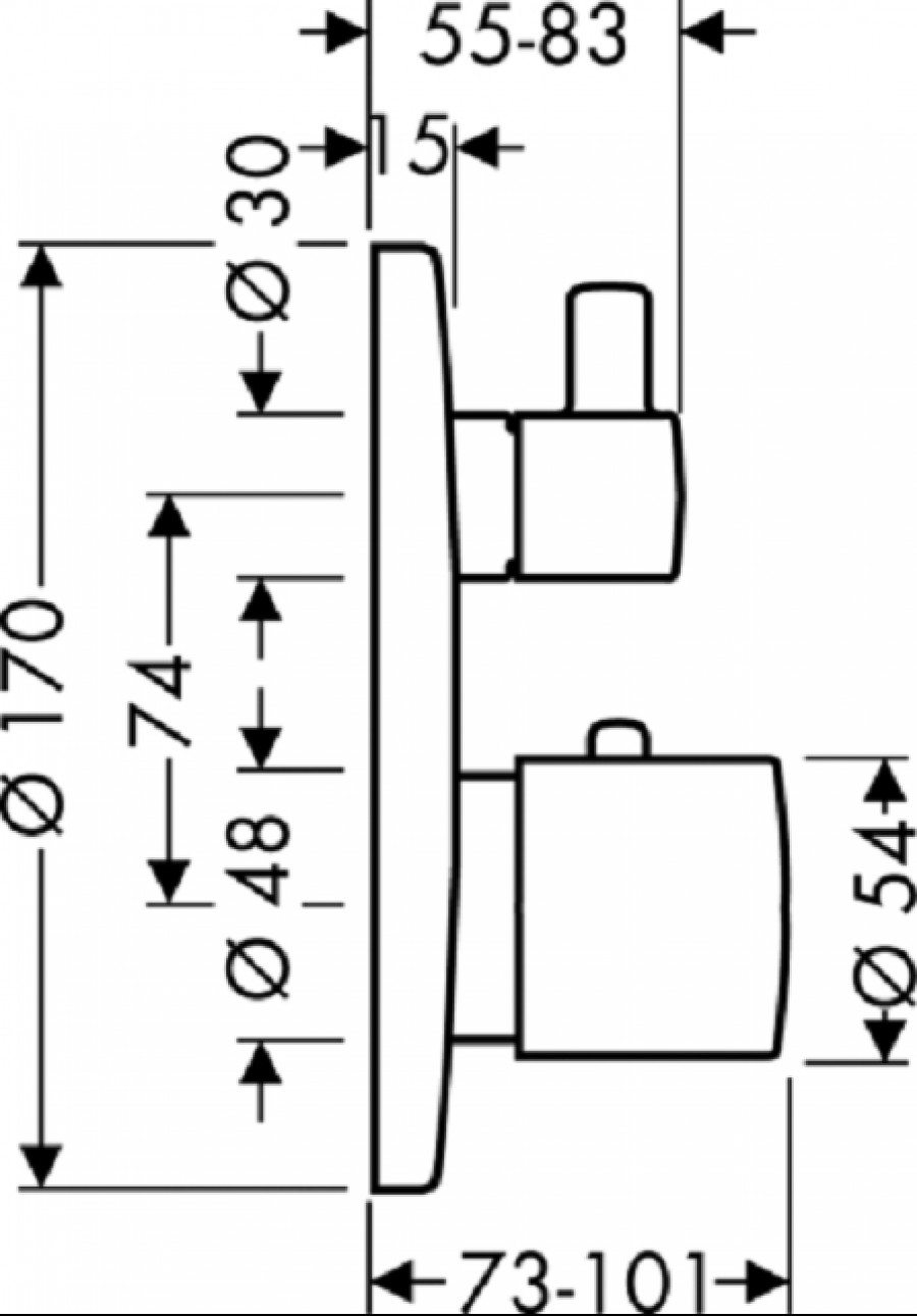

la pièce dont j'ai besoin sinon, c'est bien un mitigeur thermostatique encastré 3 voies? c'est ça?
cabine de douche HS Zoom_img_2006
c'est un exemple là...pas encore pris mes dimensions...

Pour l'instant: Premier prix 529€! affraid

529€ pour le premier mitigeur trouvé qui ressemble un tant soit peu à ce qu'il me faudrait...
Soit plus cher que la première cabine équipée du même mitigeur... cabine de douche HS 1271201555

C'est bien ce que je pensais que tu allais trouver .
Mais je ne suis pas sur que ce soit un mitigeur thermostatique mais que ce ne soit qu'un mélangeur .
