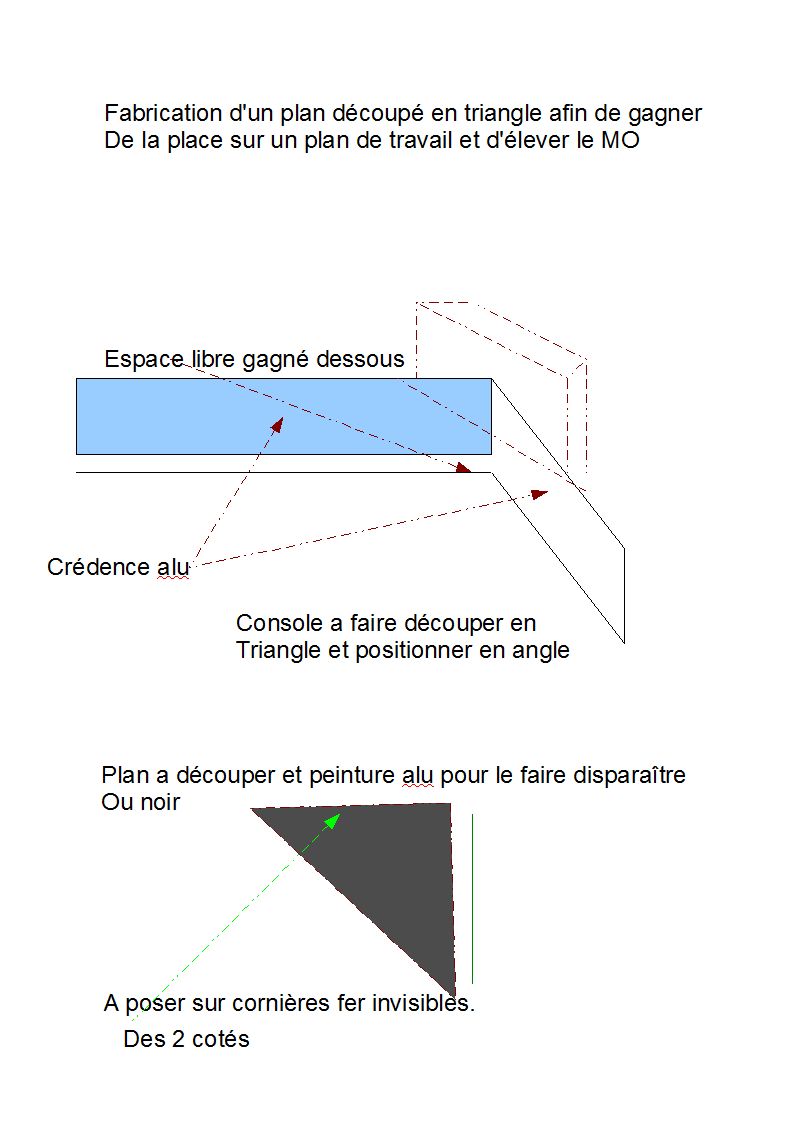

Une idée pour ton MO
Poser des cornières fer des 2 cotés de ton mur, (tres facile a faire) inserer une planche de medium de la dimension
poser le MO
tu récupère la place dessous pour un panier une coupelle pour y deposer ce que tu veux, et surtout tu préserve le MO des projetctions et éclaboussures de la plaque, et de l autre coté de l'eau. :amour:
Pose d un Micro onde en hauteur afin de conserve un plan de travail net et sécuriser l appareil Mo_anc10

Mellie tu es trop forte !!!!!!!!!!!!!!!!!!!!!!!! :mdr: :mdr: :mdr: :mdr: :mdr:

L'idée avec les shémas en plus, moi je dit : wouahhhhhhhh !!! :respect: :respect:
Si j'ai besoin d'un conseil bricolage je saurais tout de suite à qui m'adresser !!
Bravo Millie !

très bonne idée en effet j'y avais pas pensé mais je garde l'option pour ma propre cuisine pour avoir plus de plan de travail.
