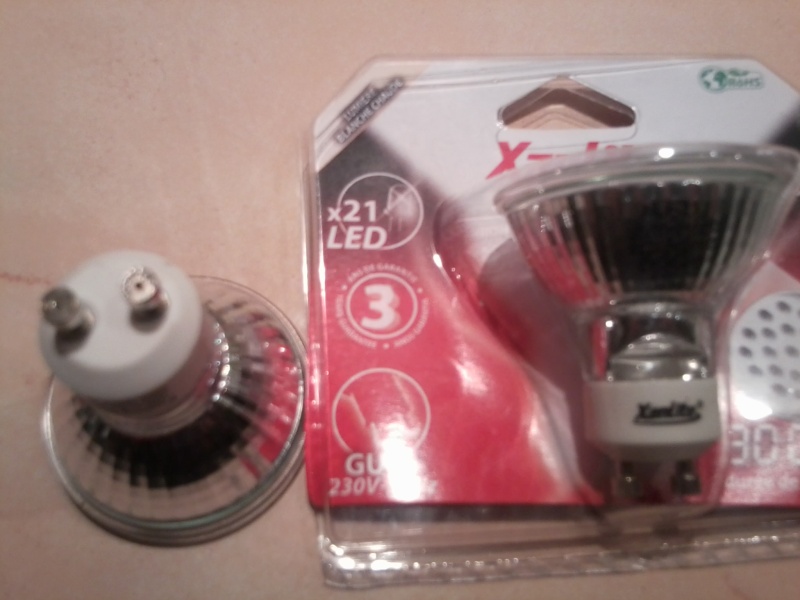

Donc voilà les ampoles
à gauche les halogènes à droite celle du bureau en led mais on s'est gouré pour celle ci on l'a prise jaune hihi Ce sont des GU10 de 50w

alors pour le burau ca m'a l'air d'être du smd... le smd avec 21 leds.
Pour avoir un éclairage décent (je parle de décent par encore comme les halo) faut au moins du 60 leds avec un angle de 120 degré.
Il faut aussi faire attention au lumen (la mesure c'est LM sur la boite. Ca te donne une bonne idée. Si tu as pas les LM sur la boite, tu auras les lux mais déjà là tu sens venir l'arnaque car tu devras toi même calculer les lx par rapport à ce que le cône lumineux éclaire).
Pour les LM à partir de 250 c'est bon en général (je dis bien en général).
Veux tu des dimmable ou non dimmables?
Moi je te conseille de passer à des power led (c'est plus fort et ressemblent plus à des halo)
