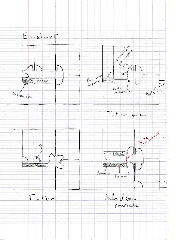

je t'ai fait ca TRES vite fait et sans mesures...
mais ca peut te donner une piste de réflexion. L'idée c'est tu manges sur le couloir pour :
- garder un accès à la chambre de mini homme
- agrandir ta sdb
- tu crées une niche d'environ 1,30m x1,30 (grosso modo je dis ca sans aucune mesure) dans la chambre de ta puce qui te permet de créer une alcove pour un vrai lit de princesse ou d'optimiser totalement l'espace avec un dressing et du rangement/bureau de manière à ce que ses 7,9m² actuels ne soient plus qu'un espace de jeu (en comptant le lit bien sur)
la porte du salon peut être une porte vitrée coulissante pour apporter de la lumière au sas et dans ce dernier soit tu optes pour un petit sas "d'accès",
soit tu optimises le rangement avec un placard attenant la niche de ta puce avec leurs cartables...
- agrandir ta sdb

Personnellement, je ne toucherais pas à la sdb, je ferais sauter la cloison de la première chambre( 7.9m²) pour la reculer en laissant l'espace d'un grand placard donnant dans le couloir pour y ranger le linge de maison ( à portée de main), dans cette petite pièce, qui demeure quand même une pièce je ferais le bureau et j'installerais les enfants dans les deux chambres à suivre en accolant au dos du placard de la chambre du grand un placard de même dimension pour la princesse( qui permet l'absence de gros meuble de rangement dans la chambre). Je garderais mon coin salon sans porte.
Aujourd'hui la dimension de la première chambre ne lui permet pas de prétendre à être qualifiée de chambre par une agence immobilière pour la revente, mais de bureau. Ta maison perd de la valeur si tu ouvres une pièce en créant un accès en enfilade. En tant qu'acheteur qui achèterais un bien rénové et donc sans travaux, je serais rebutée par la présence de l'accès aux chambres donnant en plein salon ( ce qui était le cas à notre arrivée et c'est la première chose que nous avons rectifié...)
Autre solution mais bien plus lourde parce qu'ouverture de murs porteurs:
Ouverture d'une arche dans le coin salon coté fenêtre qui donne accès à un petit salon/bureau- bibliotheque ouvert ( qui pourrait aussi être un salon télé ce qui justifie l'enfilade ( mais supprime une piece en agrandissant le salon...).
la chambre de 9m² reste quasi à l'identique avec une ouverture alignée sur le fonds du placard, l'autre s'ouvre en face en englobant toute la surface de l'ancien couloir.
Moins pratique en terme de circulation, parce que ça vous oblige si vous entendez un enfant appeler en étant dans la cuisine par exemple à traverser le grand salon, puis le petit pour voir ce qui se passe... et c'est la plus "jolie" chambre qui disparaît...

Je ne sais plus trop sur quel sujet répondre , mais le percement du salon vers le bureau étant fait celui du bureau vers l'extension d'habitation dans le chai qui va devenir la suite parentale étant fait aussi . Votre solution est déjà quasiment en place . Ce bureau va devenir une pièce multi fonction => circulation vers la suite parentale , accés au chambres d'enfant , salle de jeux , et peut être bureau .
Dans ce cas j'aurai juste fait un sas distribuant les 2 chambres enfants et inclus le couloir dans la salle d'eau et la chambre de ta fille .
Seul hic l’accès de la salle d'eau pour ton fils en traversant la chambre de sa soeur ; les filles au fil des années étant plus pudique que les garçon tu peux peut être mettre la fille chez le garçon et inversement .
lola plan
Le mur entre la salle de bains actuelle et la chambre de ta fille c'est un "gros mur"
Parce que la suite logique de la réflexion de mon plan , serait d'abattre cette cloison , de faire une chambre à l'emplacement de l'ancienne salle de bains et de mettre une salle d'eau entre les 2 chambres en agrandissant un peu le sas .

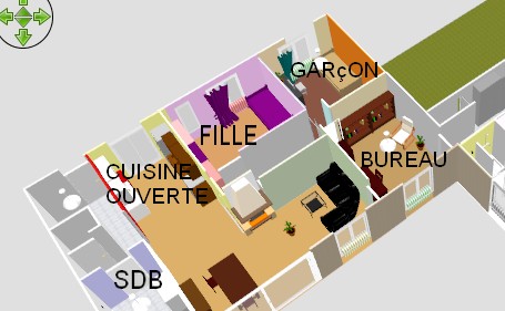

Oui, je comprends bien, pour moi aussi. Le plan n'est peut-être pas clair, mais avec cette nouvelle configuration, mon fils aurait une entrée indépendante par le bureau. En plus si la cuisine était là où elle est actuellement, elle serait plus proche du bureau que dans le plan d'avant où elle serait dans le séjour, à côté de la salle d'eau actuelle.
Pas facile de comprendre cette maison ! Même en l'ayant vue, je remets le plan et explique ce que nous avions prévu :
Et l'actuelle réflexion :
Mon fils dans le premier plan, se servirait je pense surtout de l'accès logique par le couloir à sa chambre, et dans le 2e passerait par la chambre de sa soeur en journée, et s'il ne veut pas ou si elle ne veut pas ou autre, par le bureau (flêche rouge).
Est-ce plus clair ?
Je relis vos réponses du jour, merci !
Est-ce plus clair ?

Merci pour tous ces éclairages ! Je ne sais pas si c'est un gros mur, je ne pense pas et n'espère pas car dans notre idée en avant ces réflexions, on l'abatterait pour agrandir la chambre !
L'idée de la salle d'eau au milieu des chambres est bonne, mais nous n'avons pas d'évacuation ... et là où il est noté "milieu", c'est une fenêtre, donc on devrait cloisonner après, ce qui réduit de beaucoup la chambre. Rien que pour l'eau ce n'est pas réalisable, c'est dommage.

Oui, je comprends, j'ai remis les plans, en espérant que ce soit clair.

Oui, c'est donc cela qu'on a fait, on supprimé une belle chambre d'environ 12m2 avec grands placards dans le mur, déjà existants, pour faire ce couloir, et ce lieu de passage ne pouvant plus être une chambre il sera notre bureau/bibliothèque. Notre fils peut passer par là pour accéder à sa chambre dont la porte se situe au fond du couloir, en face de la porte du bureau.
Nous n'avons donc en pièces fermées que les deux chambres dont on parle, et le bureau n'est pas envisageable.
virguledeguillemet a écrit:Moins pratique en terme de circulation, parce que ça vous oblige si vous entendez un enfant appeler en étant dans la cuisine par exemple à traverser le grand salon, puis le petit pour voir ce qui se passe... et c'est la plus "jolie" chambre qui disparaît...
Oui, ou passer par la chambre de notre fille.
Actuellement la chambre de notre fils où nous sommes est au bout d'un autre petite pièce, les enfants jouent sur ces deux pièces, ils s'entendent plutôt bien, mais à voir plus tard ... je ne voudrais pas me retrouver coincée une fois la cuisine et la salle de bain faîtes ...

Mon idée actuelle la plus réalisable sans trop de travaux et en gardant les deux grands placards dans le mur, c'est à peu près ça, mais sans fermer la porte au début du couloir, sans cloisonner la salle d'eau ni l'agrandir donc, car ça fait que les chambres de mes enfants se trouvent coincées après le bureau, et je ne trouve pas cela pratique, surtout qu'ils ont bientôt 2 et 4 ans.
Et avec comme 1ière porte une porte normale, en bois, à l'entrée de la chambre agrandie sur le couloir, et ensuite la porte qui donnerait au fond du couloir serait à galandage (si travaux et si faisable par nous), ou coulissante (ça prend de la place sur le mur... mais peut-être qu'on peut tout de même mettre un meuble ou le pied du lit un peu décalé du mur ? à voir ...
On voudrait garder quand même des portes car on craint pour le bruit... en agrandissant sur le couloir elle dormira non loin du salon, on sera donc derrière le soir quand elle sera couchée, si on discute avec des amis etc... elle nous entendra plus qu'avec la cloison actuelle et le couloir ainsi que les placards.

Je vais me faire un plan à l'échelle 1/50 de l'existant pour être plus près de la réalité dimensionnelle .
Peut importe où l'on place la salle d'eau , les réseaux d'évacuation rejoingne un réseau extérieur enterré dans le jardin , donc pour un plombier rejoindre ce réseau extérieur sera un jeu d'enfant .
Tiens tu impérativement aux 2 grands placards adossés au mur du salon et donnant dans le couloir existant ?
Car il y a une option que l'on n'a pas envisagée c'est de mettre la salle d'eau dans le couloir en l'élargissant et dans ce cas il peut y avoir un accès à un sas central à partir du bureau , de la chambre garçon , de la chambre fille , de la salle d'eau et d'une éventuelle porte dans le pan de mur entre la cheminée et l'angle gauche du salon .
J'ai fait un croquis en laissant le placard partiellement mais si on le supprime sa surface peut se répartir entre le salon est la salle d'eau ou si la salle d'eau reste sur la même surface la moitié de la surface gagnée pourrait se reporté dans la chambre fille .
La salle d'eau resterait minimaliste 2 vasques + une douche et pas d'éclairage naturelle , et une aération à créer en plafond mais çà reste je trouve jouable .

Oh merci merci !
Vu qu'on a déjà ouvert le salon sur le bureau ... on a du mal à envisager une autre ouverture mais l'idée de la salle d'eau dans le couloir serait séduisante sinon, ce qui permettrait pour les enfants de garder leur chambre assez indépendantes l'une de l'autre.
Nous nous rendons demain sur place pour voir cela. Voir où tombent les correspondances des limites de la chambre de notre fille sur le mur du couloir qui a des portes de placards, et si des portes sont envisageables ... sachant que nos capacités sont limitées dans ce domaine, nous ne sommes pas (encore) de grands bricoleurs ...

Sur place, nous avons finalement décidé de laisser toutes les pièces telles quelles. La salle d'eau actuelle sera rafraîchie bien sûr et j'espère trouver une petite baignoire pour avoir un compromis entre le rêve d'une grande salle de bain avec baignoire d'angle, et la solution actuelle avec une salle d'eau qui finalement sera plus pour nos enfants et invités, mais tout de même avec une baignoire (mes enfants sont encore petits et le bain est un moment qu'ils adorent, et plus grands, ils pourront se doucher dedans, et enfin pour nous, on peut mettre un peu d'eau au fond et s'y prélasser autrement que sous le jet de la douche).
Le problème était la chambre de notre fille, de 7,9m2 actuellement. On n'a pas réussi à être satisfait de cette ouverture sur le couloir à cause du fait que ça devienne un lieu de passage et qu'on voudrait qu'elle soit un peu plus tranquille dans sa chambre, sans que nous y passions ou son frère, même si on peut passer ailleurs, mais on s'est dit que finalement, on voulait agrandir sa chambre sur le couloir pour lui donner les placards dans le mur du couloir, et que pour l'instant, elle n'a pas encore 2 ans, encore un lit de bébé, et son prochain sera en 70x170, elle aura quand même de la place dans sa chambre pour jouer et que son frère de 4 ans bientôt n'utilisant pas seul son armoire à vêtements, on pouvait bien ranger ses vêtements dans le couloir juste en face de la porte de sa chambre, sans que ça ne la dérange, et ne pas mettre de grande armoire dans sa chambre mais juste son lit, sa commode à langer et quelques meubles non profonds pour recevoir ses bacs de jouets ....
Cela fait des semaines et des mois que nous avions un plan en tête, agrandir sa chambre sur la sdb, mettre la sdb à la place de la cuisine et la cuisine dans le séjour, et là, la discussion de mardi dernier avec l'électricien a tout remis en cause, et sont ressortis nos inquiétudes :
- est-ce qu'une cuisine ouverte est facile à maintenir toujours en ordre, à intégrer dans le séjour ?
- est-ce que 9m2 n'est pas trop grand pour une salle de bain dans laquelle on passe maxi 30 minutes par jour ? alors que les lieux où nous serons tout le temps seront diminués (salon,séjour, cuisine) ?
- est-ce que finalement nous profiterons bien de cette future sdb de 9m2 avec baignoire alors que nous aurons dans quelques mois notre salle d'eau accolée à notre chambre où nous aurons tous nos produits de toilette ?
- est-ce que tout cela vaut le coup de réduire notre espace de vie alors que nous rêvons de place, d'un grand séjour/salon, qu'il nous a plu dès le premier coup d'oeil et que nous allons lui amputer 10m2 pour avoir la vue sur un frigo, une cuisinière et un évier ...
J'espère que nous ne faisons pas une bêtise en faisant machine arrière, mais nous passons tout de même d'une cuisine/séjour/salon à 35m2 le tout pour l'agrandir de 9m2. Les enfants même s'ils doivent avoir une chambre de taille correcte, jouent aussi beaucoup près de nous dans le salon, et aurons de plus un très grand garage et les jardins qui entourent la maison pour s'aérer.
Nous gardons en tête notre projet, modifiable aussi comme celui vu par renarb29 avec la salle d'eau dans le couloir, ou le nôtre avec la salle d'eau inchangée mais la chambre de notre puce ouverte sur le couloir jusqu'aux placards, peut-être d'ici 1 an, voire 2, voire quelques mois ? Nous verrons quand nous y vivrons aussi. Une cloison à casser et 2 portes à ajouter ce n'est pas très important ....
Nous avons donc modifié le schéma électrique, prévu les emplacements de façon à ce qu'en changeant dans quelques temps ça ne gêne pas et ne soit pas à refaire...

ça nous fait tout drôle de rester sur la configuration actuelle mais nous rassure aussi car cela minimise les travaux et avec 2 petits loups sur les bras à emmener à chaque fois ... c'est difficile de faire avancer la maison !
De plus, la rénovation c'est plein de surprises ! Le gaz qui n'arrive que faiblement (30m de tuyaux à repasser si pas le choix), le téléphone coupé, pas d'arrivée depuis la rue, la chaudière en panne, nouvelle chaudière à faire poser, faire avec les évacuations présentes etc....)
MERCI ENCORE et je vous tiens au courant de l'avancée des travaux ! Visible aussi sur le blog ci-dessous dans ma signature ![u]
