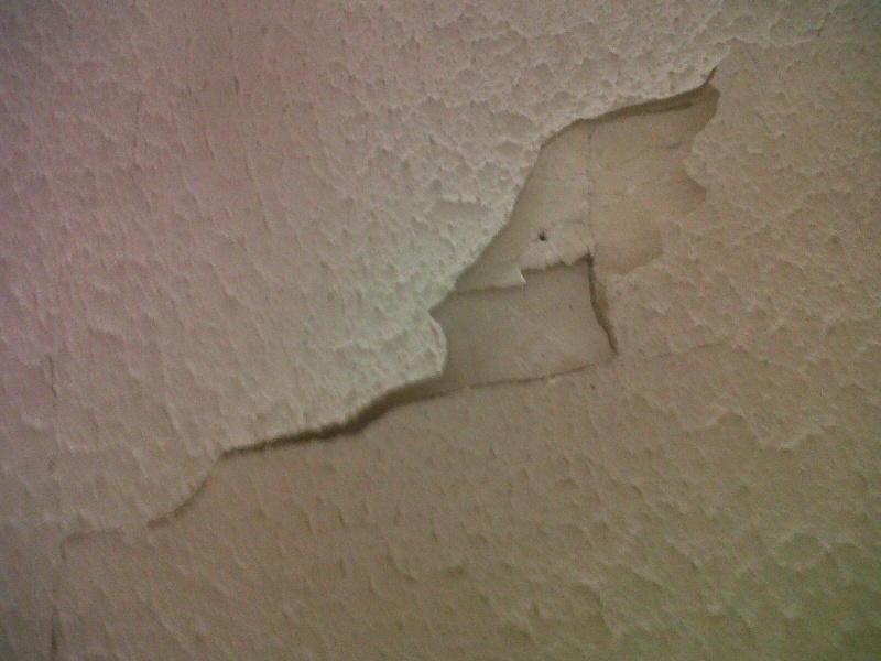

Message par anjal le Mer 18 Jan 2012 - 23:56
le proprio à mis un crépis tout moche! aider-moi! Mur11
Photo du mur
le proprio à mis un crépis tout moche! aider-moi! Murs10
encore une photo de mon mur
le proprio à mis un crépis tout moche! aider-moi! Plafon10
et celle du plafond où c'est craquelé !

Message par overmarie le Jeu 19 Jan 2012 - 7:10
s'il a mis du crépi c'était pour cacher ce qui est en dessous, et on peut voir que ton mur est tout fissuré (c du cache misère quoi ...). Il faudrait tout enlever, réparer le mur, mettre un voile de verre et puis peindre... Ce sont des travaux assez lourds, je ne connais pas les lois en vigueur en France, peut-être y-a-t-il moyen d'obtenir l'intervention du propriétaire...

Message par renarb 29 le Mer 25 Jan 2012 - 16:59
Oui ton propriétaire à fait à mimima , dans le grand principe: "peinture sur merde = propreté" .
Le crépi que tu as malheureusement en place ne se décolle pas comme un papier peint comme peuvent le faire certains crépis .
C'est un produit bon marché où l'on dépose à environ 1 kg/m2 pour faire du cache misère ; mais pour que çà soit efficace , il faut préparer les murs de façon correct , ce qui n'a surement pas était fait . Dont çà continuera à fissurer et à tomber par plaque .
A ta place je le signalerais par lettre recommandée à celui à qui tu payes ton loyer , avec photo à l'appui , en lui demandant ce qu'il avait l'intension de faire pour y remédier .
Ne repeint pas le crépi sans participation de sa part , car si tu le repeint et que çà continu de se détériorer , le fait de le peindre est considéré comme une acceptation du support . Et après reprise , les détériorations futures seront de ta responsabilité .
