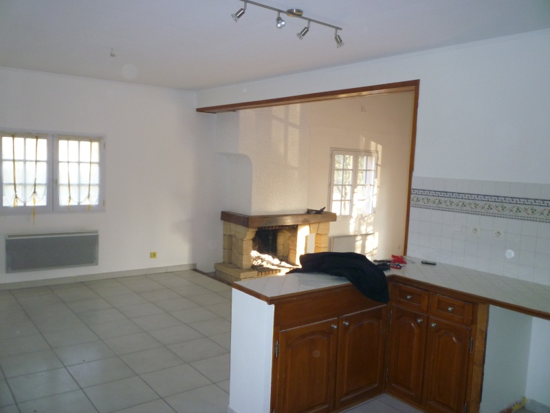

Pour l'instant je me pose des questions sur la configuration de la cuisine.
Voici la pièce actuelle:
On veut tout casser. Au fond la porte donne accés à une buanderie. La porte fenêtre est au nord. mais la pièce est lumineuse.
devant la cuisine c'est l'espace salle à manger:
en descendant deux marches on est dans le salon:
J'ai commencé une simulation sketchup mais comme je débute je ne suis pas très douée. La voici pour vous montrer ce qu'on veut faire pour les sols (carrelage sombre pour la cuisine et parquet assez foncé pour le reste), je ne connais pas encore la couleur des murs mais on imagine déjà un mur vert celui qui fait le lien entre la salle à manger et le salon. ce qui donne ça:
Nous avons envisagé de mettre cette cuisine:
La couleur sur le plan n'est pas vraiment fidèle. C'est un modèle de cuisinella chêne montana brossé assez clair (mélange brun et gris clair en résumé) avec un plan de travail gris ardoise.
Mes questions sont surtout sur la configuration:
Nous avons proposé cette config un U tourné vers la salle à manger et la zone cuisson et frigo sur le mur du fond
On nous a proposé de mettre trois grand casseroliers de 120: 1 sous la plaque, 2 dans le u (un dans le bas du U et l'autre dans le bras (celui avec les sièges).
J'ai peur de pas avoir assez d'espace dans le U. On est souvent plusieurs dans la cuisine en même temps et avec des 120, dès qu'on voudra ouvrir un tiroir il faudra pousser tout le monde ???
Je me dis aussi que l'entrée dans la cuisine n'est pas assez large surtout si on ouvre le frigo plus personne passe....
Qu'en pensez-vous ???

avant de répondre à tes questions.... juste une question : avez-vous envisagé la possibilité de casser la cloison entre la cuisine et le salon de façon à être vraiment dans l'esprit loft campagne dont tu parlais ? Au final, il n'y aurait plus que la poutre centrale.
à part ça....ton plan, je ne le trouve pas fonctionnel.
j'explique :
1) la rupture entre l'évier et les meubles du fond avec four et cuisson est bizarre. Et en plus, pour prendre un gros plat chaud dans le four alors que la porte ouverte, tu ne pourras pas te positionner face au four, mais de côté, va être pénible et douloureux pour le dos.
2) il n'y a effectivement pas assez de place dans le passage et l'ouverture du frigo sera problématique.
3) elle est trop refermée sur un espace trop petit.
finalement, je me demande, si il ne faudrait pas mettre le four à la place de l'évier, puis l'évier là où il n'y a rien, faire un retour de plan de travail sans rupture, puis la cuisson et enfin le frigo (qui du coup sera plus central, puisque décalé de 60 cm).
ainsi, le passage vers l'espace cuisine sera plus grand. Reste que l'espace pour bouger est encore petit....tout seul ça ira... à 2, ça va déjà un peu coincé.
les casseroliers en 120.... c'est vraiment le top ! j'en ai 1 en 120 à 2 tiroirs sous les plaques, et 1 en 100 à 3 tiroirs, et le reste est en tiroirs de 60 et 40 cm.... et c'est vraiment super pratique ! c'est fou ce qu'on y range et l'accessibilité est parfaite !
cela dit, la disposition de tes casseroliers n'est pas terrible (à part celui sous la plaque de cuisson)..... à chaque ouverture, tu vas intégralement uitilisé toute la surface de ton carré central.....ça veut dire un tiroir de 120 cm de large qui s'ouvre....sur une profondeur de 60 cm ! il faut imperativement être seule dans ta cuisine pour en ouvrir 1 !
tu pourrais peut-etre envisagé 4 meubles tiroirs de 60 cm, à la place des casseroliers sous le plan et sous le bar.
enfin, serait-il possible de réduire légèrement l'espace sàm et pousser la cuisine au-delà de la poutre...tu agrandirais ainsi l'espace cuisine de 50 à 60 cm. De même, en imaginant de remplacer la porte-fenetre par une baie coulissante, tu pourrais reculer un peu le bar et ne plus avoir à te soucier du débattement pour l'ouverture de la porte-fenetre.
voilà des pistes.....vous me direz ce que vous en pensez.

Message par gwladana le Mer 7 Mar 2012 - 10:27
Merci pour ta réponse
Casser la cloison on ne le fera pas car sinon on aura vraiment plus aucun mur dans cette pièce. Elle doit nous permettre de faire une grande bibliothéque de l'autre coté car on a beaucoup de livres à ranger.
La baie vitrée on ne pourra pas la changer non plus car notre budget ne nous le permettra pas vu tout ce que l'on a à faire dans la maison.
Je suis tout à fait d'accord avec toi pour les points 2 et 3.
Pour le point 1, j'ai 90 cm entre la colonne de four et le lave vaiselle (en partie sous lévier) donc j'ai vérifié ça ne devrait pas me poser de problème pour prendre les plats.
Là où ça coince en effet c'est ce U sachant qu'on est 5 à la maison et que je ne compte pas être la seule à pouvoir rentrer dans la cuisine !!
J'adore aussi les grands tiroirs, je trouve ça super pratique.
Le grand casserolier sous la plaque je suis aussi d'accord avec toi je pense qu'il faut le garder.
Un de mes soucis c'est d'avoir un grand plan de travail car je cuisine beaucoup.
Avancer la cuisine comme tu le proposes en rognant sur l'espace salon me pose un problème:
-d'abord parce que ça dépasserait dans l'ouverture salle à manger /salon
-ensuite parce que j'ai peur de réduire l'espace salle à manger qui doit contenir au minimum une grande table et 6 chaises
Mettre des tiroirs en 60, me semble une bonne option
pour le retour je pensais peut-être mettre un 60 de profondeur 37 au lieu d'un 120 de profondeur 60 et de rétrécir le plan de travail....

Message par animo le Mer 7 Mar 2012 - 11:01
ok.
j'avais oublié de te dire...sous le four, pas de placard, mais des tiroirs... j'ai eu les 2, et franchement, côté pratique, les tiroirs, c'est mieux !
et si tu mettais la partie snack côté sàm (il n'y aurait que la tablette et les tabourets qui dépasseraient, donc + léger visuellement) et la partie plan de travail uniquement, coté fenetre, ça te permetrrait de reculer un peu tout l'ensemble vers la fenetre...parfois 30 cm, c'est énorme ! avec le plan actuel, il reste combien pour la sàm entre la cuisine et le mur ?
pour le point 1.... ma reflexion était aussi esthétique. Perso, je ne trouve pas ça très heureux ! D'un autre côté, ça peut te permettre de mettre une grande déco à cet endroit, genre stickers ou grande ardoise ou tableau blanc special petits mots.... ou alors inverses le four et le frigo ?

Message par leag le Mer 7 Mar 2012 - 13:24
juste une proposition:
pourquoi pas un grand mur armoires sur le mur du four (1:four-micro-onde 2:frigo-épicerie-3:lave vaisselle, rangement)
l'évier coté baie vitrée
plaque de cuisson vers SAM avec hotte (si extraction faux plafonds avec spots) sur plan de travail xL (possibilité plan snack+tabourets (gênent pas le passage vers buanderie))
et contre l'autre mur (côté bibliothèque) plan de travail robots (cafetière, bouilloire...)

Message par melba974 le Mer 7 Mar 2012 - 16:36
Moi je pense que tu peux faire un retour de bar mais moins grand moins profond
La partie vide est dommage car inexploitée
Est ce un impératif l'évier à cette place ci ?
IL est prévu où ton lave vaisselle ?

Message par gwladana le Mer 7 Mar 2012 - 22:39
@melba: en effet Melba, j'ai vu ta cuisine la config est aussi fermée que celle -ci... en plus arrondi !
@animo: je suis d'accord avec toi sur les tirroirs, moi aussi j'ai adopté ce système
la salle à manger fait 3.60 (c'est la largeur du vide sur le salon) par 3.80
@leag: je ne peux pas modifier la place de la hotte car l'évacuation est déjà en place et au dessu j'ai un étage donc je ne peux pas le bouger. Pour l'évier arrivée et évacuation sont déjà en place au pire je peux le déplacer de quelques dizaines de centimètrs c'est tout.
Le mur j'y avais pensé mais ne pouvant pas bouger la cuisson c'est mort.

Message par gwladana le Mer 7 Mar 2012 - 22:58
déjà merci pour la simu c'est top d'avoir pris le temps de les faire.
J'suis un peu longue c'est ça ??? Embarassed
Comme tu le vois le coin où tu as placé le frigo donne sur le salon et sur la salle à manger, j'avoue que ça ne me plaisait pas trop, c'est pourquoi on les avait placé plutôt sur le mur du fond.
Notre frigo n'est pas intégré alors l'avoir direct en arrivant ça ne me paraît pas top.
Ensuite j'ai la place de mettre la table dans la salle à manger, je n'en ai pas besoin dans la partie cuisine.
Je cuisine beaucoup et quand je cuisine, c'est un peu le bazar dans la cuisine, le U permet un peu faire la séparation entre la salle à manger et la cuisine.
Mon but n'est pas vraiment de faire un bar mais d'avoir aussi un grand plan de travail et comme on est 5 à la maison si quelqu'un veut s’asseoir prés de moi pendant que je suis dans la cuisine c'est bien qu'on puisse le faire... actuellement mes filles traînent les chaises de la table de la salle à manger pour venir avec moi !!!
Sinon en effet remplir les murs de la cuisine en L est une option qu'on envisage.
Je préfère le four en hauteur ( à cause des enfants et de mon dos !) d'où besoin de la colonne.
Je vais essayer de refaire des simu avec l'outil de lapeyre car avec sketchup je ne sais pas encore ajouter des meubles...
Le problème c'est que sur l'outil de Lapeyre les 120 n'existent pas!
