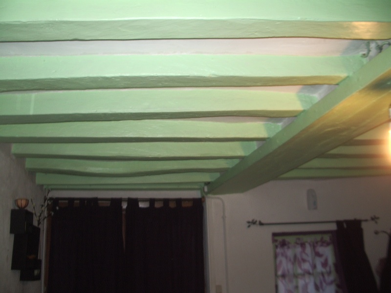

Bonsoir,
Je souhaite refaire mon salon et les locataires d'avant on peint en vert toutes les poutres du plafond un vrai gachi !!!
Comment puis je faire pour la retirer et ensuite lui rendre sa couleur.
Retiré de la peinture sur des poutres 04510
Retiré de la peinture sur des poutres 04610
Retiré de la peinture sur des poutres 04710
merci de vos conseils

il faudrait les sabler mais c'est une opération assez couteuse je crois et très très poussieureux à faire dans une maison vide.
Sinon a voir un décapant thermique ou chimique

Dans ma première maison on avait décaper les poutres.
Mon mari utilisait une perceuse avec une espèce de brosse adaptée dessus.
Plusieurs dimanches de suite, nous avons sorti nos meubles devant la maison, isolé tant bien que mal la pièce du reste de la maison en tendant des draps aux portes et décapé.
Ca fait une poussière monstrueuse mais c'est mieux que le sable. Tous les dimanches soirs, on nettoyais tout et on remettait en place les meubles.

J'ai trouvé une décapeuse thermique donc pas trop de poussière, je dois gratter la peinture avec une spatule en chauffant.
Je vais faire un test demain pour voir ce que ça donne.

Tu pourrais les peindre en gris clair par exemple.
C'est vraiment pas obligatoire de les avoir couleur bois.
Tu auras beaucoup de mal à les ravoir comme des poutres brutes. La peinture s'incruste dans toutes les nervures, fissures et autre petits trous du bois et parfois en grande profondeur, il reste toujours des traces plus ou moins esthétiques de la peinture. Ta peinture à l'air à peu prés en bon état alors tu peux repeindre par dessus sans trop de problème.
