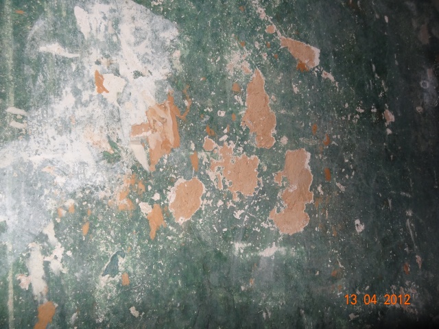

je vais bientôt refaire mon palier et la montée d'escalier donc je commence à détapisser tranquillement et préparer les murs, mais comme c'est une maison 1930 bien sur torchis sur les murs
donc en détapissant, il y a des endroits où le torchis s'en va
comment faire pour solidifier le mur avant que je le relisse
comment stabiliser du torchis qui s'éfrite ???? nouvelle question dernière page?? Dsc00611
comment stabiliser du torchis qui s'éfrite ???? nouvelle question dernière page?? Dsc00612
comment stabiliser du torchis qui s'éfrite ???? nouvelle question dernière page?? Dsc00613

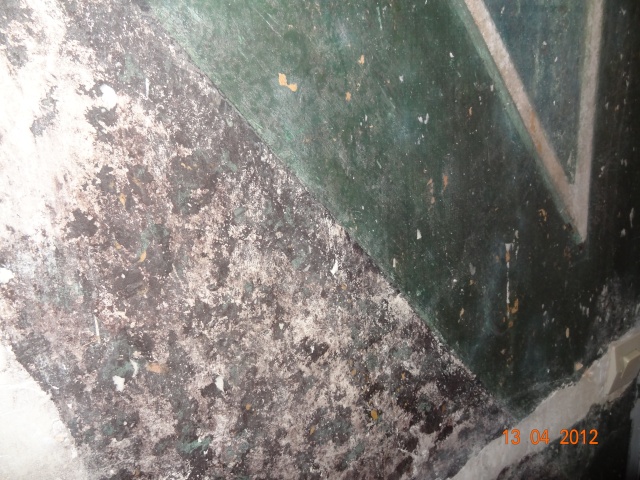

le noir ce n'est pas de la moisissure mais des sortes de plaques lisses qui doivent je pense protéger le torchis
vu d'ensemble

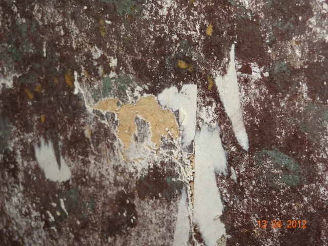

de plus le long de l'escalier j'ai des morceaux de bois ou plâtre, je sais pas trop qui sont partis,
est ce que je dois mettre un espèce de mastic ou de l'enduit???

Message par renarb 29 le Sam 14 Avr 2012 - 23:25
J'avais mis hier soir un long message qu j'ai perdu sur une fausse manœuvre , et à presque 1 h du matin je n'ai pas eu le courage de recommencer .
Ce que l'on voit sur les photos est un décor peint qui date donc des premières années de la construction .
Les murs sont en pierres ou en briques montées au mortier maigre et ce même type de mortier maigre ou torchis était appliqué pour le premier dressage du mur , suivi d'une couche plus fine sur lequel le peindre travaillait .
Le noir , le vert , le blanc , c'est un glacis imitation marbre et un filet peint .
Sur le beige visible il y a 2 à 3 couches d'enduit de peintre à base de blanc de Meudon , 1 couche d'huile de lin , 2 couches de peinture à l'huile , 1 ou 2 couches de glacis (faux-marbre) et une couche de vernis .
Donc c'est du solide , et donc partout où il tient on n'y touche pas .

Message par renarb 29 le Dim 15 Avr 2012 - 0:04
Pour les parties qui s'effritent + les parties douteuses que l'on aura fait tomber , on durcit avec un produit conçu pour cela le TOUPRET DURCISSEUR .
http://www.toupretpro.com/ape/preparation_des_fonds/fiche_produit.aspx?ID_Produit=22
Cà se dilue et on nettoie le matériel à l'alcool à bruler . Cà pue , prévoir de pouvoir ventiler .
Appliquer le produit à saturation sur les zones nues en débordant d'environ 5 cm sue les zones peintes .

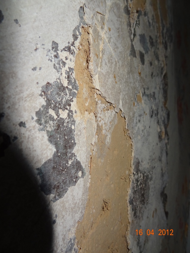

Message par nath68 le Lun 16 Avr 2012 - 18:49
j'ai fini de détapisser mais en fait j'ai pas tout détapisser parce qu'a certain endroit tout vient avec le papier donc je vais replaquer les murs du palier, mais pour mon mur????
est ce qu'à votre avis c'est la même chose que le TOUPRET

Message par renarb 29 le Mar 17 Avr 2012 - 1:26
Normalement , il faut que tu "purges" tes murs . C'est à dire que tu fasses tomber les parties cloquées .
Mais tu n'ai pas obliger de le faire sauvagement , pour cela tu sondes en tapant sur la surface avec un objet dur comme un manche de marteau ou de tourne-vis , et quand tu arrives sur la limite de la zone qui sonne creux , tu coupes au cutter sur l'épaisseur de l'enduit du peintre et du torchis , pour donner une limite aux enduits que tu vas enlever .
pour la liaison entre ton bas de mur et la plinthe tu peux l'ouvrir sur la largueur d'un gros tourne-vis et le reboucher avec l'enduit de peintre (TOUPRET Cachet Blanc ou TOUPRET Reboucheur en Pâte)
http://www.castorama.fr/store/Enduit-de-rebouchage-pate-500-g-PRDm734176.html?navCount=10#prodTabs
Tu passes toujours le durcisseur avant de enduire/reboucher .
La Renov -liss va aussi consolider la surface de tes murs en répartissant les tensions entre les surfaces de torchis "fatigués" et les parties que tu auras rénovées , consolidant ainsi ces parties "fragiles" .
Quand tu auras revêtu tes murs de Rénov-liss à la liaison entre la plinthe et le mur ou les tour de baies et le mur tu fera un joint à la cartouche au mastic acrylique (quelque chose à entre 4 et 5 € la cartouche en dessous c'est souvent de M......)
