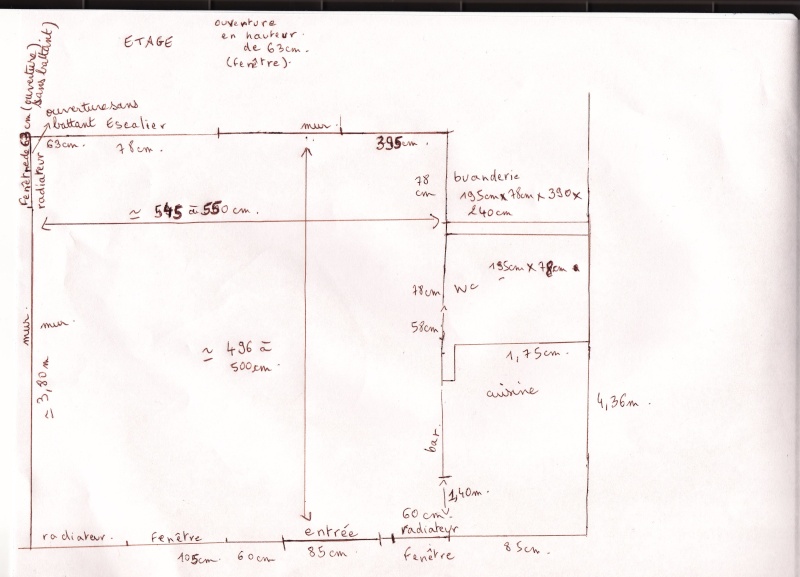

Message par katya le Mar 1 Mai 2012 - 21:35
Je vous remercie à toutes (tous?) pour vos avis.
Voilà, je me suis attelée à la tâche et j'ai fait un plan à la main. J'espère qu'il sera assez clair. Embarassed Merci encore à vous.

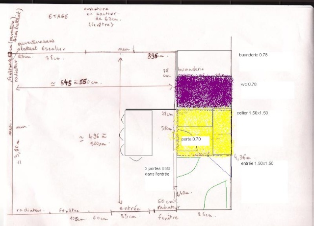

Message par Lisie le Mar 1 Mai 2012 - 22:06
voici une proposition qui te permettrai de créer un espace entrée
moderniser le rez-de-chaussée d'une maison ancienne Katya10
donc casser la buanderie et les wc pour y placer la cuisine, et faire une petite piece wc/buanderie au niveau de la petite fenetre donc a droite de l'entrée
et à gauche un placard pour ranger manteaux et chaussures.
Sinon si cela fait trop de frais tu pourrai casser le bar de la cuisine et créer une cloison au niveau de la porte
Nombre de messages : 8516

Message par camille le Mer 2 Mai 2012 - 8:47
katya, ton plan n'est pas à l'échelle donc on ne se rend pas bien compte mais c'est déjà super ! merci.
alors ma prop consisterait en qqes travaux assez lourds malheureusement, et il te faudrait un artisan polyvalent (idéalement un genre de multi-services travaux).
l'idée est de transformer ta fenêtre de cuisine en entrée principale et ta porte d'entrée actuelle en porte fenêtre pour apporter de la luminosité à ta pièce. (à terme tu pourrais également transformer ton autre fenêtre en porte fenêtre d'ailleurs)
ainsi tu crées un véritable sas d'entrée, derrière lequel va se trouver un recoin assez sombre, faisant office de cellier et pour tout le rangement de ta cuisine.
Tu peux le fermer avec une porte comme sur mon plan ou (option que je préfère) laisser tout ouvert avec de grands placards muraux, le frigo... sur toute la hauteur du mur
Ne resteront en débord que les éléments de cuisine pour que tu puisses cuisiner à la lumière du jour. le tout faisant un U jusqu'à un grand ilot central de hauteur 0.80, faisant office de table à manger.
du coup tu installes ton coin salon devant l'autre fenêtre et tes espaces sont clairement identifiés.
inconvénient : maçonnerie et menuiserie pour tes changements de porte, déplacement des arrivées d'eau et radiateur(pas loin donc facile et c'est un petit chantier), déplacements élèc pour ta cuisine. du coup il te faut une personne capable de tout faire.

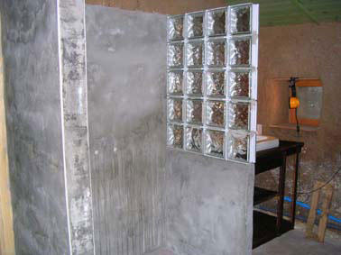

et pour la cloison de l'entrée (en rose sur le plan) je pensais à qch comme ça :
moderniser le rez-de-chaussée d'une maison ancienne Douche13
en dur jusqu'à la hauteur de ton plan de travail et en carreaux de verre (ou un verre lisse opaque ou avec store) jusqu'en haut, ce qui te permet de déplacer à peine ton évier qui pourrait être positionné ainsi moderniser le rez-de-chaussée d'une maison ancienne Plan13
OU peut-être même de juste le décaler à peine sans avoir à faire de gros travaux de plomberie dans l'angle comme ceci :

Message par camille le Mer 2 Mai 2012 - 13:08
merci animo ! on verra ce qu'en pense l’intéressée ;)
si ça lui plait j'ai encore qqes idées gain de place pour améliorer mes plans
comme quoi effectivement ça m'a inspirée lol!

Message par katya le Mer 2 Mai 2012 - 13:54
Voilà, j'ai fini d'étudier tes propositions, Camille. Et avant je vais répondre à ta question : non je ne suis pas bricoleuse mais je peux m'y mettre pour peu que je puisse apprendre. Mais je vais devoir faire appel à un (des) artisans. Mon budget de modernisation est de 10 000 euros et concernera essentiellement le rdc. Les chambres n'en ont pas besoin, il n'y a que de la déco à y faire. La sdb aurait besoin d'être un peu relookée mais ce n'est pas urgent. Il y a aussi la terrasse à aménager...
Sinon, pour reprendre tes plans : la cloison de verre prévue à l'entrée c'est pour apporter de la luminosité, n'est-ce-pas?
- j'aime beaucoup l'idée de déplacer l'entrée
-j'aime beaucoup l'îlot en guise de salle à manger et les placards qui font tout un pan de mur (je prévoyais aussi qq chose comme ça)
-je me dis que si je crée un cellier à l'entrée, je n'aurais plus besoin de buanderie puisque la machine à laver rejoindrait le coin cuisine, donc il y aurait plus de surface de rangements
- en fait la cuisine, tu la vois totalement ouverte du coup?

Message par camille le Mer 2 Mai 2012 - 15:08
pour ta question, oui je préfèrerais une cuisine ouverte car ton rdc est petit et vraiment je pense qu'il faut privilégier avant tout 2 points :
- la lumière
- l'espace de ta pièce de vie
sinon tu as plein de possibilités. j'avais bien vu que ton budget est de 10000€ et comme tu dois aussi compter l'achat des meubles/déco, la nouvelle cuisine et l'intervention d'un pro ; il faut bien viser, ça risque d'être serré !
mon idée principale est de déplacer l'entrée, ce que je trouve vraiment important.
ensuite tu as des tas de possibilités :
- tu crées un sas à l'entrée comme sur mes plans (ce que je préfère mais c'est très personnel et aussi une question de budget),
- tu déplaces l'entrée mais sans cloisonner et tu la délimites de manière artificielle (cloisons amovibles, placards ou panneaux japonais pour la séparation)
- l'idée de mon plan quant à la cuisine est de ne pas la déplacer trop loin pour limiter les frais eau+éléc. ce n'est pas le même travail de déplacer les prises et arrivée/évac d'eau d'1 m ou 2 et de changer complètement la cuisine de place !!
mais il nous faudrait plus de photos pour pouvoir mieux te conseiller (wc, buanderie et si possible une photo prise du haut des escaliers) et il faudrait un plan avec des mesures vraiment précises, ainsi que l'emplacement exact des arrivées/évac d'eau, de l'élèc...
- après tu as aussi des possibilités sur ta buanderie, wc... mais il faudrait savoir si tu as des murs porteurs ou de simples cloisons (il y a un retour de mur au niveau de ton bar : porteur ou pas ?) même question pour les cloisons des wc, de la buanderie...
à mon avis tu dois pouvoir gagner de la place avec ton espace cuisine, et sur ta buanderie. Je pense qu'il faut des plans hyper précis et réfléchir très exactement chaque pièce pour optimiser totalement le rangement des espaces perdus de manière à dégager entièrement la pièce de vie ; le tout en gardant le maximum de lumière.
bref, un petit tour à casto pour acheter un mètre s'impose!! ;)

Ok, je vais faire des mesures plus précises (un tour à Casto d'abord, lol). Faut m'excuser, je débute en rénovation, lol. Je trouve aussi que telle qu'elle est conçue aujourd'hui, il y a beaucoup de place perdue pour rien. C'est principalement cette buanderie que je trouve inefficace . Finalement, j'opte de plus en plus avec l'idée de la remplacer par un cellier à l'entrée ou vers la cuisine ou de prévoir des rangements autrement.
Ensuite, tu soulèves les deux points centraux que je veux améliorer (luminosité et pièce à vivre) et bien sûr cette entrée à créer. L 'évier sera dans ce cas déplacé. Mais excuse-moi encore une fois si je suis benête, mais la cloison que tu prévois, c'est pour apporter de la luminosité?
Il faut que j'essaie de visualiser ce que donneront les modifications, comment sera configurée la pièce .
PS : la première photo que j'ai prise est faite en haut de l'escalier. Je vais voir si je peux en faire une plus globale de la pièce.

Message par camille le Mer 2 Mai 2012 - 19:24
tkt on a tous commencé un jour !!
et surtout il n'y a pas de question bête ! donc la cloison en carreaux de verre, c'est effectivement pour isoler l'entrée (isolation, bruit, saleté, rangement) sans perdre trop de luminosité : la lumière arrivant par la future porte d'entrée serait malgré tout un peu traversante dans l'espace rangement de ta cuisine
comme tu sembles ne pas être effrayée par des travaux plus lourds, une fois tes mesures prises on essaiera de refaire des plans de manière bp plus globale pour aménager ton espace de manière optimale.
à vue de nez ça passera effectivement par un réaménagement de ton entrée/buanderie/wc
