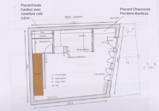

- pense aussi que tu as un nouveau grand placard intégré dans le salon (cf plan de couette)

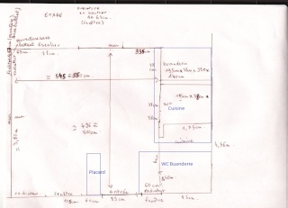

En attendant de pouvoir contacter un artisan pour le devis de la future porte d'entrée (avec tous ces jours fériés et ponts, impossible de le faire....) j'ai fait une synthèse de toutes vos suggestions et contributions. Merci à vous et je vous remercie de m'apporter d'autres idées si vous en avez :

katya : Pour la cuisine, je prévoyais de garder les éléments que j'ai en les modernisant (changer les façades pour du laqué, brillant clair) et rajouter d'autres éléments (que j'achèterais en effet chez ikéa).J'avais mm envie d'enlever le bar et d' y mettre la table à manger. Mais est-ce-que l'îlot ne prend pas trop de place?
-En fait, ces meubles, je ne peux plus les "sentir" et j'ai mm envie de m'en débarrasser en premier avant mm de faire les travaux.
arthecoleine : En effet avec du mobilier moderne (canapé gris par exemple, et mobilier blanc laqué et/ou bois clair, tes façades de la cuisine en laquè blanc, un joli sol vinyle moderne et une table à la place du bar, ta pièce serait méconnaissable et je pense que ça tiendrait dans ton budget
couette02 :
donc casser la buanderie et les wc pour y placer la cuisine, et faire une petite piece wc/buanderie au niveau de la petite fenetre donc a droite de l'entrée
et à gauche un placard
katya :Le problème que je vois cependant c'est que du coup, il n'y aurait pas de fenêtre pour le coin cuisine : la partie du mur où il y a des ouvertures sans battants sont en fait sur le mur mitoyen donc c'est du verre exprès qui ne laisse pas voir l'extérieur, et la hotte et la vmc me semblent insuffisantes, d'autant que j'adore cuisiner.
couette02 : est ce que tu ne pourrai pas passer le wc dans la buanderie
enfin faire un seul espace wc et machine à laver?
katya : Je prévois de déplacer la machine à laver dans la cuisine, buanderie : en faire un dressing et des espaces rangements.

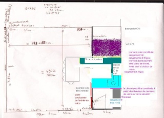

camille : ma prop consisterait en qqes travaux assez lourds malheureusement, et il te faudrait un artisan polyvalent (idéalement un genre de multi-services travaux).
l'idée est de transformer ta fenêtre de cuisine en entrée principale et ta porte d'entrée actuelle en porte fenêtre pour apporter de la luminosité à ta pièce. (à terme tu pourrais également transformer ton autre fenêtre en porte fenêtre d'ailleurs)
ainsi tu crées un véritable sas d'entrée, derrière lequel va se trouver un recoin assez sombre, faisant office de cellier et pour tout le rangement de ta cuisine.
Tu peux le fermer avec une porte comme sur mon plan ou (option que je préfère) laisser tout ouvert avec de grands placards muraux, le frigo... sur toute la hauteur du mur
Ne resteront en débord que les éléments de cuisine pour que tu puisses cuisiner à la lumière du jour. le tout faisant un U jusqu'à un grand ilot central de hauteur 0.80, faisant office de table à manger.
du coup tu installes ton coin salon devant l'autre fenêtre et tes espaces sont clairement identifiés.
inconvénient : maçonnerie et menuiserie pour tes changements de porte, déplacement des arrivées d'eau et radiateur(pas loin donc facile et c'est un petit chantier), déplacements élèc pour ta cuisine. du coup il te faut une personne capable de tout faire.
avec du rangement sur ton pan de mur entier comme au fond sur cette photo
après ça peut aussi passer par des solutions bp moins chères (étagères en bois, structure en siporex...)
en dur jusqu'à la hauteur de ton plan de travail et en carreaux de verre (ou un verre lisse opaque ou avec store) jusqu'en haut, ce qui te permet de déplacer à peine ton évier qui pourrait être positionné ainsi
OU peut-être même de juste le décaler à peine sans avoir à faire de gros travaux de plomberie dans l'angle comme ceci :

Sinon, pour reprendre tes plans : la cloison de verre prévue à l'entrée c'est pour apporter de la luminosité, n'est-ce-pas?
- j'aime beaucoup l'idée de déplacer l'entrée
-j'aime beaucoup l'îlot en guise de salle à manger et les placards qui font tout un pan de mur (je prévoyais aussi qq chose comme ça)

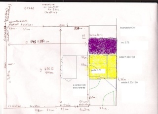

-je me dis que si je crée un cellier à l'entrée, je n'aurais plus besoin de buanderie puisque la machine à laver rejoindrait le coin cuisine, donc il y aurait plus de surface de rangements
- en fait la cuisine, tu la vois totalement ouverte du coup?

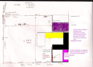

camille : ton rdc est petit et vraiment je pense qu'il faut privilégier avant tout 2 points :
- la lumière
- l'espace de ta pièce de vie
idée principale est de déplacer l'entrée, ce que je trouve vraiment important.
ensuite tu as des tas de possibilités :
- tu crées un sas à l'entrée comme sur mes plans (ce que je préfère mais c'est très personnel et aussi une question de budget),
- tu déplaces l'entrée mais sans cloisonner et tu la délimites de manière artificielle (cloisons amovibles, placards ou panneaux japonais pour la séparation)
- l'idée de mon plan quant à la cuisine est de ne pas la déplacer trop loin pour limiter les frais eau+éléc. ce n'est pas le même travail de déplacer les prises et arrivée/évac d'eau d'1 m ou 2 et de changer complètement la cuisine de place
la cloison en carreaux de verre, c'est effectivement pour isoler l'entrée (isolation, bruit, saleté, rangement) sans perdre trop de luminosité : la lumière arrivant par la future porte d'entrée serait malgré tout un peu traversante dans l'espace rangement de ta cuisine

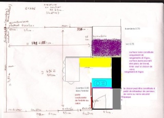

animo : je reprends l'idée n°3 de Camille, en mettant une séparation entrée/cuisine, et en tournant l'évier d'un quart de tour contre cette nouvelle cloison.
par contre, je ne pense pas qu'il soit nécessaire de fermer cette petite entrée sur le séjour, c'est juste histoire de la délimiter et d'y faire un petit rangement.
vas voir la cuisine de Lylylallibelle
couette02 : si c'est possible je mettrai les wc sous l'escalier. Chez mes parents il y a cette configuration, et meme si mon pere est grand cela ne gêne pas tellement.
comme ca tu pourrai récupérer l'espace du wc actuel, pour la cuisine
camille : je rejoins complètement l'idée de couette, c'est tout à fait à ça que je pensais : créer un espace wc buanderie en récupérant l'espace sous l'escalier pour du rangement et agrandir la partie cuisine.
après l'espace cuisine est à travailler en fonction de ta vie (besoins en rangement, taille de ton frigo, est-ce que tu cuisines bp ou pas, ...)

katya : Couette, l'idée de déplacer le wc dans l'espace buanderie est excellente, et en effet à l'emplacement où tu le suggères, camille, d'autant que les évacuations sont déjà présentes pour le lave-linge. Le reste de la buanderie étant pour le rangement, mais là, il va falloir que je trouve des solutions pour optimiser au maximum cet espace-rangement. Est-ce-que certains ont des pistes, svp?
Pour répondre à tes questions, camille, entre le wc et la cuisine, il n'y a que le retour du mur (prévu pour le poêle) qui est porteur, le reste du mur ne l'est pas. Donc, c'est tout à fait possible de le tomber.
Il restera environ 80 cm avec les éléments que j'ai aujourd'hui (qui font bien 60 cm de profondeur) pour circuler dans l'espace cuisine : tu ne t'es pas trompé de beaucoup!
J'aime aussi beaucoup ton idée de verrière et même j'adore ça depuis longtemps car je trouve ça très classe, mais c'est vrai que c'est cher. Je veux bien tes suggestions pour obtenir la mm chose en moins cher, merci !
La fenêtre ne fait que 70 cm de largeur. Il faudra de toute manière agrandir cette ouverture car c'est vrai que c'est étroit.
Tu penses qu'il faudrait transformer l'entrée actuelle en porte-fenêtre? Et la double- fenêtre aussi? Ou bien rassembler ces deux ouvertures pour n'en faire qu'une grande porte-fenêtre? Je me demande si ces travaux-là du coup ne vont pas s'avérer onéreux ou impossible vu qu'il s'agit de mur porteur?
j'aime bien ton idée d'intégrer le coin repas à la cuisine (c'est ce que je pensais faire) donc, je reprends ta suggestion. Pour le salon, effectivement il n'y aurait pas la place pour la bibliothèque : peut-être là aussi une cloison amovible?

pour la cuisine : je n'osais pas te le proposer mais la relooker te permettrait d'apporter un vrai + à ton rdc en consacrant ton budget aux ouvertures et à la réalisation d'une pièce de vie lumineuse et spacieuse
à mon sens garde qd mm un peu de budget cuisine pour un changement de plan de travail, pê d'évier, et aussi de quelques meubles car quand tu en démonteras une partie pê que certains ne seront plus réutilisables (ceux actuellement vers l'entrée)....
le rangement,
- il doit etre possible de déplacer le placard coulissant de la buanderie dans l'entrée, en rajoutant encore des étagères sous le chauffe eau OU si tu as le budget un vrai placard mural avec 2 portes coulissantes.
- dans la buanderie, tu places ta machine à laver au fond à côté des wc en plaçant les wc face à la porte ; rajouter un petit lave main me semblerait judicieux ou alors ça :
- au dessus de ta machine à laver tu mets un plan de travail et des étagères murales.
une série d'étagères le long du mur porteur sous l'escalier, le fond étant la place des restes de cartons et des vélos.
katya :
J'adore ton wc avec le petit lave-main : je ne connaissais pas.
Je souhaite effectivement relooker au maximum pour faire des économies ou avoir le moins de meubles possibles pour optimiser l'espace (d'où mon envie de placards intégrés, c'est vrai) et consacrer comme tu le dis camille, l'essentiellement de mon budget à l'aménagement de la pièce : on se rejoint bien, là-dessus, c'est tout à fait ce que j'imaginais à la base, .
C'est pourquoi je voudrais des astuces de gain de place. Les seuls investissements en meuble que je voudrais faire sont l'achat d'un canapé d'angle, table basse et chaises pour le coin repas, le tout dans un style design. La télé, je prévois de la mettre au mur. Voilà pour les idées que j'avais en tête.
Ton idée de mettre une porte vitrée donnant accès à la terrasse me trotte de plus en plus dans la tête (en plus de l'effet lumineux...). J'ai envie de faire de cette terrasse une vraie pièce de vie aussi en changeant la clôture qui pour le moment ne me plait pas car elle est trop basse et ne permet pas d'isoler des regards de la rue. Enfin, tout ça pour dire que je voulais garder du budget pour cela. D'où mon idée d'acheter seulement des éléments supplémentaires à la cuisine et de la relooker (si j'y arrive car ça aussi, il va falloir que j'apprenne).
Le lave-linge, je voulais le mettre dans la cuisine et ne faire de la buanderie qu'un espace rangement.
- la lumière
Si l'on rejoint l'idée d'animo avec une entrée définie dans l'espace mais ouverte, je créerai une cloison à hauteur de bar (de manière à cacher un peu le plan de travail) entre l'entrée et la cuisine avec un élément te permettant d'isoler ta cuisine lorsque tu le souhaites : une verrière, un store enrouleur ou des persiennes ...
la verrière est très chère mais si ça te plait je te donnerai les pistes pour réaliser qch d'approchant et de peu onéreux. le store est évidement la solution la plus simple. Quant aux persiennes il existe des portes de placard à petits prix dans les magasins de type bricodép... qui peuvent éventuellement faire l'affaire
et côté salon j'opterai plutôt pour une bibliothèque ouverte (mais je ne suis pas sure que tu aies la place), un panneau japonais ou une cloison amovible - le but étant juste de couper la vue lorsqu'un inconnu sonne à la porte2 précisions :
- la largeur de ta fenêtre afin de savoir si elle peut être transformée en porte d'entrée car sur ton plan elle semble étroite
- j'ai bien compris que le retour de cloison était porteur mais la cloison entre les wc et la cuisine l'est-elle aussi ? la solution de couette est idéale mais il faut pouvoir tomber le mur. tu nous confirmes ça ?
dans le doute je t'ai juste matérialisé l'espace repas si tu choisis de l'intégrer à la cuisine sinon il peut aussi rester comme sur tes photos actuellement (une vraie table de SAM vers l'escalier)
si tu choisis l'option "espace repas intégré" : dans ta cuisine avec des éléments classiques de 60 cm de profondeur, cela te laisserait un espace de circulation de 70 cm si je ne me trompe pas ?
idéalement il faudrait prévoir du rangement avec une profondeur de 30 mais cela n'est possible que si la cloison des wc peut être supprimée comme sur le plan de couette de manière à récupérer de l'espace pour le frigo, et plan de travail.

un petit retour pour vous tenir au courant de "l'avancée" de mon projet.
J'ai fait venir un artisan multi-services, mari d'une collègue. Analyse de ce dernier par rapport à la création d'une nouvelle entrée : en fonction de l'espace du rdc (35 à 40 m2): inutile, onéreux, hors de mon budget, prendrait trop de place et d'argent pour peu de gain en terme de confort et mangerait en fait l'espace dédié à la cuisine. Et mon chantier à 10000 euros avec moi qui n'y connais rien ( il attendait un projet ficelé et clé en mains
) ne l'intéressait pas du tout, donc retour à la case départ
Je vais en contacter d'autres, et je laisse effectivement tomber l'idée de la nouvelle entrée, de la double porte fenêtre, tout ça sort de mon budget, sachant qu'il faut que je fasse tout faire par artisans. Deux points restent donc à travailler : définir les espaces ds cette petite pièce de vie et la luminosité. Si vous avez d'autres suggestions, merci à vous. Je vous tiens au courant. Bisous.

Alors, en fait, il y a très peu de place pour créer réellement un espace - entrée (à moins de la définir autrement : par des meubles (ou????) par exemple. J'ai pris plusieurs rdv avec des artisans du fait que je suis en vacances. J'en ai vu deux pour l'instant. Mais pour le moment, voilà ce à quoi je pense : faire tomber la cloison sous l'escalier pour y mettre l'espace son, hifi, bibliothèque ou autres, fermer et créer un espace buanderie mieux défini sans le dressing. Pour l'espace cuisine, la reconfigurer : évier au fond (vers le wc), plus de rangements jusqu'au plafond, frigo vers l'entrée et en effet comme tu l'as mis sur ton plan (
) l'ilôt ou espace à manger (rétractable ou non) à l'emplacement où tu l'as dessiné (nos esprits se rejoignent
). Pour la luminosité, pour l'instant à part mettre la porte vitrée dont tu m'avais mis des exemples, je ne vois rien d'autre.

bonjour à tous,
il y a longtemps que je n'étais venue...le démarrage de ce nouveau travail m'a bien accaparée et mon projet est passé à la trappe. Mais ça y est me revoilou!!
voilà, projet presque finalisé. Voilà à quoi j'aboutis aujourd'hui après mûres réflexions :

je vous remercie de me donner vos avis. Je vais expliquer ce que je souhaite faire.
Au rdc : abattre la cloison sous l'escalier pour en faire l'espace hi-fi ; créer un cloison pour recréer un espace buanderie -toilettes. Les toilettes sont déplacées dans l'espace buanderie et une fine cloison est créée pour séparer de la buanderie (genre cloison japonaise ou autre). Du coup cet espace des anciennes toilettes est récupéré pour en faire l'espace à manger. Le bar ancien est supprimé. La cuisine sera relookée par le changement des éléments hauts pour des éléments plus larges et allant jusqu'au plafond ; les façades seront changées pour de l'acrylique ou du verre (toujours pour le souci de gain de luminosité et de rangement). C'est la seule chose qui changera ds la cuisine (aucune nécessité de bouger l'évier). L'espace à manger sera une table amovible (genre une 4 places qu'on peut transformer en 6 places) qui sera accolée au coin cuisine et que je pourrais déplacer ds la pièce à vivre si besoin. la poutre qui est le conduit cheminée sera supprimée et bouchée au niveau du plafond rdc pour obtenir ainsi une grande pièce à vivre et un grand espace cuisine. La porte d'entrée sera remplacée par une porte totalement vitrée pour l'apport de lumière (aujourd'hui on m'oriente vers une porte fenêtre qui serait faite sur mesure vu qu'il n'y a pas bcp de choix ou que les modèles existants sont horriblement chers (par rapport à isolation, lumières, esthétiques etc...).
Pour le rdc, il me reste le choix des carreaux : j'aimerais des carreaux ds les tons clairs et brillants en 40x40 pour harmoniser la pièce et toujours apporter de la clarté et de la lumière. Je suis allée voir chez castorama, ils n'ont pas un grand choix. Avez-vous d'autres adresses ds les gammes de prix de casto (je rappelle que j'ai un tout petit budget) parce que les artisans me parlent de Plattard mais bon les prix, ça calme...!
J'aimerais aussi avoir vos idées pour la peinture : quelle marque (je sais que tollens sont les meilleurs mais puis-je avoir à peu près la mm chose en moins cher? Et quels tons verriez-vous plus déco (hors du gris et taupe), en sachant que je recherche toujours du contemporain et moderne. Je pensais peindre les murs dans un ton beige, blanc, lin etc... et un pan de mur (par exemple le coin hi-fi et celui de l'escalier) un autre ton? Qu'en pensez-vous?
Pour le plafond, on me conseille une peinture mate pour moins voir les défauts (il faut dire que le plafond et les murs sont bien abîmés). Moi j'étais partie pour mettre une couleur satinée ou brillante pour la lumière, mais vous en pensez quoi? On me conseille du satinée pour les murs (qui concentrent le plus gros du budget et du travail car il y a un gros boulot dessus pour enlever l'enduit et les remettre lisses) et mat pour les plafonds?
Est-ce-que vous avez des adresses pour acheter le wc avec lave-main intégré?
pour le portillon et les barrières, aujourd'hui je me suis arrêtée sur un portillon chez leroy-merlin en pvc et des barrières kit en pvc chez castorama pour la hauteur que je veux (1m50 à 1m80 et le prix et l'entretien). Vous avez d'autres pistes?
Du coup, pour le mur de l'escalier et de l'étage, je n'enlève pas le grésé (trop cher de faire ça en plus) et par contre faudrait que je trouve une peinture sympa et déco pour atténuer cet effet grésé ou le rendre joli. Avez-vous des idées?
Pour les chambres, soit j'arrive à enlever l'enduit moi-mm soit je fais faire. Et pas encore de choix de couleurs et de déco.
Voilà, ouf, ça en fait des choses. Je prévois de peindre moi-mm les boiseries portes et fenêtres pour diminuer le budget travaux mais malgré çela, ça s'élève à presque 10000 euros et ça sans les carreaux du carrelage, la porte d'entrée et le portillon/barrières! Et sans les éléments de la cuisine!!
Ces artisans sont les moins chers que j'ai trouvée...
Merci pour tous vos avis et conseils!
