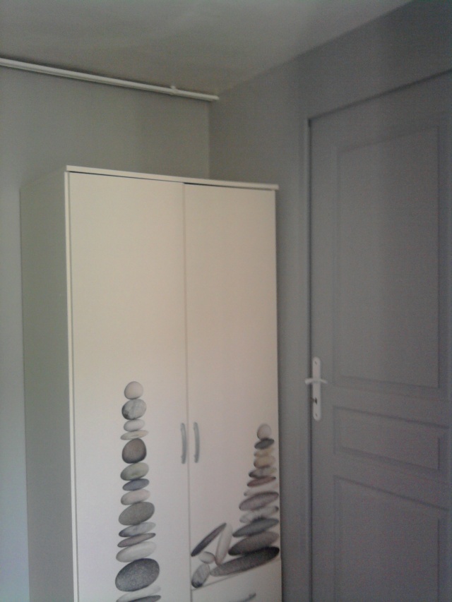

moi j'avais acheter une armoire couleur bois clair en stratifié, en fait comme les meuble ikéa, je l'ai sous couchée et je les peints avec un peinture laquée
c'était une sous couche pour bois et carrelage si je me souviens bien, je n'ai pas retrouvé mon pot
Avez-vous déjà utilisé de la sous-couche d'accroche pour stratifié?? Photo041

Message par nath68 le Jeu 17 Mai 2012 - 11:45
ben elle est comme quand je l'ai peinte lol!
maintenant si c'est des meubles qu'on utilise beaucoup (table, chaise, etc...), j'aurai passé une couche de vernis mat ou brillant tout dépend du rendu que tu veux
