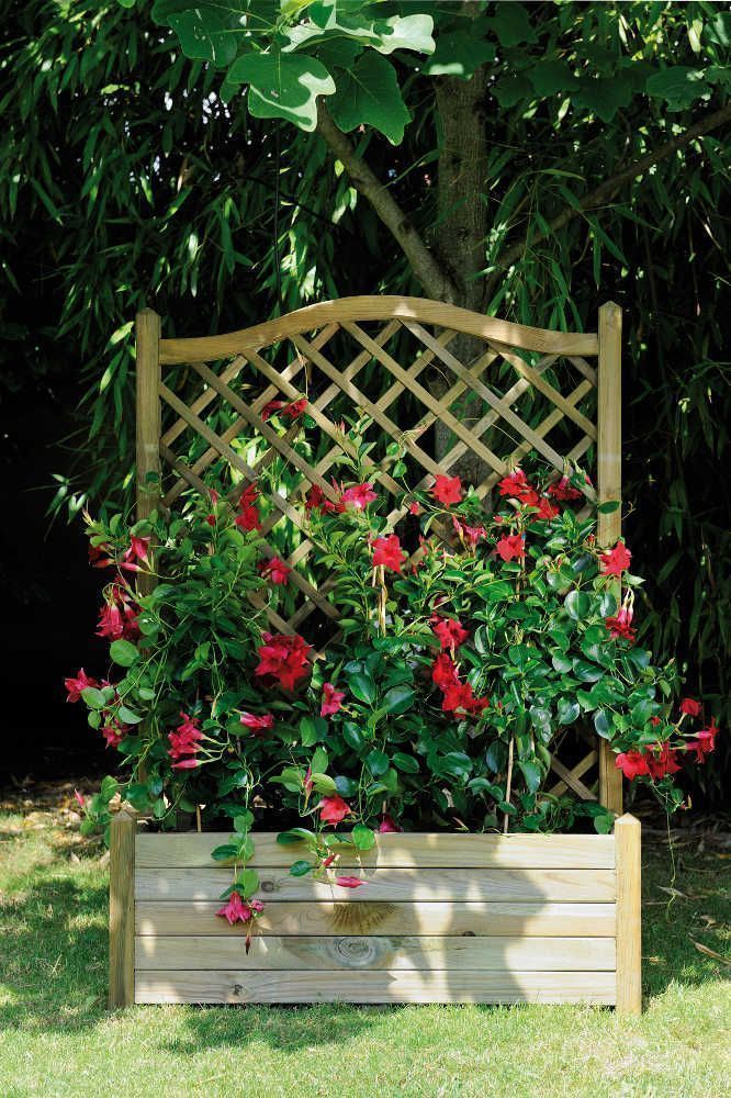

Je voudrais "construire" un bac à plantes lamé bois assez large, 2m50, monté sur roulettes. Au dos de ce bac j'ai pensé fixer des montants verticaux pour y fixer de la brande( ou autre occultant naturel).
La piscine étant assez haute, je dois arriver à monter au moins à 1m50.( pas de courant de vent régulier à cet endroit)

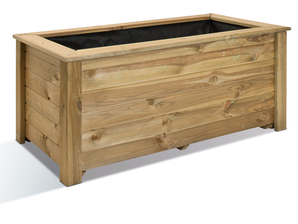

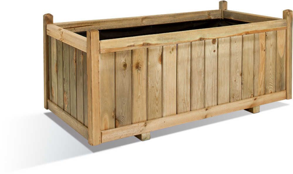

H:150, L:80.... les 3:303 E What a Face ( sans roue mais bon...)
120 x 60... Les 2: 300E ( sans l'occultant et sans les roues)
120x60...lot de 2: 249E
J'aime mieux quand les planches sont posées à la l'horizontale, et vous?

Message par melba974 le Ven 15 Juin 2012 - 17:57
oui horizontale je préfère aussi. j'adore ces jardinières bois !

Message par camille le Lun 18 Juin 2012 - 9:35
idem !

Message par piou le Lun 18 Juin 2012 - 23:01
virguledeguillemet a écrit:J'aime mieux quand les planches sont posées à la l'horizontale, et vous?
Moi aussi
Et je préfère également le rebord de cette dernière
