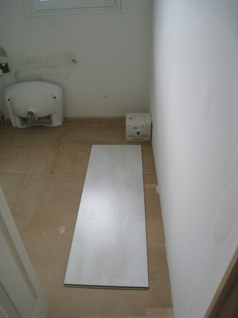

Bon bé la semaine prochaine on devrait pouvoir poser le parquet dans la salle de bains de l'étage
Comme c'est une grande première pour l'homme et moi meme (quoique c lui qui devra se débrouiller moi je peint c suffisant hihi) j'ai qq petites questions.
Voilà la lame de parquet.
Donc l'homme voulait commencer à poser une 1ere lame au fond à droite. Ce à quoi je lui ai dis vaudrait pitetre mieux commencer par devant le pas de porte étant donné que la douche est à gauche en entrant, le lavabo au fond à gauche et le wc au fond à droite.
A vos avis ?

Il faut que tu réfléchisse en fonction de la dimensions des lames coupées et principalement celle de l'angle douche .
Peux-tu mettre un plan avec la localisation de la douche et la dimensions des lames , je te ferais un croquis de pose .

tu as raison, Melba, il faut commencer juste au bord de la porte, contre le mur de droite.
pose en quinconce.
si coupe nécessaire, sur la dernière rangée , mur de gauche (sous la douche et sous le lavabo)
la piece est petite et les lames bien larges.... ça va aller très très vite !
pose en quinconce.

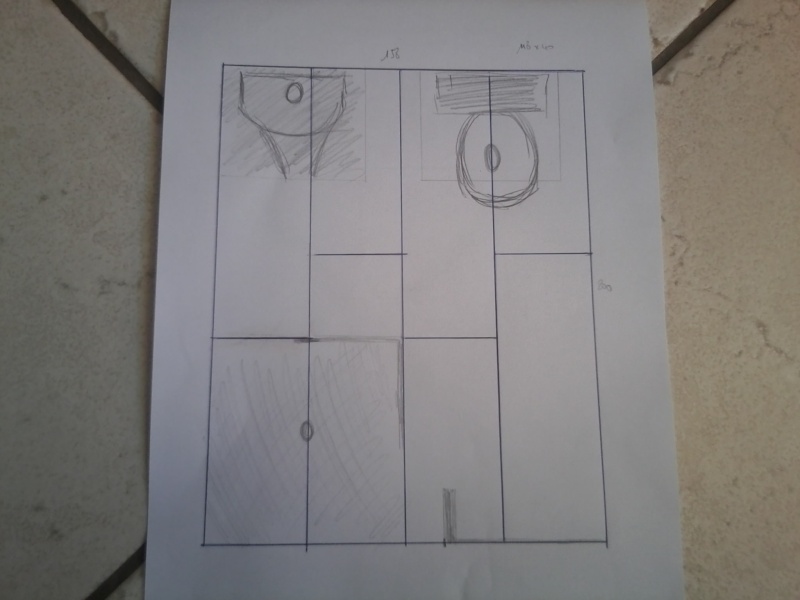

Comme ça par exemple ?

Tu me donnes la longueur et la largeur de la salle d'eau .
Et les dimensions des plaques .
Re: Poser du parquet clip (novoflor) ... RENARB ???
La douche n'est pas posée avant le parquet ?
C'est déjà indiqué plus haut depuis longtemps RENARB hihi
Bon je te remet ici
Piece 200x158
Dalle 118x39,5
Le parquet oui sera posé avant le receveur de douche qui sera sur pieds
Bon je te remet ici
Piece 200x158
Dalle 118x39,5

Donc je viens de montrer à l'homme ton shéma de pose et il a commencé à raler car fallait faire des découpes oups et c vrai qu'on a qu'une scie sauteuse sans guide donc il a peur de se planter dans les découpes.... mais au final il est pret à tenter. Des conseils ?
AH et quand tu parles de joint avec mastic cela était valable si pas d'étanchéité de faite non ? Car là tu as vu l'étanchéité ? Elle est parfaite non ? Ca devrait nous éviter le joint non ?
Puis autre tite question, l'homme a peur que le bord du récepteur de douche ne tombe pile poil entre 2 lames de parquet et il me parle de fragilité vu le poids .... bla bla bla .. hihi ton avis ?
Merci encore RENARB pour toutes les aides passées et à venir

En répondant à dernière question je vais aussi répondre à celle de la finition entre le plancher et le mur .
Dans une salle de bains une pose de parquet SANS plinthes n'est pas adaptée DU TOUT .
Comme entre le début de la plaque de plancher et le mur il faut laisser un jeu de 10 à 8 mm pour permettre au plancher de "travailler" (dans une salle de bains vu la taille de la pièce on peut réduire le jeu à 6 mm pour un meilleur recouvrement de la plinthe)
Ce jeu obligatoire , si on ne veut pas voir le plancher "tuiler" à la moindre hausse d'hydrométrie .
De plus chaque voir que tu laveras ton plancher ce jeu servira de gouttière .
Donc si tu mets des plinthes , les coupes en bout de lame plancher ne sont plus visibles . (scie sauteuse ...... à voir si la lame de scie sauteuse est standard ou inverse .......... c'est à dire quand on coupe avec la scie sauteuse sur le motif du plancher les éclats de coupe se font dessus ou dessous )
Mais une scie circulaire , un massicot à plancher ne sont pas des outils obligatoires pour poser du plancher , une scie sauteuse çà va très bien et on s’aperçoit vite que en prenant son temps une scie sauteuse le fait très bien , moi je le fait à l’égoïne à denture fine et çà va aussi vite .
http://www.castorama.fr/store/Scie-egoine-Jet-Cut-SP500-Appliflon-500-mm-PRDm250428.html?navCount=5&navAction=push
Donc si tu mets des plinthes le joint d'étanchéité entre plancher et mur n'est plus visible .
Donc si tu mets des plinthes le relevé en plinthe et aspect granité de l'étanchéité de sol est caché par celle-ci . Cette plinthe peut être de la couleur du mur et peinte en même temps que celui-ci .
La plinthe a intérêt à être une plinthe classique en sapin de 100 mm de haut X 10 mm de large et simplement collée avec une colle en cartouche (type ni clous ni visses)
Pour le plan je te redonnes un calepinage avec un démarrage plus facile et qui tient compte de la position de la douche .
