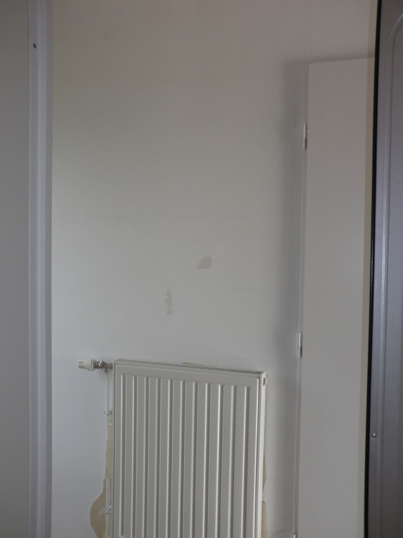

Message par caramell le Sam 28 Juil 2012 - 15:12
voila,
j'ouvre ce post pour la déco de mon couloir, nous avons choisi du lin (espère avoir fait le bon choix!)
le détapissage est en cours.
et mauvaise surprise en détapissant, la sous couche est venue avec à certains endroits et un peu de mastic au niveau des batis aussi!
j'attends vos remarques, conseils
merci !
nous espérons qu'il soit fini ce week end!

Message par Lisie le Sam 28 Juil 2012 - 16:36
je ne serai pas trop quoi de conseiller.
Faire un enduit dans les endroits les plus abimées puis poncer légèrement

Message par caramell le Sam 28 Juil 2012 - 16:38
Oui, je pensais à cela aussi,
est ce que je dois sous coucher avant de peindre?

Message par virguledeguillemet le Sam 28 Juil 2012 - 17:39
Hélas... il me semble que oui, j'ai fait cela dans mon salon, sans sous-coucher, on aperçoit une différence de grain en lumière rasante... à moins que ta peinture soit mate...auquel cas, deux couches, de toute façon, et ça ne devrait pas se voir si tu as bien poncé et surtout laissé sécher avant de peindre ( si tu n'attends pas assez, l'enduit va gonfler au contact de la peinture... What a Face )

Message par Mango le Sam 28 Juil 2012 - 18:33
Il faudrait gratter légèrement autour des endroits où le plâtre s'est décollé avec le papier
Puis, dépoussiérer et enduire.
Ponçage, peut-être un nouvel enduit, re-ponçage.
La sous-couche limiterait l'absorption de la peinture.
Je sous-coucherai après avoir remis les murs nickel.

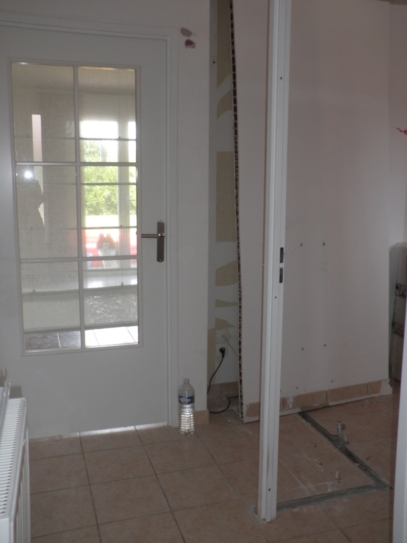

Message par caramell le Dim 29 Juil 2012 - 9:11
réaménagement du couloir et de la cuisine :avis et conseils sont les bienvenus P7292110
réaménagement du couloir et de la cuisine :avis et conseils sont les bienvenus P7292111
la cloison est retirée, maintenant est ce que je ferme la cuisine en déplacant cette cloison ou alors je laisse tout ouvert et je casse le bâtis?

Message par virguledeguillemet le Dim 29 Juil 2012 - 9:19
Un petit plan pour comprendre l'impact?

Message par sophilie le Dim 29 Juil 2012 - 9:57
Si tu casses la cloison dont la sous couche était abîmée...en fait tu n'as plus besoin de enduire et sous coucher... En fait tu gagnes du temps!!! lol!

Message par caramell le Dim 29 Juil 2012 - 10:02
ben c'est de l'autre coté en fait, alors on va devoir enduire et poncer réaménagement du couloir et de la cuisine :avis et conseils sont les bienvenus 383373

Message par Mango le Dim 29 Juil 2012 - 10:08
Tu auras aussi de l'enduit à faire au plafond, là où la cloison a été retirée.
Pour la cloison, j'alignerai avec celle du couloir, pas d'intérêt, à mon sens, d'avoir une cuisine ouverte sur le couloir.
Ainsi, tu gagnerais la possibilité d'ajouter d'autres éléments de rangements, ou te faire des étagères (fixations invisibles type Lack), ou d'installer un plan bar pour les petits-déj / repas sur le pouce.
