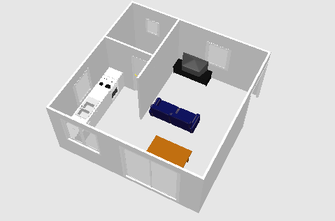

Message par Nami Mar 19 Fév 2013 - 10:27
agencement salon / cuisine dans une maison Captur21
j'ai du mal à placer le canapé et le meuble tv, il n'y a pas beaucoup de cloison et de nombreuses ouvertures.
j'ai crée une cloison basse derrière laquelle tu pourrais mettre un plan snack.
je te ferais plus tard une autre simu en inversant le salon et la salle à manger. Peux-tu encore déplacer les fenêtres?

agencement salon / cuisine dans une maison Empty Re: agencement salon / cuisine dans une maison
Message par Nami Mar 19 Fév 2013 - 12:41
Sa&Bri a écrit:inverser tv et canapé.. c'est pas possible?
le dos du canapé fera office de cloison non?
Voila miss Sabri
agencement salon / cuisine dans une maison Captur22
ou
agencement salon / cuisine dans une maison Captur23

Message par nilna972 Mar 19 Fév 2013 - 16:01
le mur rend bien et est très utile mais l'ilot ouvert à un côté "chaleureux", les personnes peuvent s'y attabler pendant qu'on est dans la cuisine... je ne sais pas si tu vois ce que je veux dire virgule.
je sais comme tu l'as dit que je manque de mur pour le salon agencement salon / cuisine dans une maison 854219
je vais continuer a cogiter et a jouer avec sweet home agencement salon / cuisine dans une maison 108340

Message par virguledeguillemet Mar 19 Fév 2013 - 17:55
Si, je comprends très bien ce que tu veux dire! Maintenant tu dis aussi que vous êtes quasi toujours en train de manger dehors alors... agencement salon / cuisine dans une maison 642716
Mon avis, mais ce n'est que mon avis, c'est que ce genre d'ilôt "convivial est avant tout le vœu pieux de tout cuisinier ou cuisinière qui en a marre de trimer tout seul dans sa cuisine pendant que les autres rigolent et poursuivent leur conversation plus loin. Dans les faits, je serais bien curieuse de savoir au final chez qui la création de cet espace pensé pour la convivialité change les habitudes à ce point. agencement salon / cuisine dans une maison 108340
Sinon, une autre option:
agencement salon / cuisine dans une maison Nilna10
Tu positionnes ta cuisine vers l'entrée avec ton îlot dans la foulée ( porte du cellier sur l'autre mur donc) et de ce fait, plus de cloison, tu récupères tout l'espace pour le salon!

Message par nilna972 Mar 19 Fév 2013 - 18:09
Virgule, je ne voulais pas dire cela. Actuellement, nous mangeons dehors que le week end, mais le reste de la semaine, c'est dans la cuisine. le côté convivial n'était pas pour la cuisinière :) mais pour qu'on soit ensemble dans un espace assez grand.
concernant ta proposition, le passage fait 2m sur le plan il faudrait donc une cloison de 0.8 m à peu près pour cacher la cuisine. je vais faire des essais après le déjeuner car je frôle l'hypoglycémie !! agencement salon / cuisine dans une maison 30798
merci encore
