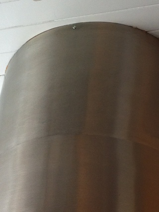

je dois retirer ma hotte qui est comme ca :
si quelqu'un avait la gentillesse de m'expliquer comment faire

Re: hotte a démonter
oui voila la partie motorisé avec les vis comme tu dis..
donc on doit commencé par la .. hum hum..
merci pour ton aide Animo..
je pense que la mienne c'est une gorenje, mais il ne fait ecrit dessus
oui c'est en deux partie comme tu dis, regarde :
et audessus les vis
et audessus les vis
Sur la première photo, on voit le logo SAUTER !
Les vis que l'on voit sur la photo sont celles à enlever.
Voila la notice
Voila la notice
Il n'y a rien sur la notice GORENJE, qui pourrait t'aider.
Je pense qu'il faut enlever les deux vis du haut et la partie ronde va descendre.
Ensuite, cela doit ressembler à la notice ci dessus.
Non, c'est par celles la qu'il faut commencer. Ta hotte ne tient pas uniquement avec ces petites vis, elle est fixée au plafond grace à une platine et un cadre.
Lorsque tu enlève les deux petites vis, le cylindre supérieur va descendre et tu auras accès au branchement électrique et au système de fixation.
Du moins normalement c'est comme cela. Je n'ai jamais posé de hotte de cette marque, mais je ne vois pas pourquoi ils auraient fait autrement.
