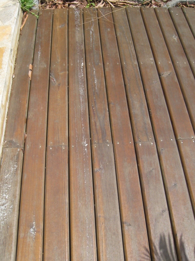

Help !! Terrasse saturée avec un produit V33 spécial il y a qq mois et au début tout beau mais depuis la sève des planches ne cesse de monter !! Ca fait un parquet moche qui fait sale et le pire c en marchant pied nus je me colle de la sève sous les pieds. On a passé pourtant 2 couche de saturateur
Place aux photos pour juger vs meme
Que faire ???
Que faire ???

J'ai eut le même problème sur quelques lame de ma terrasse, j'ai demandé à plusieurs personnes spécialisées dans le bois, il n'y a rien à faire.
Il faut attendre que cela passe, cela à mis deux ans chez moi, maintenant c'est OK.

Ahhh bon ok si rien à faire que ca va s'arranger tant mieux !!

C'est ce qui m'a été répondu et effectivement je n'ai plus de problème.
Si j'ai bien compris, c'est du à un mauvais ou à un non traitement du bois.
Le phénomène lui est tout à fait normal sans le traitement

Oui , c'est un phénomène connu sur les non traités utilisés en extérieur . Les bois non traités utilisés en extérieur sont généralement des bois exotiques mais les retours de sève sont très faibles .
Ta terrasse au vue de la photo ne parait pas être de l'exotique mais du pin . Dans ce cas c'est qu'il n'a pas été assez autoclavé.
Si tu veux enlever les taches actuelles , tu les badigeonne grassement (c'est le cas de le dire) avec un corps gras liquide : huile de lin , huile minérale pour voiture , mais aussi huile d'olive ou d'arachide . Une fois la sève rendue plus liquide , mettre du savon liquide , frotter un peu à nouveau et laver au balai brosse ou au karcher .

Ok merci RENARB je vais tenter cela

galère ton truc ma belle !!!
je croyais que c'était du bois exotique ta terrasse ?

Ouais c vrai j'avais pas fais gaffe au départ qu'il m'avait prévu du pin le menuisier vu que c lui qui a fait mon intérieur en moaby oups puis je l'ai attendu tellement longtemps pour les travaux que quand il m'a dit je viens demain j'ai pas tilté trop contente de le voir enfin au moins 6 mois après la maçonnerie !! m'enfin ce sont des erreurs qu'on apprend
