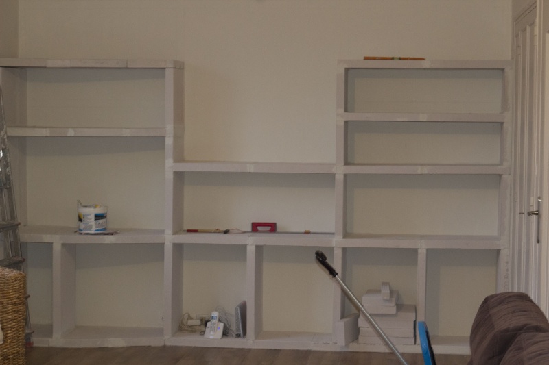

Aurais-tu la gentillesse de poster quelques photos du montage en cours de chantier stp? ça m'intéresse!
Re: Béton cellulaire
Voilà une petite photo (ps très nette je l'avoue) du chantier actuel... Le côté gauche est plus large pour pouvoir accueillir le coin Pc et nous avons prévu un emplacement pour une toile au milieu. Le bas sera prévu pour des placards...

waouh! c'est déjà sympa en effet!
Tout est fixé à la colle?
J'ai l'impression que certaines plaques horizontales ne sont pas d'une pièce...? C'est le cas ou non?
Tu vas laquer de quelle couleur? et Quelle couleur pour le mur du fond?
Bon...ça fait un peu loin, mais si ton mari s'ennuie tu lui dit qu'il y a une jalouse en Ile de France...

Merci virgule
Effectivement c'est un peu une constuction de lego ;) On a privilégié les briques faisant la bonne profondeur. La structure est consolidé par des profilés métalliques qui deviennent invisibles..
Pour la peinture, je vais voir une fois l'enduit réalisé. Je pense que Camille a raison et je vais peut-être m'orienter vers une peinture mat ;)
Quant à la couleur le blanc pour le fond et la bibliothèque me semble un choix judicieux !

Ouah !! Merci Camille t'es un amour !!! Avec cela si c'est pas clair !
Mon chéri a terminé la structure + éclairage aujourd'hui...

Tout d'habord je souhaite vous féliciter pour la bibliotheque, trés réussie. Je souhaite aussi realiser une bibliotheque et j'aurais une question concernant les renforts metalliques que vous avez utiliser.J'aimerais aussi savoir comment les rendre totalement invisible.Je pense que ce sont des renfort en T, mais comment rendre invisible le haut du T.
Merci, une photo serait trés bien....
Merci encore Greg
Merci encore Greg

Jolie réalisation qui me rappelle des souvenirs !
Pour ma part, j'avais mis un enduit à la spatule pour boucher les trous et protéger la bibliothèque :
Pour masquer les profilés métalliques, il faut faire des raynures :
Même s'ils ne sont pas complètement encastrés, une fois peints en blanc ou de la couleur des plaques, on ne les remarques plus :
Après on doit pouvoir creuser plus pour les encastrer totalement, mais c'est risqué ! On fragilise beaucoup les plaques...
