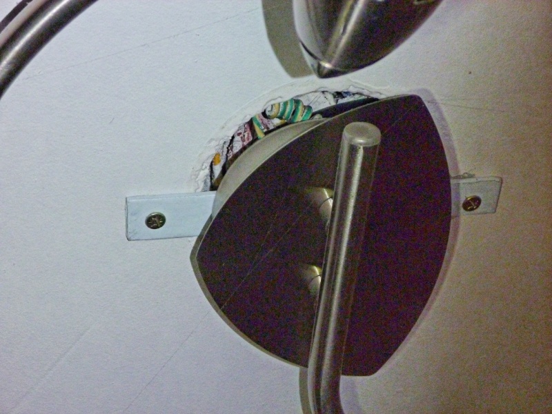

A noter que j'ai déjà essayé d'installer un plafonnier dans mon salon, avec le même type de fixation. Mais le résultat n'était vraiment pas réussi, et pas du tout esthétique :
J'avais fabriqué une petite barre métallique, de diamètre supérieurs au diamètre du d'encastrement de mon plafond (supérieur à 10 cm donc).
Puis fixé cette barre métallique en perçant le plafond.
Puis vissé la fixation du luminaire dans 2 trous espacés de 7 cm que j'avais fais dans la barre métallique.

En fait, je n'ai pas encore acheté le luminaire, donc je n'ai pas de photo réel du couvercle de branchement.
Mais par rapport au luminaire équivalent que j'ai déjà installé dans le salon (la 2ème photo), voici à quoi ça ressemble :
La barre métallique du milieu est sensée se fixer avec 2 vis au plafond.

Oui en effet, le diamètre du couvercle avec le crochet au plafond (environ 10 cm) est plus grand que le diamètre du rond métallique du luminaire (environ 8 cm).
C'est pour ça que sur ma 2ème photo, on voit les fils dépasser du luminaire, malgré qu'il soit bien centrée sur le couvercle du plafond.
