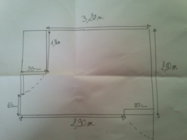

mon budget est de 2500 euros sans électro.
alors voici le plan de ma cuisine. sachant que l’arrivée de gaz et d'eau sont toutes les deux du coté du mur de 2.9 mètres.
La porte en bas a droite est la porte d'un débarras.
Les fenêtres se trouvent sur toute la longueur du mur a droite de 2.80 m.
le cuisiniste m'a dit qu'il était impossible de tous manger dans cette cuisine. qu'en penses-tu?

Une idée d'aménagement de ta cuisine Je ne pense pas que manger à six soit impossible, mais il faut une table pliante, car une fois la table mise pour six, il est difficile de circuler.
Il faut déplacer l'eau et le gaz sur le mur de 3,20 m.
Bonne soirée
Bonne soirée

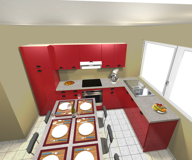

je te montre un plan fait par un cuisiniste, dis moi ce que tu en penses:
Sur, le mur de 2.9m, la plaque et l’évier sans plan de travail
Sur le mur de 3.2m, un meuble avec le plan de travail qui se prolonge sur une table de 110*140 sur laquelle je pourrai travailler aussi
du coup ça laisserait un passage de 70cm. Je ne sais pas si ce serait suffisant au quotidien
mais il m'est impossible de déplacer les installations de gaz et d'eau.
par contre, on a aussi pensé a la table pliante, mais comme elle est grande, je n'arrive pas a imaginer comment la plier ou sinon avec une rallonge mais je me vois pas le faire quatre fois par jour

Bonsoir,
Je mettrais un lave vaisselle tout intégrable pour ne pas avoir ce bandeau blanc au milieu des portes rouges, c'est simplement le côté esthétique.
Je placerais la colonne four/Mo sur l'autre mur, car la il n'y a pas de plan de travail pour préparer côté cuisson et en plus pas pratique les manches de casseroles un peu longs, qui tapent contre le côté de 'armoire, cela permet d'avoir une hotte en 90 de large, plus efficace qu'une en 60 de large.
Attention à l'ouverture du réfrigérateur en le plaçant conte le mur, il faut penser que pour sortir les bacs qui sont à l'intérieur, il est souvent nécessaire d'ouvrir la porte à plus de 90°, voir aussi, la saillie de la poignée de ce réfrigérateur.
70cm, c'est juste, c'est en gros le passage d'une porte, mais en cuisine, il y a toujours un moment ou il faut faire des choix, avoir un coin repas pour 6 ou un grand passage dans ton cas.
En tout cas pour la couleur, j'avais vu juste
