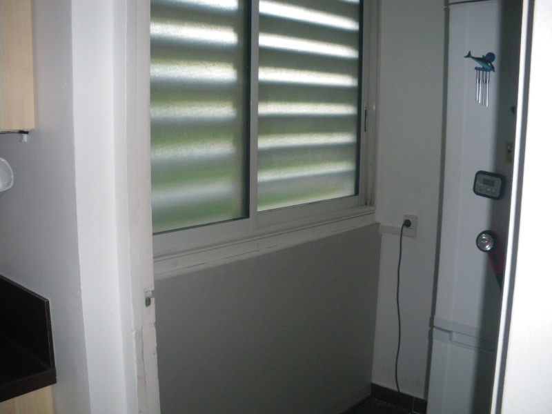

Il y a maintenant bientôt 4 ans que nous avons acheté un appartement, qui comporte une pièce appelé "séchoir / vide ordure".
Il s'agit d'une pièce de 3 ou 4 mètre carré, à laquelle on accède par une porte se trouvant dans ma cuisine.
Ce séchoir comprend une aération faite avec des lattes en bois à peine ajourées fixes .
Au tout début de la construction de l'immeuble , ce séchoir servait vraisemblablement au séchage du linge.
A l'achat, ce séchoir n'était plus depuis longtemps utilisé comme tel, il a été fermé par une fenêtre...
L'été dans cette pièce il fait très chaud, et l'hiver très froid, donc une mauvaise isolation.
Nous avons donc pour parer la mauvaise isolation, mis des plaques de BA13 combiné avec du polystyrène...
Malheureusement, la pièce reste très mal isolée, été comme hiver.
De ce fait je me demande si la mauvaise isolation ne vient pas de l'encadrement de la fenêtre...
Que faudrait il que je fasse pour cela ??

moi j ferais des releves de temperature avec thermometre infrarouge ou au pire un thermometre normal scotche sur le mur puis sur le bati de la fenetre et a diffferents endroits.........
tu verra ou est ton point le plus froid !

Collé des joints sur la fenêtre et mets des rideaux épais ! Sa limitera le froid

si c'est un 'pont thermique" ... pas grand chose ...
Ce sont des fenêtre en alu ? coulissante ?
Comme cup un joint pour limiter les courants d'air si le froid vient de là (tu peux facilement vérifier avec une flamme ...)
Si c'est réellement un souci de matériaux de la fenêtre, le rideau, mais ça coupe la lumière ... ou le remplacement ....
Le froid vient bien de la fenêtre ?? vous avez doublé aussi le plafond ??

Merci pour vos réponses tout d'abord.
Concernant la suggestion de cupcake54, mettre un rideau dans un cellier, ne me tente vraiment pas, et même si cela apportera un léger mieux ( 2°c en + l'hiver, ou 2°c en moins l'été) cela ne résoudra pas ce grand problème de mauvaise isolation.
Concernant le thermomètre infrarouge, c'est sur qu'avec cela on peut vraiment déceler les zones mal isolés ...A voir le prix de ce genre d'appareil..
Sinon ce sont des fenêtres coulissantes, en PVC...par contre il me semble que c'est du simple vitrage.
Je ne sais pas vraiment si le froid vient de la fenêtre, je suppose que ça vient de là car nous avons mis du BA13 au niveau du mur ( en dessous et au dessus de la fenêtre) et que cela n'a rien changé.
Nous n'avons pas isolé le plafond, il y a deux étages au dessus de nous, et pareil les anciens séchoirs sont tous fermés.

cible la soource de froid avec un thermometre et tu saura!!!!!

pour les thermométres infra, renseigne toi à ta mairie, certaines en ont en prêt ....

très chaud l'été et froid l'hiver , rien d’étonnant pour une pièce avec un si petit volume. J'imagine qu'il n'y a pas de chauffage à l'intérieur donc il rien d’étonnant qu'il y fasse froid l'hiver peut importe l'isolation.
S'il y a de fuites étanchéités cela viens probablement de la fenêtre à coulisse, peut être que les joints sont a remplacer. Du simple vitrage n'arrange pas non plus vos affaires. vous devriez envisager un film de protection thermique (game de films pour vitrage )
Re: ancien sechoir dans appartement et mauvaise isolation
batilogis a écrit:très chaud l'été et froid l'hiver , rien d’étonnant pour une pièce avec un si petit volume. J'imagine qu'il n'y a pas de chauffage à l'intérieur donc il rien d’étonnant qu'il y fasse froid l'hiver peut importe l'isolation.
Pas de chauffage à l'intérieur, mais ila pièce est juste a coté de la cuisine ou il y a un radiateur .
Les wc sont des petites pièces sans chauffages également, et pourtant on y ressent la chaleur ambiante...
Pour l'instant nous voudrions éviter de changer la fenêtre, etc...donc pas bête l'idée du film de protection thermique ( on peut trouver ça dans des enseignes de bricolage, genre LMerl** ou Casto***** ??)
Nous allons aussi essayer de remettre des joints autour de la fenêtre.

Le film de protection thermique ne marche pas ;) ça était prouver avec les machines thermo machin, il y aucun différence avant et après la pose du film

En effet, j'ai un petit peu cherché ce soir des infos sur ce genre de matériel, et les avis n'étaient pas très positif...

tu as un volet a l'exterieur?
Sabri- Designer de Diamant
Sabri a écrit:tu as un volet a l'exterieur?
Non, ce sont des lattes de bois fixes .

question peut être bête ...
Vous l'ouvrez de temps en temps cette fenêtre ??

pourquoi ne pas poser un isolant alors entre le carreau et les lattes que vous avez..

ouaip, mais un isolant va boucher la lumiére ...

bah faut choisir la lumière ou le froid..

Pas forcément ... on peut imaginer une parois translucide en "doublage" du mur ...
Par exemple un panneau de toiture de véranda sur la hauteur .... mais ca sera pas pratique si la fenêtre est ouverte régulièrement ...

ca peut-être une idee..
sinon ce sujet me rappelle un ancien sujet de MissHS, je mets le lien, ca peut peut-être aider
https://www.deco-moderne-fr.com/t10149-ameliorer-l-isolation-fenetre?highlight=isolation

Nous sommes en copropriété, et donc nous ne pouvons pas faire certaines choses, coté esthétique ici ....
de plus effectivement je n'aurais plus de lumière, et cela ne me convient donc pas.
