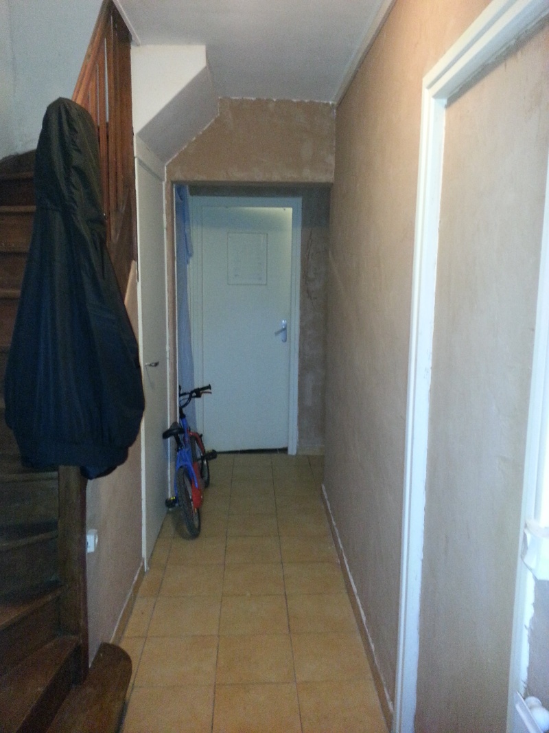

A l'entrée de ma nouvelle maison, les murs sont recouverts d'enduit de décoration.
Nous souhaitons l'enlever. Nous avons commencé par gratter avec une spatule, tout en utilisant une machine à décoller le papier peint qui vaporise la surface pour l'enlever plus facilement.Le hic, c'est que c'est super fastidieux ! Y aurait-il une autre technique ou un autre moyen de lisser ces murs de l'entrée ? Nous souhaitons repeindre car ce n'est pas à notre goût (et c'est mal fait).
Voici une photo de l'entrée :

pas d'autres méthodes que celle que tu utilises ... malheureusement .... bon courage !!!
(si le relief est peu chargé ... peut être un simple ponçage ??? avant peinture ....)

Arf, ca va être long et fatiguant !! Et pis en plus, on "racle" du platre en même temps...
L'idée de la ponceuse peut être plus cool... le relief n'est pas trop prononcé...
Si je ponce, après je réenduit avec de l'enduit classique pour avoir une surface plane, puis je passe une sous couche et je peins par dessus ?

Nous avons essayé la ponceuse, et ça n'a pas été très concluant, donc on y est allé à la spatule, puis enduit, puis ponçage, puis enduit de lissage.

peut-être avec une ponceuse excentrique, disque avec un grain de 40 ou 80... puis, enduit pour remettre de niveau. Qui sait ?

peut-être... mais ça génère un peu moins de saleté si tu disposes d'une ponceuse aspirante, genre girafe, non ?
